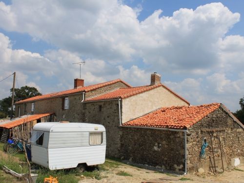

Couverture 7000 tuiles et pose de vélux ,
L'enduit sur le pignon est réalisé avec deux sables différents.
Pour cet enduit il s'agit d'une chaux vive que j'ai éteinte.
Je ne laisse jamais apparaître les pierres sur un pignon très exposé au vent d'ouest.
Les solins sont réalisés au multibat
