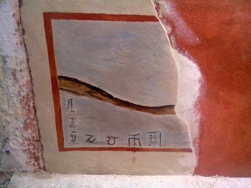

fresque chaux aérienne
#REF000478  -  Amboise, Indre-et-Loire (37)  -  2014
un premier enduit de chaux aérienne au pigment rouge du maroc très ouvert , pour recevoir un deuxiéme enduit de façon à opérer  le sgraffitto , le principe est de de gratter la deuxième couche pour apercevoir la première .ensuite une pose de pigments à la chaux grasse en pate .
