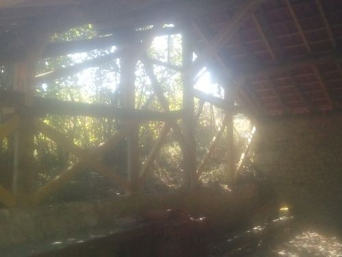

Menaçant de s'effondrer, nous sommes intervenus sur cette vielle ferme en chêne :
- soutien et renforcement à l'aide de croix de Saint André en mi-bois et liens assemblés en embrèvement dans les anciennes sections saines. - liens moisés en soutien à la panne faîtière,
- ajout d'une panne sablière sur poteaux (l'un existant, l'autre ajouté).
Nous avions préalablement déposé la couverture, puis nous avons remplacé certains chevrons trop affaiblis et posé la nouvelle couverture.
Ces travaux de réhabilitation ont permis à notre cliente de conserver le squelette de la structure, en offrant à sa grange une nouvelle vie.
