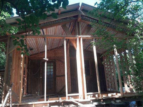

Extension d'un chalet en bois d'une quinzaine de m2Les fondations ont été réalisées avec des pneus remplis de gravillons.Je me suis occupé de toute la partie ossature bois, de la charpente, l'isolation sous toiture en balle de riz et de la couverture en bac acier.J'ai, dans un second temps, posé le lambris au plafond et le plancher.Le mur orienté sud, de face sur la photo ci-contre, a été vitré sur une grande partie de sa surface, puis, comme les deux autres, isolé et enduit en terre crue.Ces travaux ont été réalisés en chantiers participatifs, orchestrés par une association du coin.
