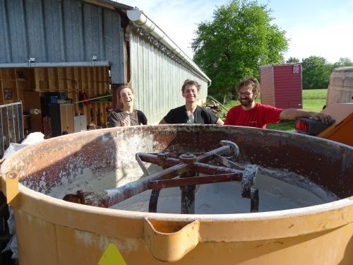

Dalle pour une petite extension de 20 m².
Les dosages ont été divisés par 2 par rapport aux préconisations Saint Astier parce que la dalle ne supportera rien de lourd, et le mélange sera coulé entre lambourdes.
Pour 1000 L de mélange :
26 seaux d'eau
8 sacs de 35kg de NHL 5
30 seaux de sable
1000 L de liège en vrac (ici 4 sacs de 250 L)
Résultat léger, très aéré avec des grains de liège bien enrobés, et gras comme il faut !
Beau travail d'équipe !
