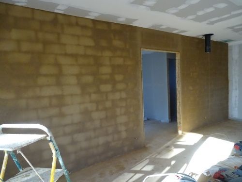

Ragréage sur mur BTC
#REF000669  -  Poitiers, Vienne (86)  -  2020
17m² d'enduit de ragréage sur mur BTC de chez Argilus, avec gestion des angles et bois d'ouverture (plâtre/ couche d'accroche sur le bois/ trame fibre de verre).
Une prise extrêmement rapide (le plus rapide que je connaisse) malgré de nombreuses ré-humidifications : précieuse aide du client !
Une couche de finition direct sur BTC est possible mais non conseillée.
Couche de finition blanche prévue dès séchage complet pour laisser observer les éventuels fissurations et mouvements du murs.
