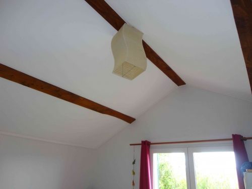

Avant le plafond de cette chambre était peu isolé.
La retombé des poutres, suffisante à l’époque (entre 20 à 25 cm) nous a décidé a réaliser une isolation complémentaire entre celles-ci tout en gardant une face apparente.
Le propriétaire a accepté d’acheter l’isolation, le frein vapeur hygrovariable et la peinture chez un fournisseur de matériaux écologique de la région.
Il souhaite conserver du placoplatre en parement et la structure métal permet de ne pas alourdir davantage la structure.
La construction est souvent une affaire de budget et de compromis pour trouver le bon équilibre.
La chambre a été entièrement repeinte.
C’est la seule pièce chauffée actuellement par un radiateur électrique. Ces travaux offrent maintenant un meilleur pouvoir isolant et moins de dépense énergétique pour leurs occupants.
