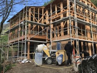

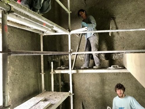

Chantier d'isolation en chaux/chanvre projeté en intérieur, sur 12 cm avec l'entreprise Tibla près de Beaufort-sur-Gervanne.
Chaux Batichanvre et chanvre Isocanna.
Dosage à 250 kg/m3 pour murs.
Deux journées de projection.
