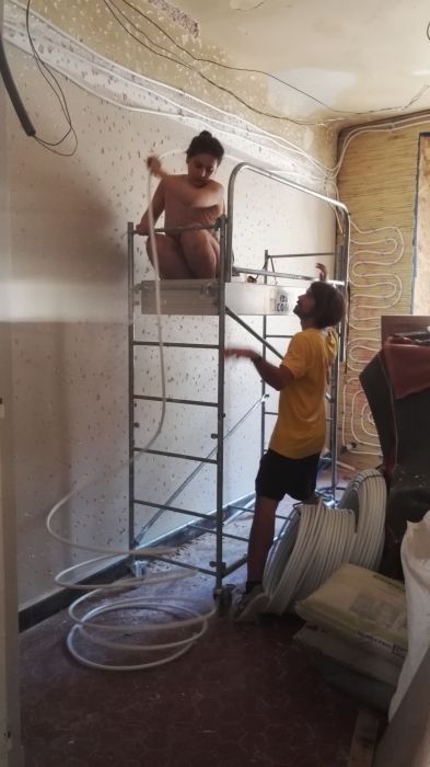

Un formateur de l'APTE nous a présenté un document dans lequel il y avait des installations similaires, avec des coudes en forme de goutte d'eau, ça ne semblait pas poser problème.
Je lui ai aussi...Afficher la suite Bonjour Nicolas, tu penses que les coudes tels que réalisés sont vraiment problématiques ?
Je lui ai aussi demandé comment purger le système puisque le point le plus haut de l'installation se trouve au dessus de la purge, mais il m'a dit qu'avec le circulateur intégré de notre chaudière, les bulles ne resteront pas coincées dans les tuyaux.
Qu'en penses-tu ?
Aussi, je préconise systématiquement un purgeur en point eau (Cf DTU)
Règle de base de plomberie.
Je serais très curieux de voir le document qui explique le contraire :)
"La purge de l’air se fait par rinçage du tuyau à débit maximum grâce à la vanne de purge du collecteur, je n’ai pas rencontré de problème de...Afficher la suite A priori la caméra thermique laisse peu de doutes, mais j'ai trouvé une fiche produit Akterre dans laquelle le technicien écrit ceci :
"La purge de l’air se fait par rinçage du tuyau à débit maximum grâce à la vanne de purge du collecteur, je n’ai pas rencontré de problème de fonctionnement après, le diamètre des tuyaux est suffisamment faible pour que l’air soit évacuée vers les purgeurs."
Source : https://www.akterre.com/akterre_documentation/construction/mur_chauffant.pdf
De plus, il semble que la pose des tuyaux soit possible à la verticale, comme dans cette solution en panneaux chez Akterre par exemple :
https://www.akterre.com/documents/WEM-AKTERRE-Systeme-pour-construction-seche.pdf
Dans ce cas aussi, les boucles ne permettent pas une purge vers le point haut. Il doit donc bien y avoir une autre manière de purger ces tuyaux, non ?
Je vais leur poser la question directement et je reviens vers vous si j'obtiens une réponse.
et mon expérience/formation de dimensionnement et d'installations de chauffages, dont le b-a-ba est justement de...Afficher la suite En effet c'est troublant. Je suis partagé entre l'idée de me dire qu'un produit comme celui-ci a bien dû passer des tests (enfin j'espère, y a-t-il un avis technique par exemple ?)
et mon expérience/formation de dimensionnement et d'installations de chauffages, dont le b-a-ba est justement de mettre la purge en point haut.
D'autant qu'avec le système Akterre, ce serait possible très simplement.
De plus je craindrais que la multiplication des raccords de leur système n'augmente les prises d'air.
Et pour finir, je suis également dubitatif sur le montage en série, qui favorise la décharge des calories sur les premiers panneaux, plutôt qu'une diffusion homogène.
Ceci étant je n'ai aucune certitude, ce sont seulement des intuitions :)
