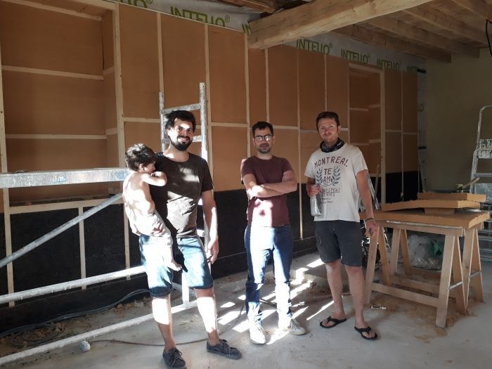

Nous rénovons cette année les 2/3 de la maison (partie principale sur 2 niveaux, située d'un côté du mur de refend). Travaux déjà réalisés : nous avons mis à nu 2 grandes pièces superposées de 50m². Pour cela, l'année dernière nous avons démonté un mur intérieur en pierre, remplacé par 2 grosses poutres en chêne taillées à la main pour la reprise des solives. Les pierres sont en partie réutilisées pour des soutènements en pierre sèche dans le jardin. Ce printemps, nous avons décaissé le sol de 50cm pour réaliser une dalle chaux sur hérisson ventilé au rez-de-chaussée. Nous avons également piqué les enduits plâtre existant sur tous les murs pour repartir de la base. Et d'ici le mois de juillet, nous aurons isolé le mur Nord en panneaux de laine de bois, et les menuiseries auront été changées.

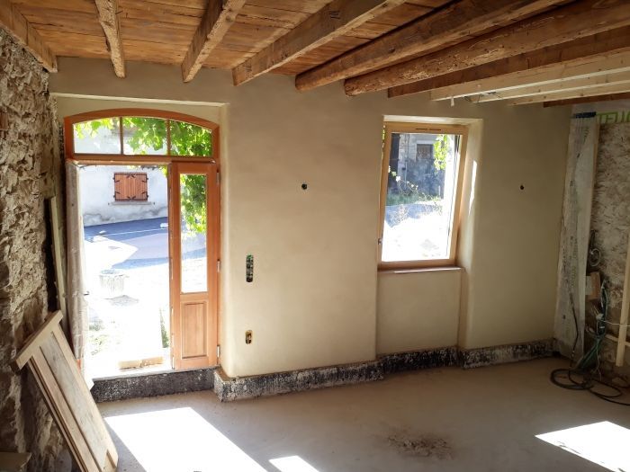

Les chantiers participatifs en juillet et août 2019 nous ont permis de réaliser les enduits intérieurs chaux-chanvre. Sur les murs Est et Ouest, ces enduits ont été appliqués sur une épaisseur de 5cm pour une correction thermique.

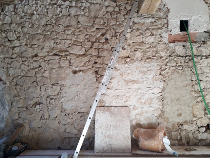

Pour terminer la finition sur les murs, nous rejointoierons prochainement les pierres du mur de refend (au Sud) pour un aspect fini en pierre apparentes (aspect décoratif).

Le chantier de rejointoyage du mur en pierre est prévu du le weekend du 7 et 8 septembre, et sera encadré par un professionnel. Mais peut-être que nous renouvellerons ou prolongerons au besoin.. Au plaisir de vous voir !
