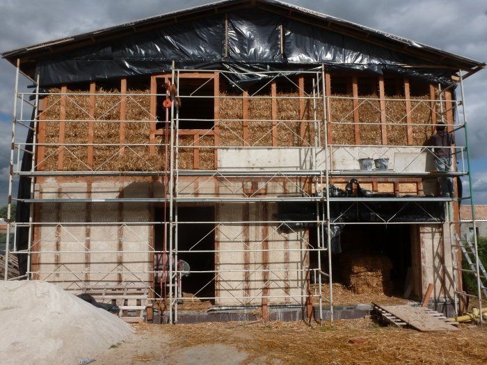

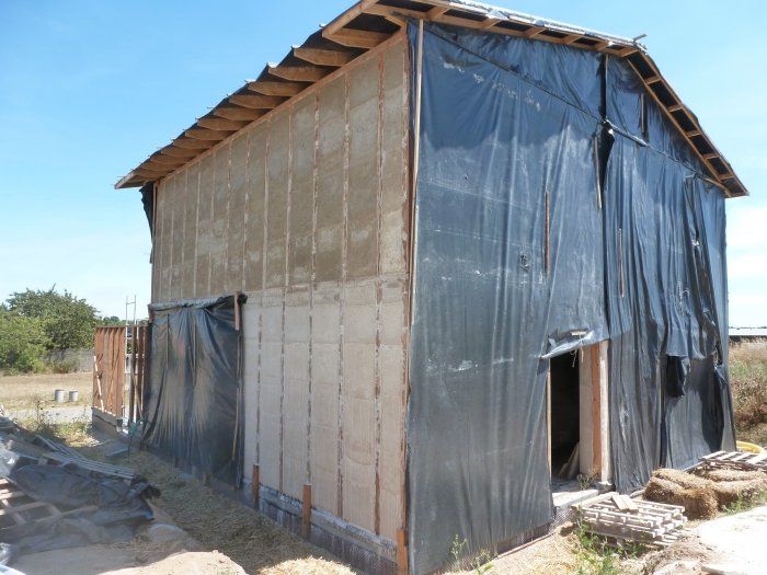

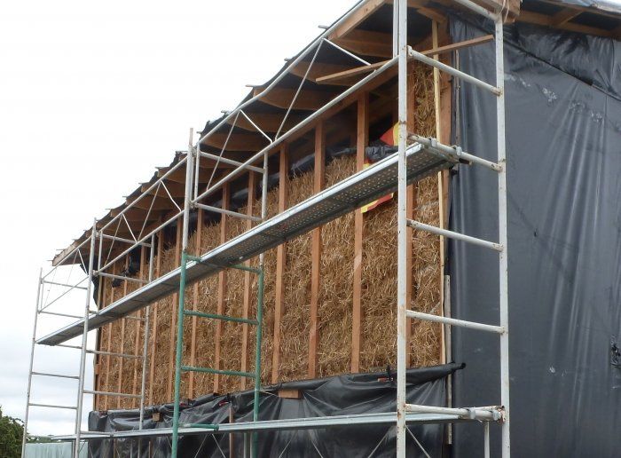

Durant cette étape du chantier, vous nous aiderez à obtenir des murs solides et isolants!
La maison est conçue selon la méthode du GREB, avec une double ossature bois renfermant des bottes de paille emprisonnées par du mortier (mélange sable-chaux-ciment-eau allégé avec de la sciure) qui contrevente l'ossature.
Nous avons fini de remplir les murs au rez-de-chaussée ainsi que le mur sud à l'étage.
L'objectif de ce chantier est de terminer un par un les 3 murs restants.
Différents postes pourront vous être proposés :
- installer les bottes de paille dans le mur
- visser des bandes métalliques (feuillards) pour relier les montants intérieurs et extérieurs
- planter des clous dans les montants pour assurer la liaison entre le bois et le mortier
- décoffrer-nettoyer-revisser les plaques de coffrage contre l'ossature
- préparer le mortier GREB à la bétonnière
- faire monter les seaux de mortier à l'étage (poulie)
- couler le mortier dans les coffrages
Pas de panique, ce n'est ni trop technique, ni trop physique et on s'adapte aux envies de chacun(e).
Toutes les dispositions sont prises pour travailler en sécurité et dans la bonne humeur!
On ne peut faire du mortier que s'il ne pleut pas, il y a donc un risque d'annulation de dernière minute pour raison météo...
