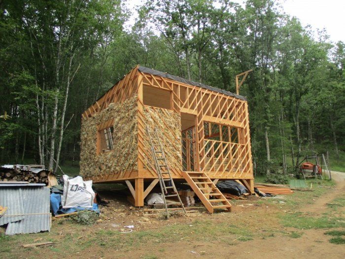

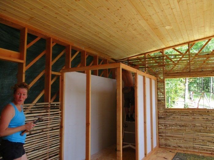

Petit bâtiment de 35 m² auto-construit par professionnel de la construction permacole- futur atelier de transformation de notre "micro ferme" en permaculture.
Les opérations seront sur le remplissage de murs en laine de mouton, travail du bambou comme interface d'adhésion et pose d'enduits terre.
Pourrais tu nous faire un petit topo technique sur tes choix et solutions par rapport à la laine de mouton tout particulièrement.
(gestion vapeur d'eau et ammoniac du suint)

Je n'avais pas non plus besoin de 36cm d'isolant, pour cette surface (30m²) 15cm suffisent sachant que...Afficher la suite Alors le choix de la laine s'est fait car je n'avais pas envie d'utiliser des ballots de paille, (ressource non locale) et possibilité de remplissage en caissons irréguliers sans découpes.
Je n'avais pas non plus besoin de 36cm d'isolant, pour cette surface (30m²) 15cm suffisent sachant que c'est un bâtiment utilitaire (atelier de transformation) lié à une activité dynamique.
Le revêtement interieur est composé d'un lattis de bambous qui recevra l'enduit terre, les autres parties sont en fermacell pour la salle de bains et d'osb 12mm derrière frein vapeur pour les parties ou le mobilier sera contre le mur.
En exterieur le lattage triangulé est fait avec des pièces de 3x5 et sera badigeonné de lait de chaux sur toute la surface, un autre lattage horizontal de la même section permettra la fixation du bardage vertical à couvre-joints ce qui fera une lame d'air de 6cm.
