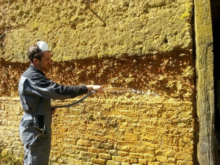

Il s'agit de combler des creux dans des murs en terre. Certaines banchées ont été plus érodées que d'autres avec le temps. Ce "remplissage" se fait par "jetées" à la truelle, coup de main à prendre.
Préparation de ma "matière" avec des matériaux sur place (terre et paille) additionnée de chaux malaxée à la bétonnière.
D'autres chantiers vont suivre tout le long de cet été (juillet-août-septembre) comme rebouchages de fissures, remontée de mur en terre sur 4 m de haut avec carrées de bois, soubassement en pierre…
