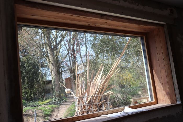

-Modification d’ouvertures et pose double carrées chêne (pro et autoconstruction) - 8/8 ok

- pose des fenêtres (pro et auto - juillet puis octobre 2021) - ok

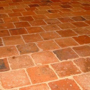

- pose sols en parquets et terre cuite (tomettes) RDC 1/2
