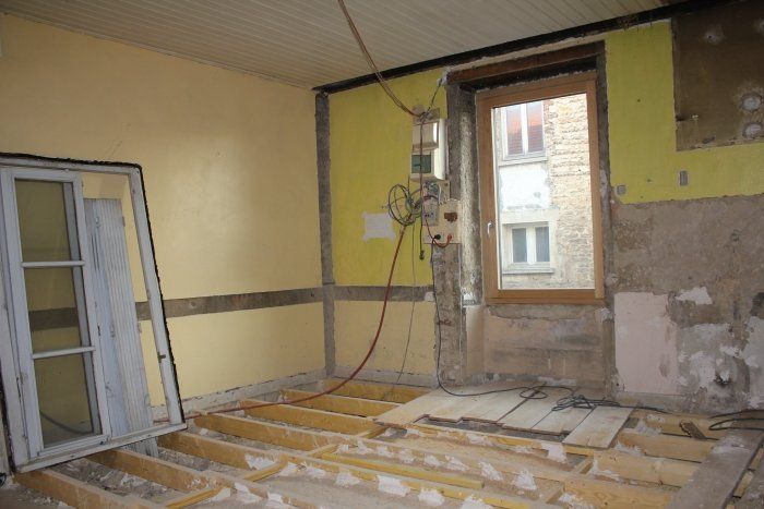

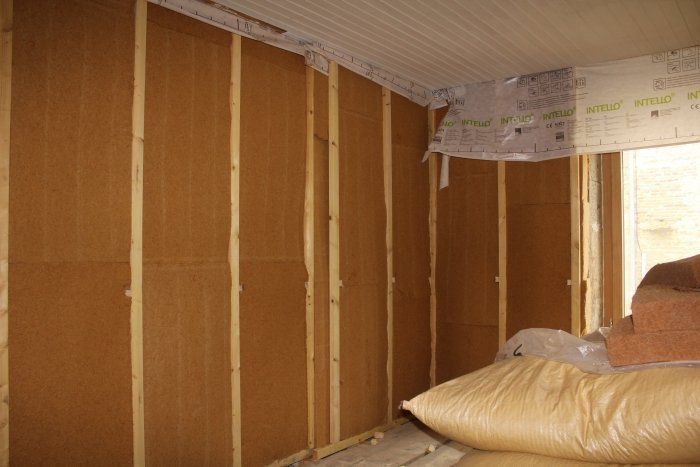

Isolation des murs par l'intérieur : découpe périphérique des planchers intermédiaires (pour minimiser les ponts thermiques), pose de l'ossature bois, remplissage en laine de bois, frein-vapeur,
Isolation du sol du rdc : pose des lambourdes, remplissage en bille de liège, frein-vapeur, plancher châtaigner massif vissé,
