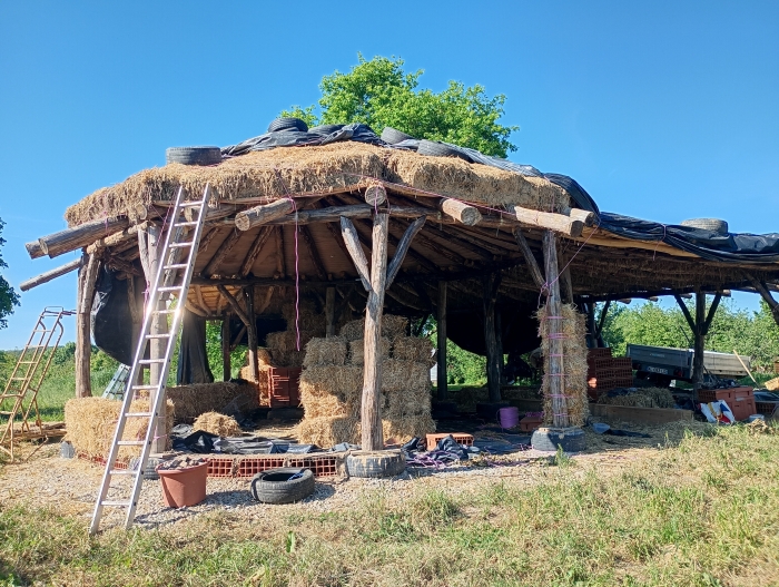

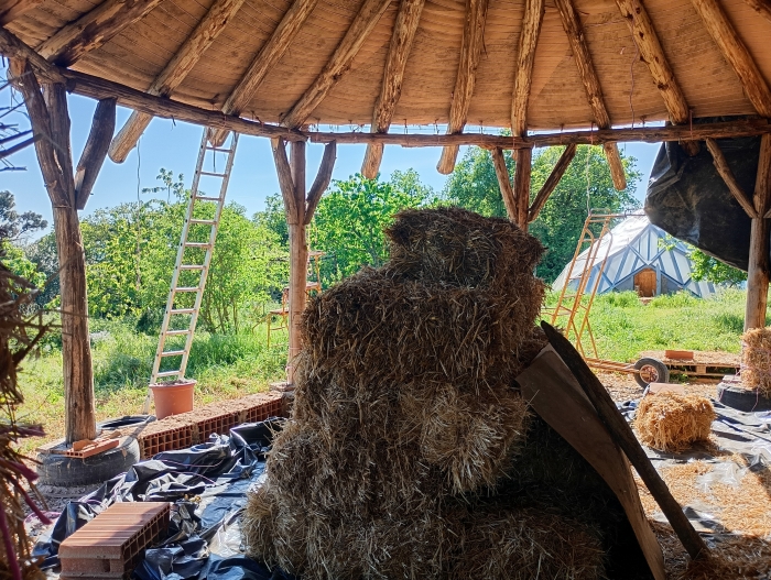

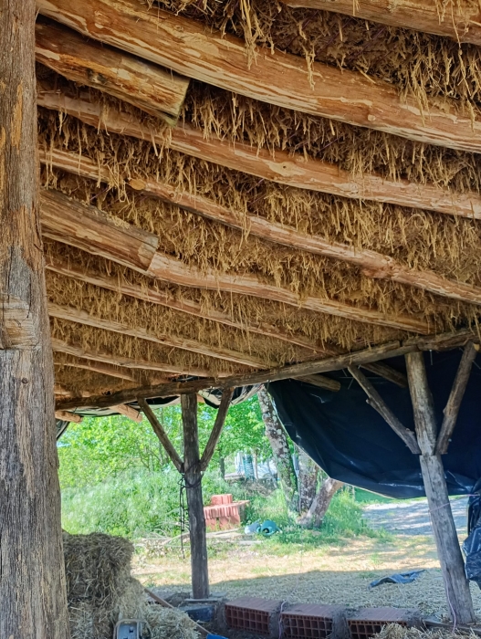

premiere etape toit paillourte validée
rendez vous les semaines du 11 mai au 16 mai et
du 18 mai au 23 mai pour monter les murs en paille et le s enduits
Pour notre paillourte en construction ( 72 m²), sur la charpente en rondins autoportés et ossature en rondins, sur les fils agricoles installés, nous posons les bottes de paille enduite de terre sur 3 faces. Avant : ficelage des bottes, tamisage et préparation de la barbotine, trempage des bottes et installation sur le toit.
