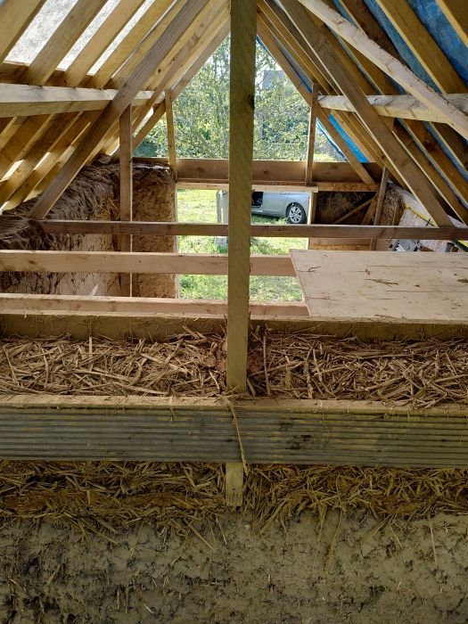

Nous avons réalisé 2 murs en terre porteuse (bauge) et 2 murs en associant bois de récupération en ossature porteuse et remplissage des volumes en terre allégée (paille imbibée de terre).
Aujourd'hui, les murs bruts sont montés ainsi que la charpente, la moitié des ardoises sont posées, l'autre côté est bâché.

Les pignons en terre-paille sont prêts à être décoffrés
Les murs de bauge bruts devront être affinés, grattés et les fissures bouchées avant de recevoir un enduit terre. (extérieur fait, reste le côté intérieur)

Atelier 1 : Préparation barbotine : tamisage de la terre liquide, trempage de la paille (fait)
Atelier 2 : Remplissage des coffrages de terre allégée (fait)
