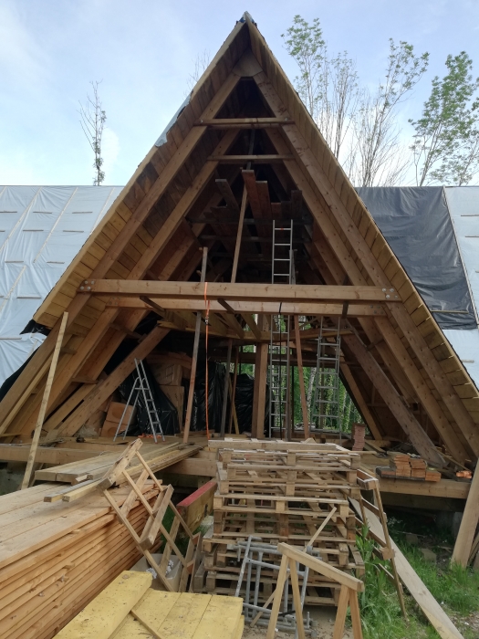

Hello tutti ! Nous allons débuter la couverture de notre toiture en ardoise ! L'essentiel de la charpente en double A est en place et bâchée. Nous allons procéder petit à petit : débâcher, placer la fibre de bois dans les caissons déjà en place, poser une plaque d'OSB, le pare-pluie,...Afficher la suite Hello tutti ! Nous allons débuter la couverture de notre toiture en ardoise ! L'essentiel de la charpente en double A est en place et bâchée. Nous allons procéder petit à petit : débâcher, placer la fibre de bois dans les caissons déjà en place, poser une plaque d'OSB, le pare-pluie, lattes et contre-lattes puis les ardoises. Si certains ne se sentent pas à l'aise en hauteur, nous avons aussi des murets en pierre sèches autour des fondations à monter.

Bonjour les twizeurs notre maison en double A auto-construite avance à grands pas ! La charpente des murs et de la toiture est finie et bâchée. C'est la reprise des chantiers participatifs ce mois-ci avec la réalisation d'un muret en pierres sèches autour de la maison (qui est posée sur des...Afficher la suite Bonjour les twizeurs notre maison en double A auto-construite avance à grands pas ! La charpente des murs et de la toiture est finie et bâchée. C'est la reprise des chantiers participatifs ce mois-ci avec la réalisation d'un muret en pierres sèches autour de la maison (qui est posée sur des plots de béton légèrement surélevés) pour limiter l'infiltration d'humidité. Nous avons également en parallèle la préparation du plancher en étreisillonnant le rez de chaussée avec des solives.

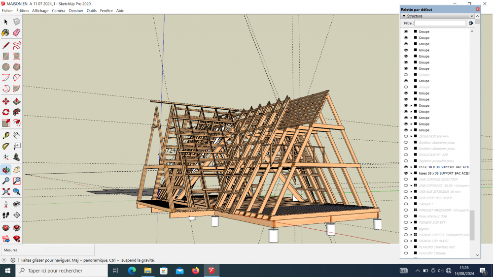

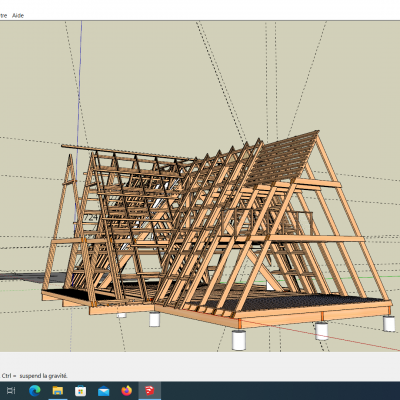

Il s’agit de la construction d’une maison en double A, en autoconstruction supervisée par notre conducteur de travaux Antoine Thomas (charpentier) et avec les conseils de notre architecte David Diemoz. Les fondations auront été posées en préalable du chantier participatif.
Le chantier collectif dédié à la charpente s’étalera de Juin à Septembre et consistera à assembler et lever 24 triangles de bois constituant l’armature de la maison, puis à les couvrir avec des isolants en fibre de bois et des ardoises pour la toiture. Notre objectif est d’être hors d’eau avant le retour de la pluie à l’automne. Nous souhaitons constituer une équipe la plus nombreuse possible pour ce chantier. Il est recommandé d’être à l’aise avec le travail sur échafaudage, l’effort physique et la manipulation des outils de base (perceuse, visseuse, scie sauteuse).
