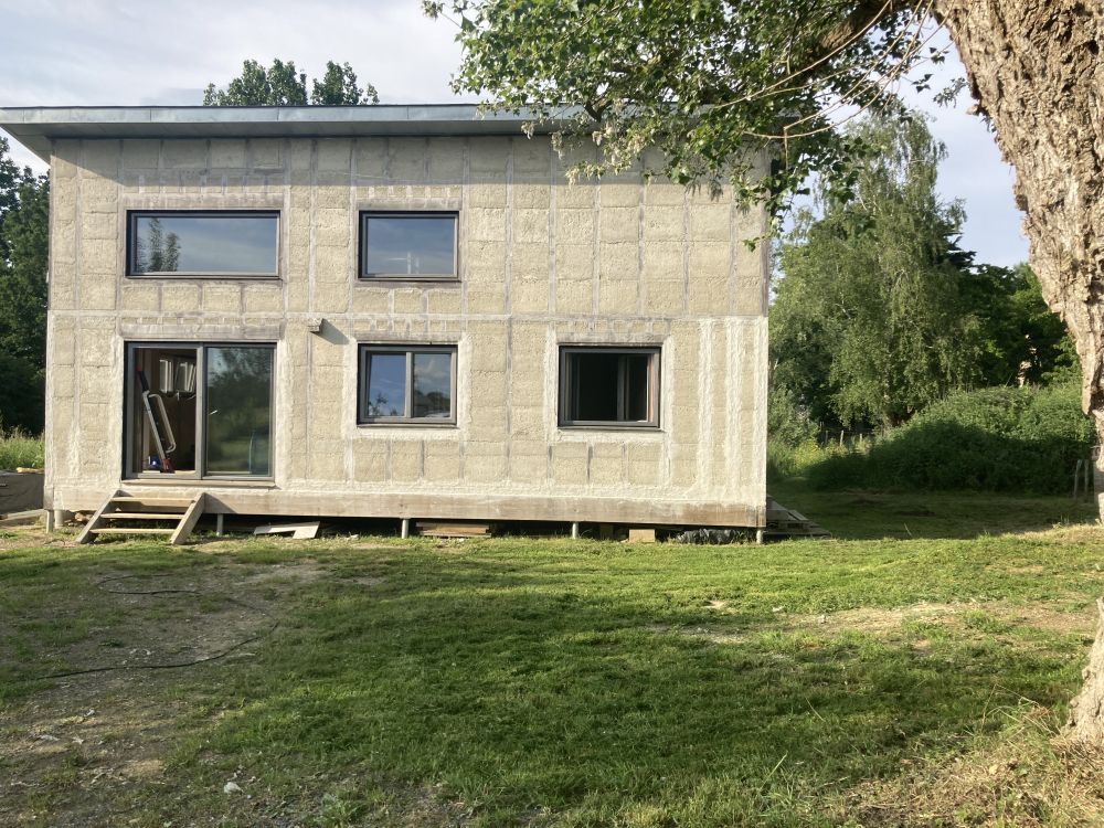

Pendant les vacances d’octobre puis celles de noël, on s’est attaqués au bardage, et aujourd’hui on peut le dire : c’est chose faite !
Merci à Simon, fidèle au poste (vive le chômageeeeee !). Nos trois paires de bras nous ont permis de bien avancer sur la première partie et de nous...
Afficher la suite Pendant les vacances d’octobre puis celles de noël, on s’est attaqués au bardage, et aujourd’hui on peut le dire : c’est chose faite !
Merci à Simon, fidèle au poste (vive le chômageeeeee !). Nos trois paires de bras nous ont permis de bien avancer sur la première partie et de nous rôder.
Steeve et moi avons terminé en amoureux dans un rythme de croisière efficace mais doux, grâce à la très fraîche mais très belle météo de la semaine dernière et, ok, j’avoue, aux albums de Kassav et de Bad Bunny.
Grand merci Robin&Josephine pour le prêt à durée indéterminée du cloueur !
Nous sommes très tres heureu.ses du résultat (en vrai de vrai, on trouve que ça claque grave !). Nous pouvons désormais entièrement nous consacrer aux chantiers intérieurs. D’autant qu’entre temps, la cuisinière à bois a été installée dans la maison pour des bons petits plats mijotés et un point de chauffage bienvenu par ce grand froid.
On range, on profite de la satisfaction d’un chantier terminé, et on se prépare à attaquer la suite !
On vous souhaite d’heureux chantiers 2026 à tous.tes !

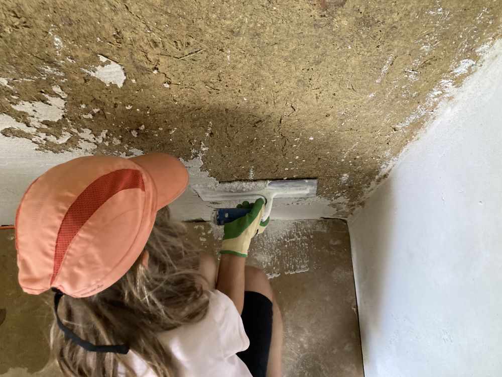

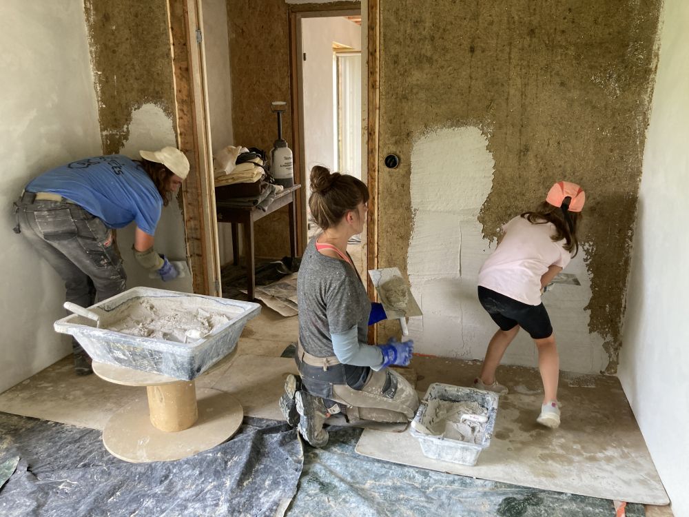

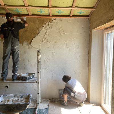

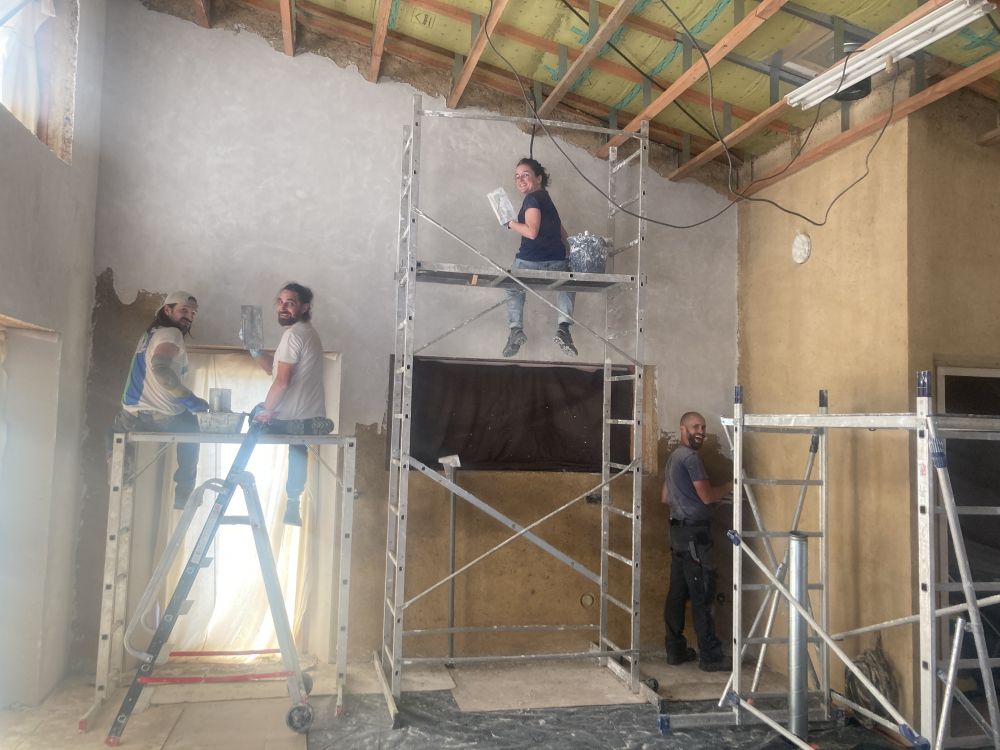

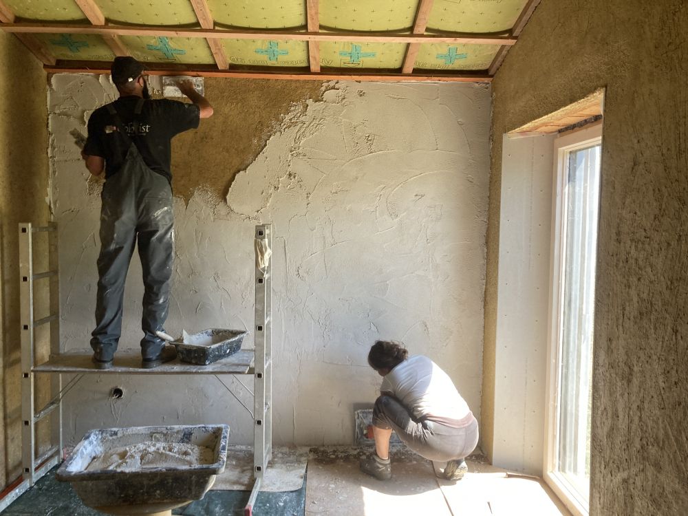

En voilà une bonne chose de faite… après deux semaines de sueurs froides et de sueur tout court, le chantier d’enduit de finition est terminé.
1 dose de chaux aérienne pour 2,5 doses de sable, une bétonnière de l’enfer, platoirs, truelles et l’outil bonus : LA FAMEUSE LANGUE DE...
Afficher la suite En voilà une bonne chose de faite… après deux semaines de sueurs froides et de sueur tout court, le chantier d’enduit de finition est terminé.
1 dose de chaux aérienne pour 2,5 doses de sable, une bétonnière de l’enfer, platoirs, truelles et l’outil bonus : LA FAMEUSE LANGUE DE CHAT. On est très heureux du résultat !
Un grand merci à Aymeric et Cindy, à Elsa, Emma, Sam et Simon. Un merci tout particulièrement immense à mon petit frère qui m’a soutenue dans cette étape pas si fastoche !
Merci à nos parents qui ont encore une fois grave assuré à la cantine et au baby-sitting. Et big up à Pauline pour la bonne humeur qu’elle a mit dans ses petits plats ! Tout ça nous a rendu la vie bien plus douce !
Reste une semaine avant la reprise du boulot, et on attaque le bardage extérieur !
