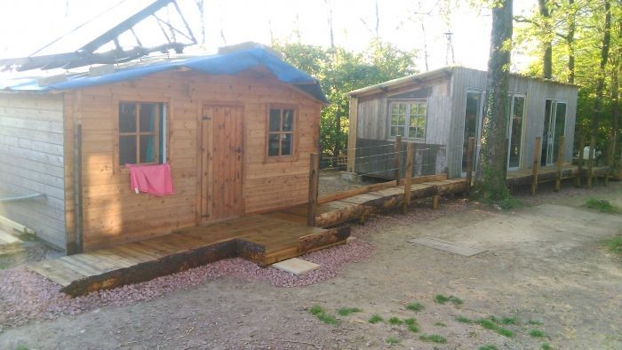

CA Y EST !! En primeur-photos : la grande rampe PMR aboutie cet après-midi même, et pour mémo la rampe d'accès à la grande salle qui nous a permis un 'galop' d'essai préalable.
N.B. du fait du confinement, la corde marine qui constituera la double lisse entre les poteaux n'est pas...
Afficher la suite CA Y EST !! En primeur-photos : la grande rampe PMR aboutie cet après-midi même, et pour mémo la rampe d'accès à la grande salle qui nous a permis un 'galop' d'essai préalable.
N.B. du fait du confinement, la corde marine qui constituera la double lisse entre les poteaux n'est pas accessible aujourd'hui.
Elle est simulée par la ficelle bleue agricole visible sur les photos

Comme pour les voies d'escalade: ce fut 2 belles "premières" d'envergure, Yes! ( à noter les découpes en hauteur des 2 pans de toiture du chalet pour respecter la hauteur de passage !)
Joie. Joie du travail réalisé et de pouvoir désormais accueillir Tous.tes dans l'Ecolieu.

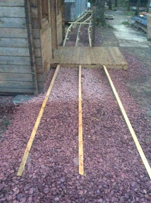

Fruit de ce week-end de labeur :
>> la structure de la grande rampe associée à la volée de 3 marches .
Remarque : ces escaliers réalisés à partir des bons conseils de Philippe, mon frère de coeur et menuisier reconverti depuis.

La structure de lambourdes et la plateforme devant la cuisine commune est sur un même plan horizontal à 0,45cm du sol (quel beau challenge sur 12 m de longueur environ !!! ), complété par un plan incliné (de pente 3,7% = 16,5 cm de dénivelé 'compensé' sur 4,5 mètres) pour descendre de la cuisine au chalet , et les qq cm (3-4cm) de dénivelé pour descendre du parking au chalet.
Cet ensemble va recevoir dans la semaine les lames de terrasse de cheminement soit en 1,2 m de large ou 0,9 m* sur qq métres, et au passage de l’arbre en particulier(!).
Des poteaux-supports pour créer les ‘mains courantes’ et garde-corps (jusqu’à de hauteur de 1m) concrétisés par des cordes "marine", un poteau sur support-métal en haut des escaliers, les croûtes de douglas "allongées" qui vont créer les bordures anti-chutes ( Cf photos de la rampe de la 'grande salle' ci-avant) et la signalisation du cheminement au sol sous la forme d’une petite largeur de goudron très légèrement rugueux viendront rapidement valider l'accessibilité/sécurisation complète de l'ouvrage.
