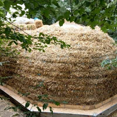

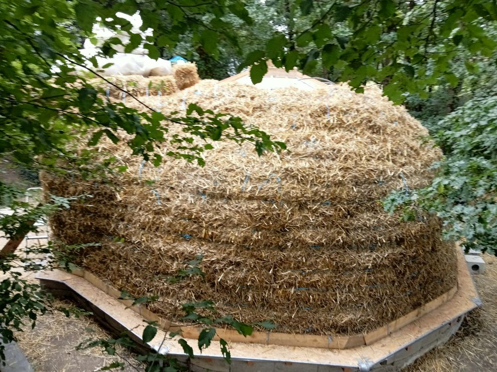

# Prendre un peu de hauteur - Dôme (presque tout) isolé en b. de paille

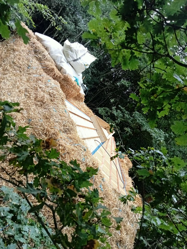

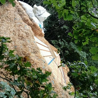

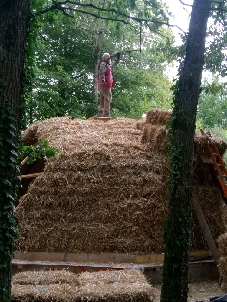

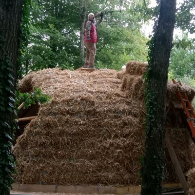

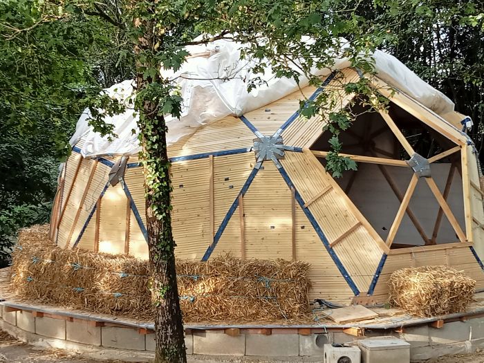

# Bottes de paille en ascension ¡!
C'est aux pieds du dôme que l'on voit le mieux comment en assurer l'isolation(- paille !).
..200 bottes environ, montées par étage , ficelées au 'support lambris' et entre elles , en ayant pris la précaution de solidariser plus solidement à la...
Afficher la suite # Bottes de paille en ascension ¡!
..200 bottes environ, montées par étage , ficelées au 'support lambris' et entre elles , en ayant pris la précaution de solidariser plus solidement à la structure 1, les longues 'lames' de lambris par des 'tasseaux-tenseurs'.

L'implantation de l’écolieu se vit maintenant depuis 5 ans en quasi autonomie énergétique.
Nous avançons depuis Janvier 2025 dans l’auto-écoconstruction d’un second dôme géodésique (de ‘fréquence 2’), qui cette année, sera à terme espace événementiel.
Les choix-clés de ce dôme sont les suivants :
. plancher de yourte pré-existant, sur ‘pilotis’ et que nous souhaitons agrandir de l’épaisseur de murs ( soit 0,5m de rayon supplémentaire ) pour préserver les 6 mètres de diamètre intérieur.
Le dôme quant à lui sera fait d’une double structure  V2 demi-sphérique, connecteurs par les arêtes.
. Isolation paille semi-porteuse, posée-ficelée, sur lambris tous niveaux ( réservation pour passage tuyau de fumées de poêle et vitrages )
Après un 1er temps de mise hors d’eau temporaire sous bâche,
. Couverture niveau 1-2 : végétalisation sur bâche maintenue sur voligeage.
. Couverture niveau 2-3 : bardage douglas avec débords pour gestion imperméable de la descente des eaux de pluie
. Finitions intérieures: lambris, vitrages,
Au total, il s'agit d'un chantier d''Isolation paille’ et mise en place de la végétalisation du dôme 1 , pour un grand groupe de 8 personnes en  chantier participatif
Nous souhaitons que ce projet soit une aventure partagée : novice intéressé-e, en recherche d’une voie d’orientation, bientôt porteur-se de projet concret, bâtisseur.se en herbe ou en transition pro , futur accompagnateur-rice d’éco-chantier, chacun-e est bienvenu.e..
Ce chantier est l’occasion d’expérimenter, d’acquérir des savoir-faire ‘low-tech’, avec des matériaux locaux, bio-sourcés au maximum pour un habitat confort et doux.
