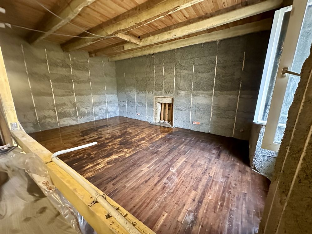

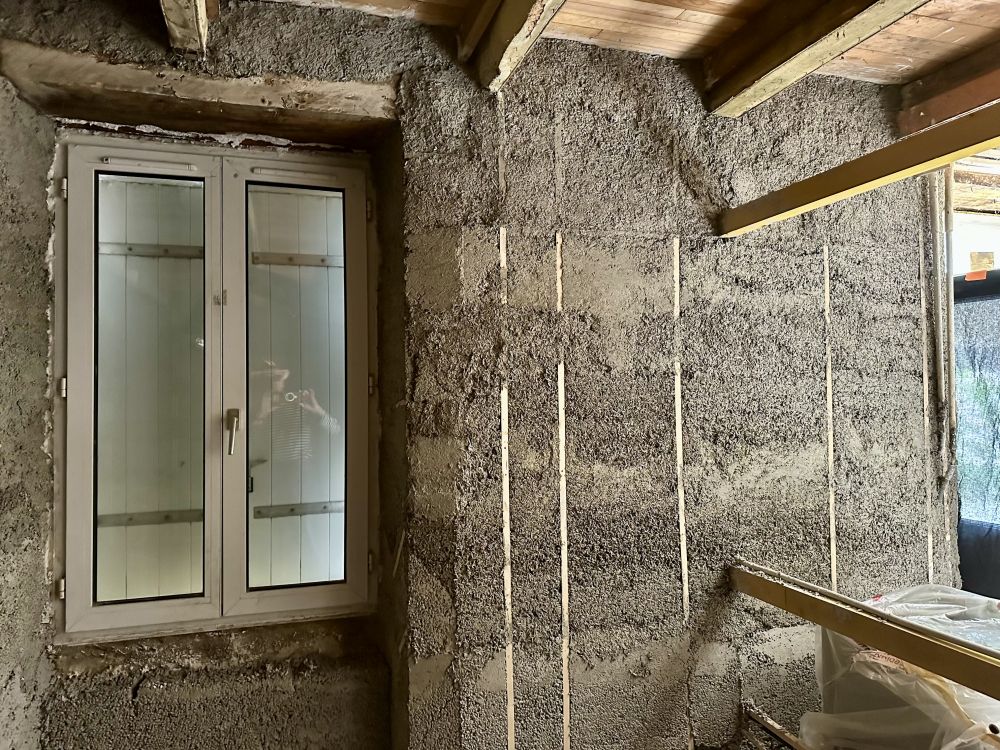

La seconde phase de banchage chaux-chanvre s'est terminée dans la cuisine. Je vais laisser sécher jusqu'à la Toussaint puis je ferai l'enduit de finition...
Nicolas B. sur son chantier Banchage chaux-liège & chaux-chanvre
C’était une première phase intense de banchage chaux liège et chaux chanvre. Un super résultat ! Merci à Anne pour sa participation !

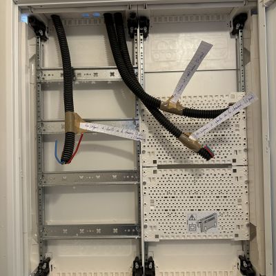

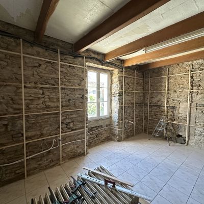

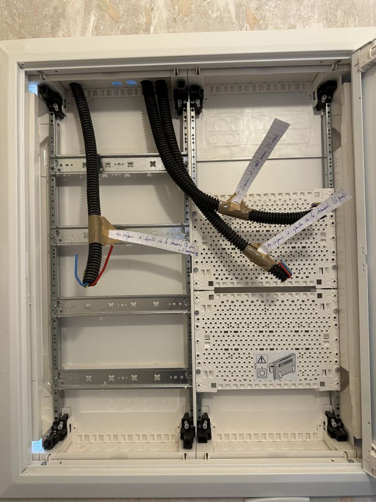

Construite en 1900, la maison fait partie d'une ancienne ferme. Elle est bâtie sur des fondations cyclopéennes avec des murs de 50 cm et une superficie au sol de 60m2. Après avoir piqué les murs extérieurs et intérieurs au rez de chaussée, je vais poser l’électricité et les tasseaux qui permettront de bancher les murs en chaux liège jusqu’à un mètre du sol puis en chaux chanvre. J’ai déjà fait un premier passage en chaux sable à l’extérieur sur deux murs sur trois (le quatrième mur donne sur une extension plus récente et ce n'est pas nécessaire)
La première phase du chantier où nous avons fait du banchage chaux-liège & chaux-chanvre sest bien déroulée du 17 au 23 juillet 2025.
