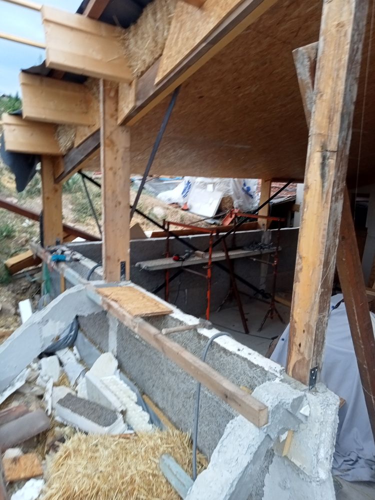

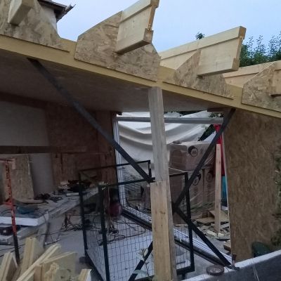

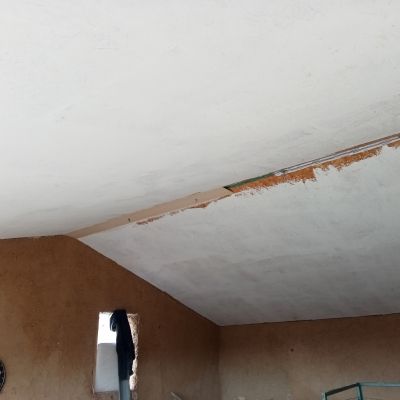

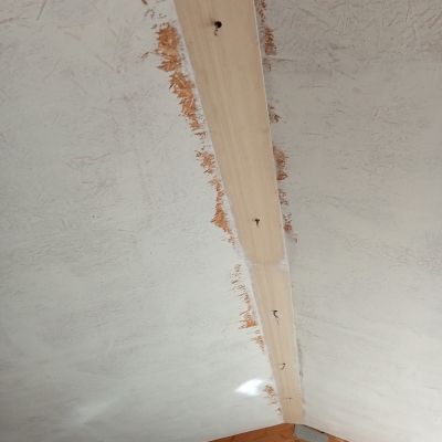

Quelle finition pour un plafond osb sous botte de paille?

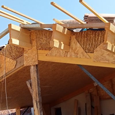

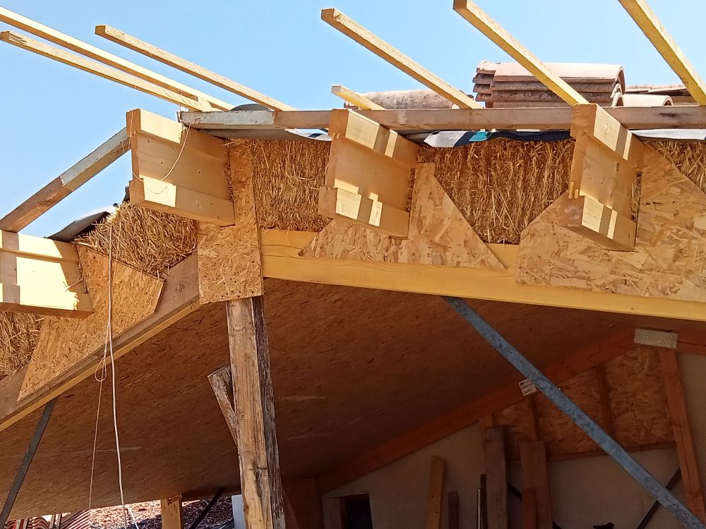

J ai lisse 21 kg d enduit acrylique en sceau sur les 50 M2 de plaques et les joints pour préparer la peinture. Detail du faîtage en photo.

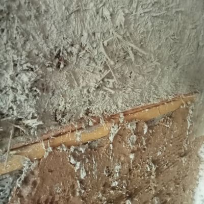

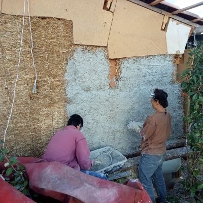

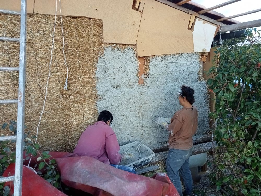

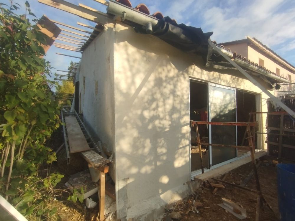

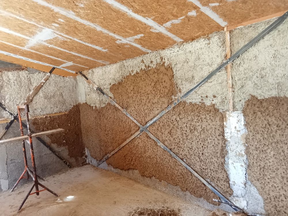

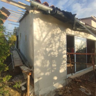

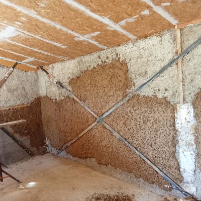

avancée notable, grâce à l'aide très efficace d'Antoine de twiza:
- corps d'enduit du pignon ( paille et dans la partie haute fibre de bois)
- couche d'acroche ITE de la face sud

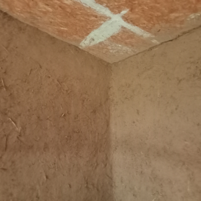

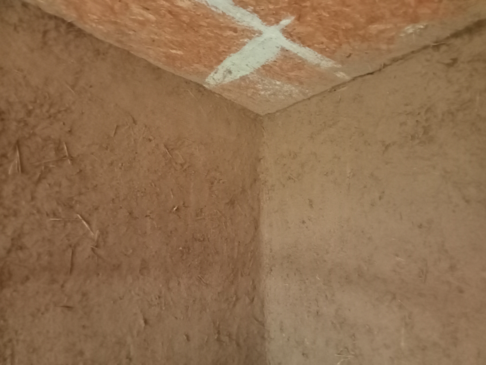

- enduit terre intérieur
Gregoire D. sur son chantier Bottes de paille et enduit chaux

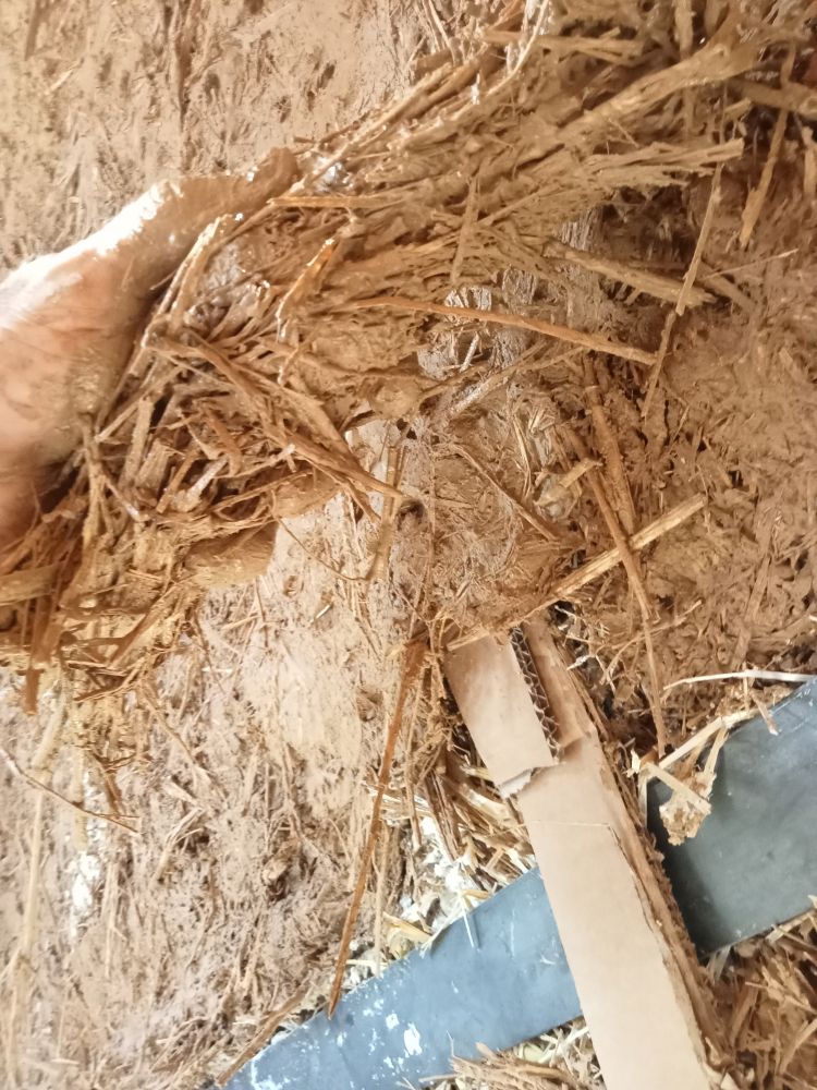

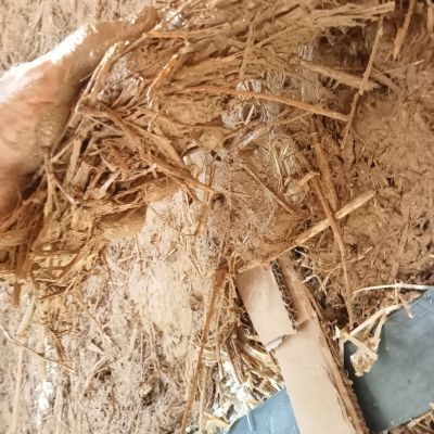

Poser le corp enduit torchis sur botte de paille est un vrai plaisir.
Pour le préparer je fais un millefeuille terre et paille broye, sur la dalle , de l eau , un peu de repos ,et c est prêt
Surtout pas la bétonnière comme on a fait au début...

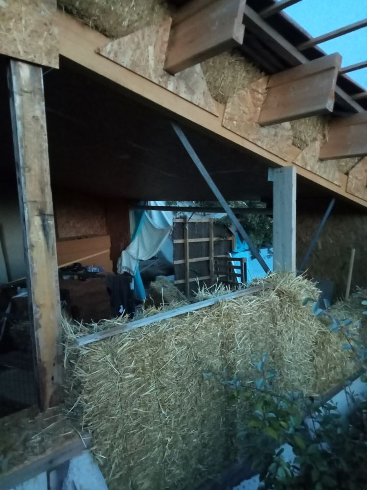

Lubéron chantier original mixte ( mur MOB classique et paille enduit terre), charpente pour botte paille
Le projet est semi enterré, la structure est réalisée avec des poteaux stabilisés par des croix en fer ancrées dans la dalle.
Le mur sud est en OSB fibre de bois, le reste en botte de paille et polystyrène à enduire de récupération ( parti enterré )
