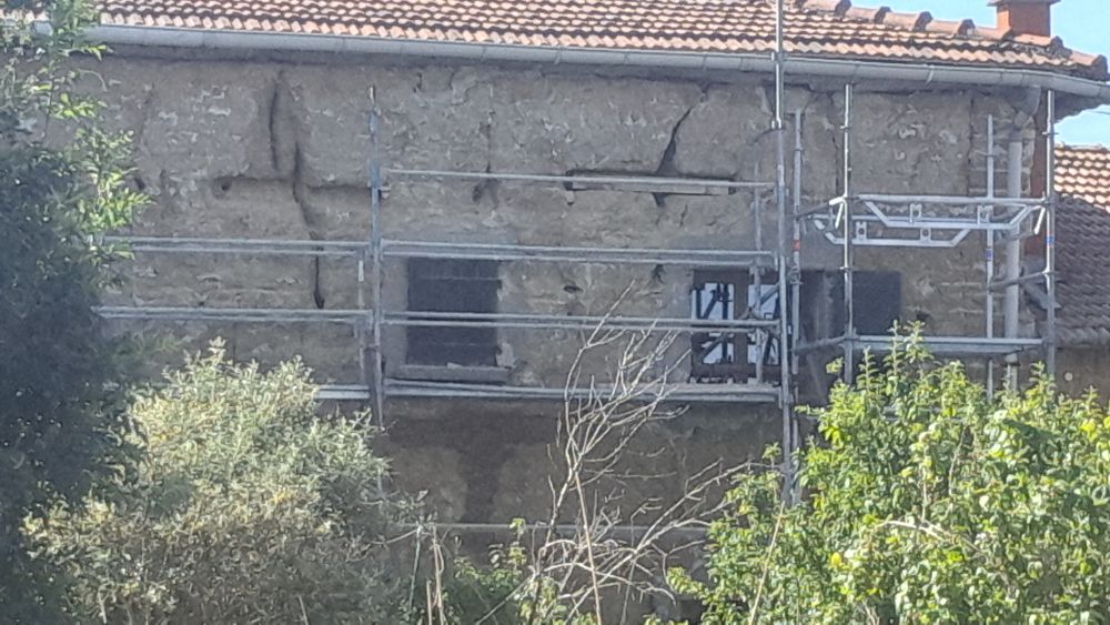

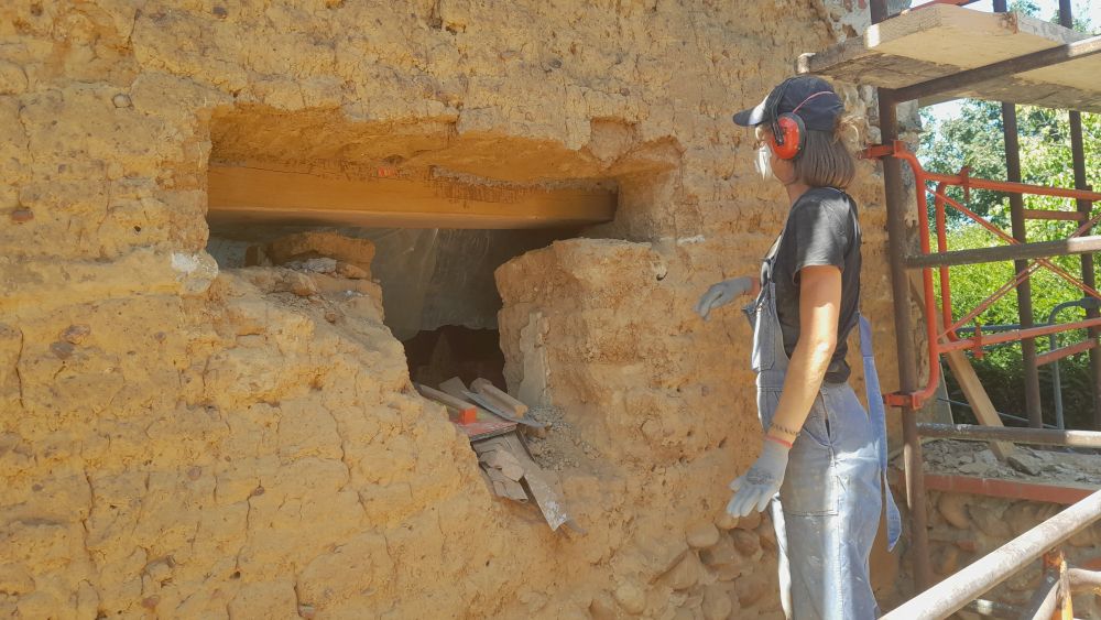

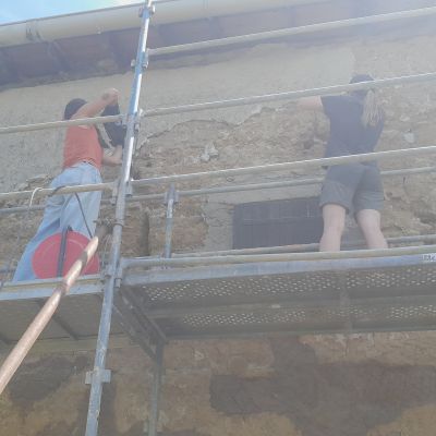

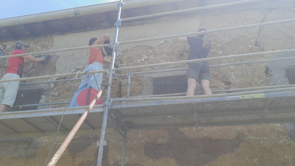

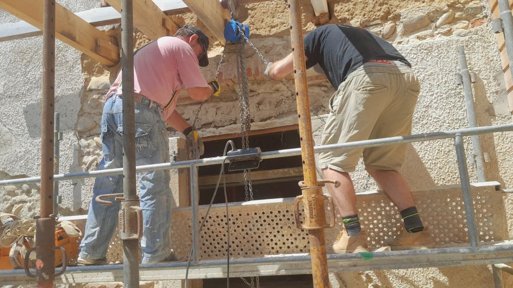

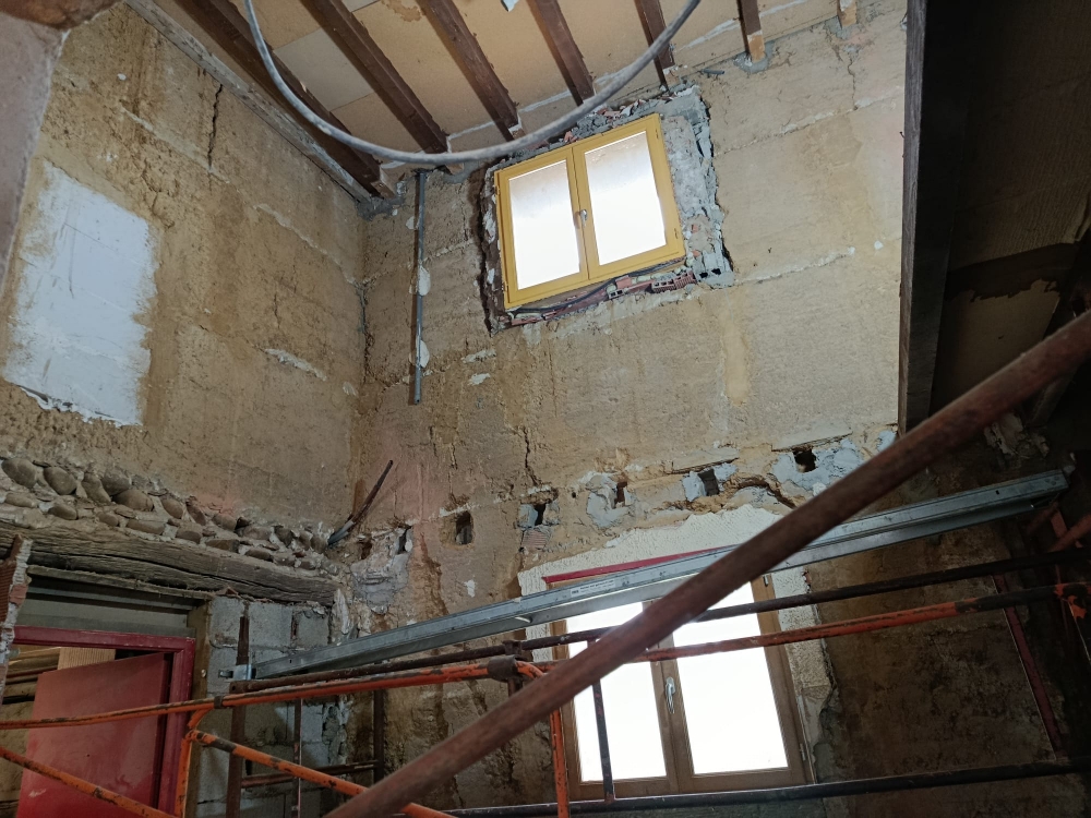

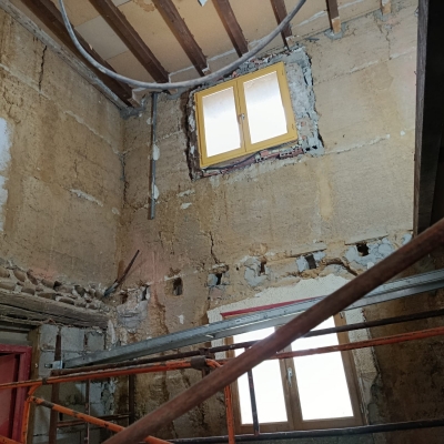

L'agrandissement de la fenêtre se fera le week end du 12-13-14 juin
- mise en place du chevalement
- mise en place de l'echaffaudage
- casser l'existant
- évacuer les gravats
- creusage du mur pour les nouveaux linteaux
- Mise en place et scellement des nouveaux linteaux
Nous avons...
Afficher la suite L'agrandissement de la fenêtre se fera le week end du 12-13-14 juin
- casser l'existant
Nous avons tout le nécessaire pour la réalisation, ainsi que les EPI

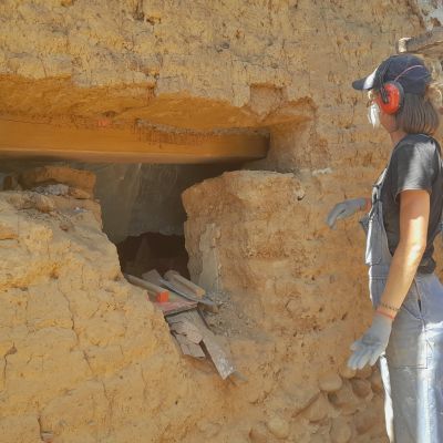

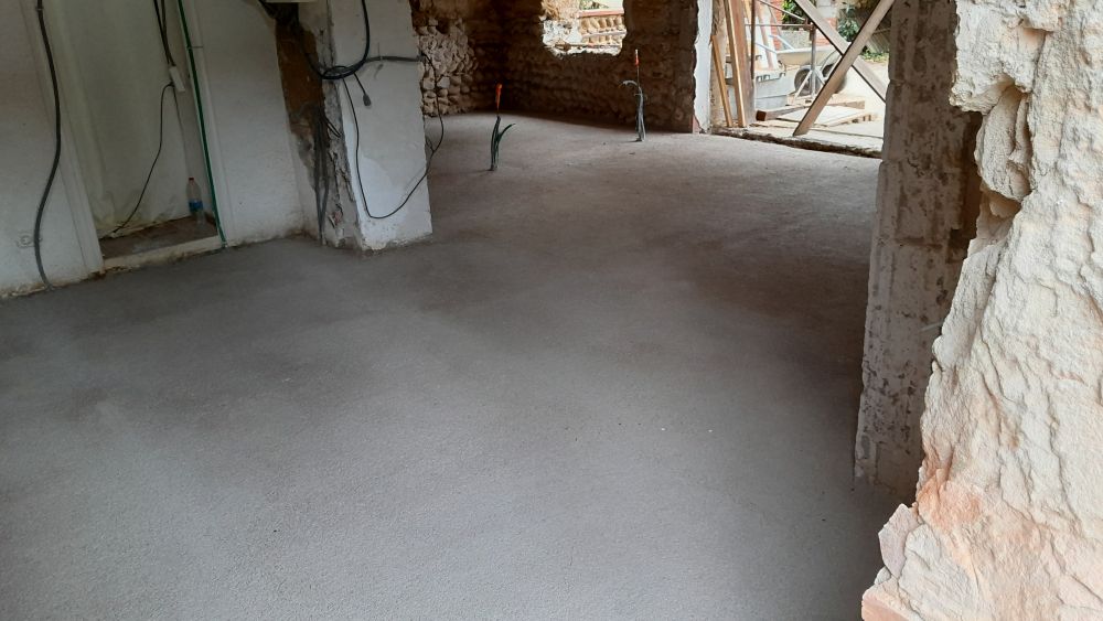

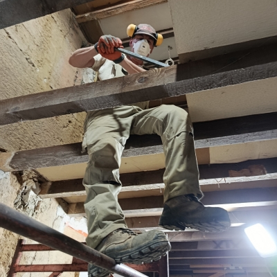

Le changement des solives s'est super bien passé !!!
Elles sont toutes scellées dans les murs

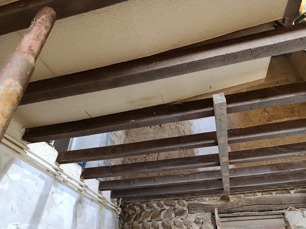

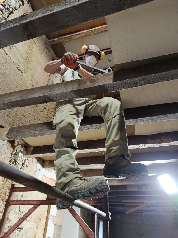

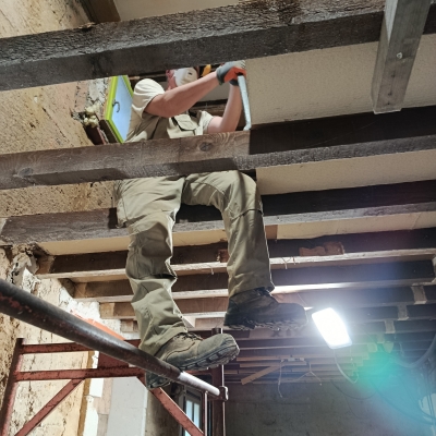

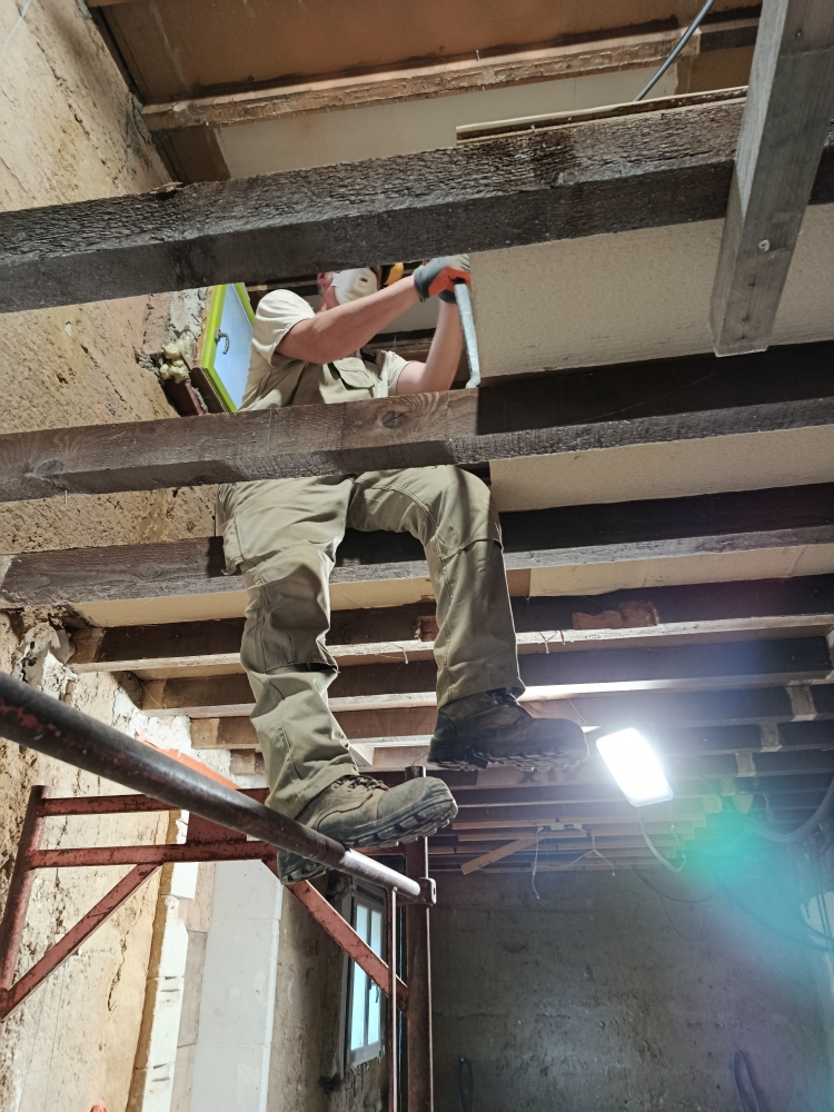

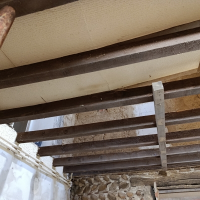

Nous avons commencé par enlever le vieux plancher en agglo, puis découper les solives à la tronçonneuse.
Vient le moment de désceller les morceaux restants dans les murs, reprendre les trous...
Afficher la suite Le changement des solives s'est super bien passé !!!
Vient le moment de désceller les morceaux restants dans les murs, reprendre les trous pour que les nouvelles puissent prendre place
D'un coup, en regardant vers le haut, c'est impressionnant, le volume

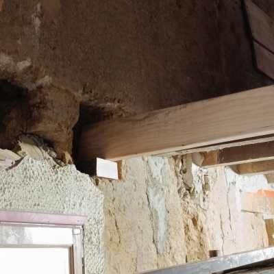

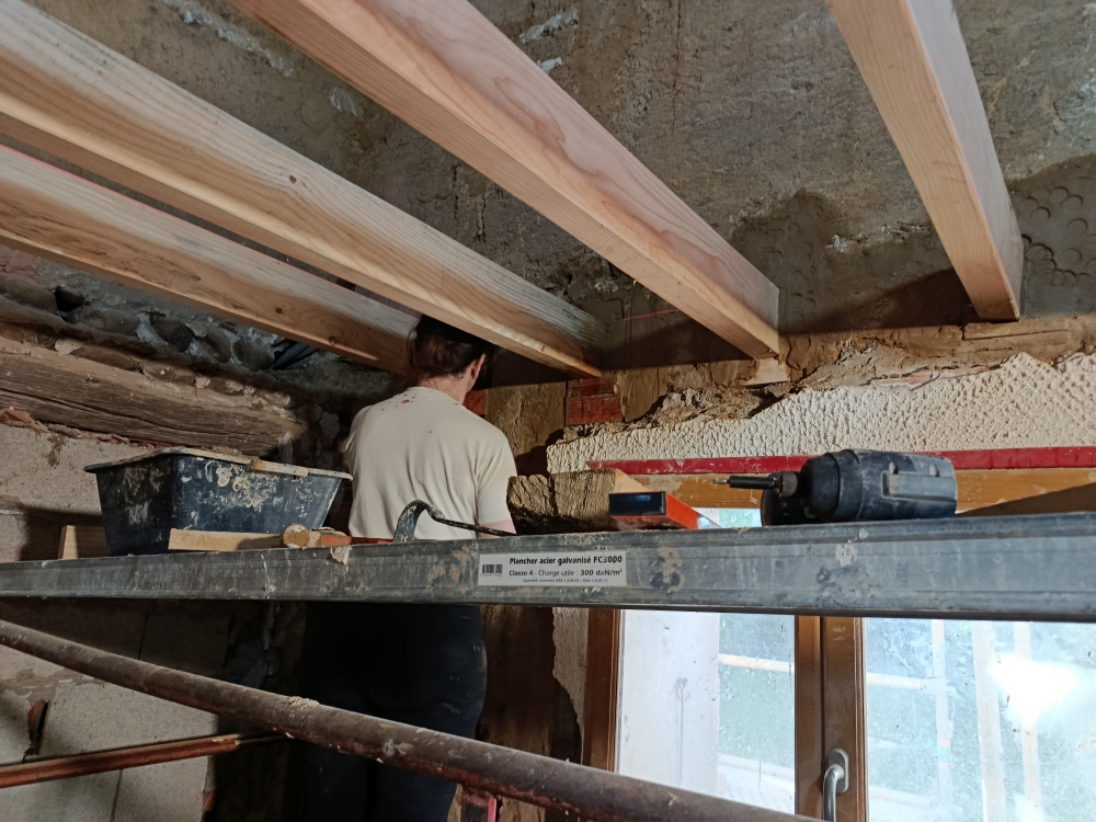

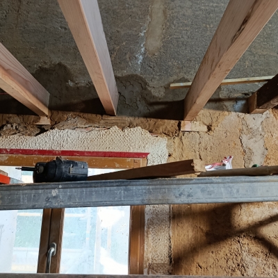

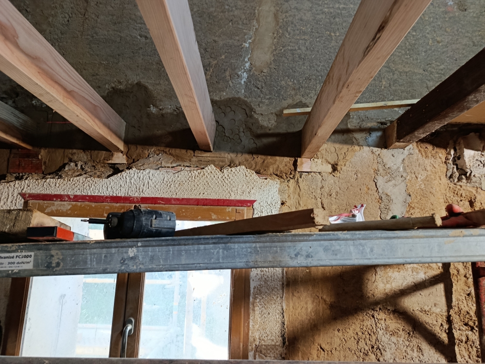

Pose et calage de la 1ere solive; fin du premier week end

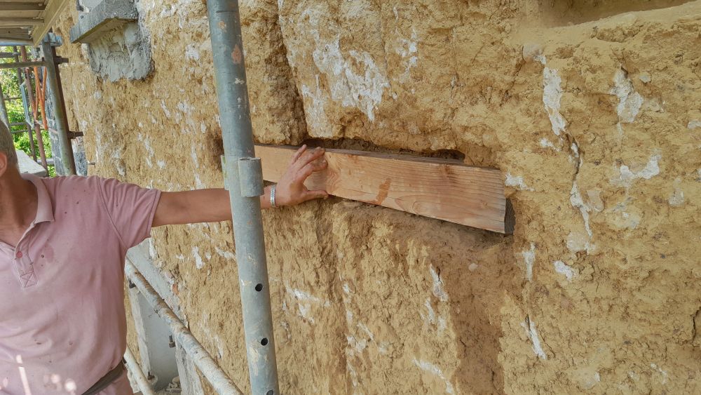

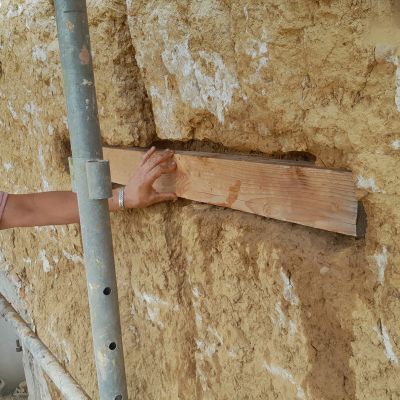

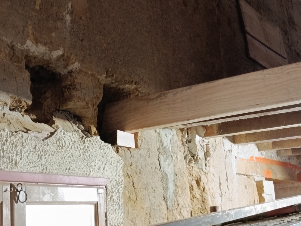

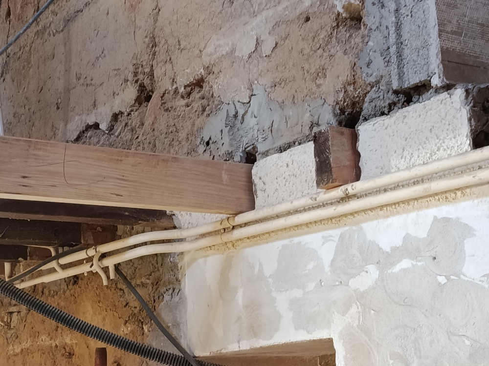

Le deuxieme week end a été plus sportif avec le scellement des solives au pisé dans le mur exterieur

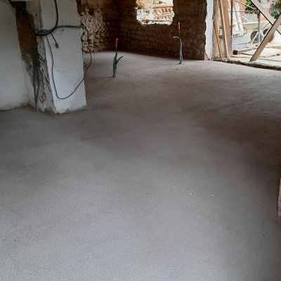

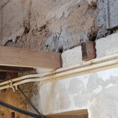

Côté mur de refend, du béton de chaux a été réaliser pour combler les creux entre les solives et le béton déjà existant

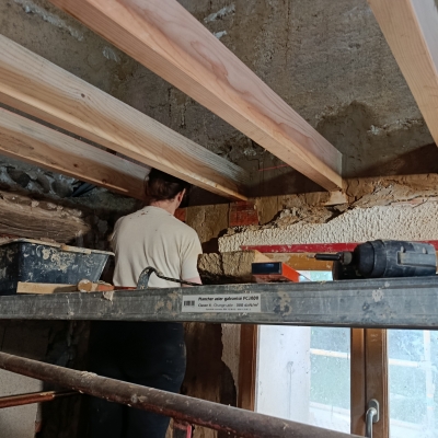

Plus sportif également car nous avons mis en place les nouvelles solives, qui avaient une section plus grande
Le week ends prochain, mis en place du nouveau plancher avec Fredo et Olivier

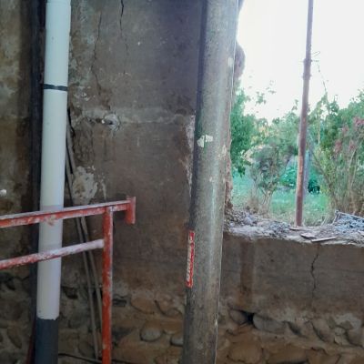

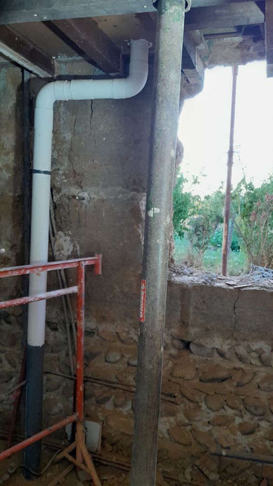

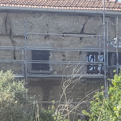

Les 2 prochaines étapes importantes sont le changement de solives entre les 2 salles de bain (rez-de-chaussée et premier étage), puis l'agrandissement d'une fenêtre existante.
Dans le détail, démontage de l'ancien plancher en agglo (années 90), dépose des solives, agrandisement des trous pour recevoir les nouvelles solives, pose des nouvelles solives, mise à niveau et rebouchage des trous au béton de terre, pose du nouveau plancher hydrofuge.

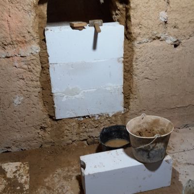

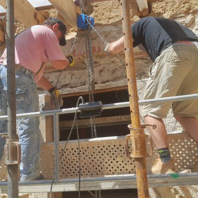

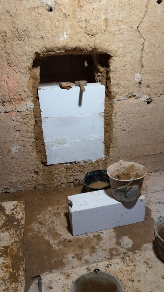

Pour l'agrandissement de la fenêtre, dépose du plancher intermédiaire au dessus de la fenêtre, pose d'un support sur solive avec étais pour tenir le palan, étayage du solivage également, creusage autour du linteau, dépose du linteau, des jambage et de l'appui de fenêtre, mise en place des nouveaux linteaux, et mise en place des jambages en siporex.
