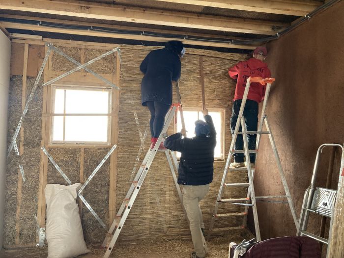

Anne M. sur son chantier Chantier Terre-Paille
Après avoir déroulé les canisses sur la paille et passer un gobetis (couche d'accrochage), l'étape d'après c'est l'enduit de corps sur canisse.
Et il y aura aussi enduit de corps sur mur en terre paille (réalisé avec des quenouilles et un mortier). Il faudra maroufler de la toile de jute...
Afficher la suite Après avoir déroulé les canisses sur la paille et passer un gobetis (couche d'accrochage), l'étape d'après c'est l'enduit de corps sur canisse.
Et il y aura aussi enduit de corps sur mur en terre paille (réalisé avec des quenouilles et un mortier). Il faudra maroufler de la toile de jute sur les bois dans l'enduit de corps afin que la terre adhère à l'ossature.

Isolation des murs intérieurs du RDC de la maison avec la technique des quenouilles (généralement utilisée pour des planchers ou plafonds) :
Dans de grandes poubelles on prépare une barbotine : mélange de terre et eau malaxé jusqu'à obtenir une crème onctueuse.
Puis dans la bétonnière, on mélange de la paille et la barbotine de terre.
Enfin sur une table, on dépose, en lasagne, des couches de ce mélange et on roule une couche autour d'un bout de bois pour en faire une quenouille.
Celle-ci est ensuite glissée dans la travée de l'ossature bois à remplir - travée qui a été préalablement préparée pour créer des glissières à l'aide de tasseaux.
Isolation des murs intérieurs de l'ETAGE de la maison avec la technique du banchage :
Le fond des travées de l'ossature bois est en OSB (côté extérieur). Côté intérieur, on visse une plaque d'OSB horizontalement en englobant plusieurs travées. Et entre le fond et le devant de chaque travée, on tasse bien un mélange de terre-paille-eau. Puis on décoffre et on monte au fur et à mesure.
