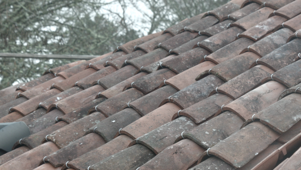

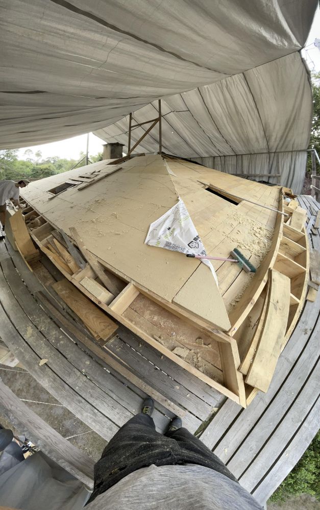

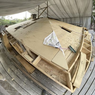

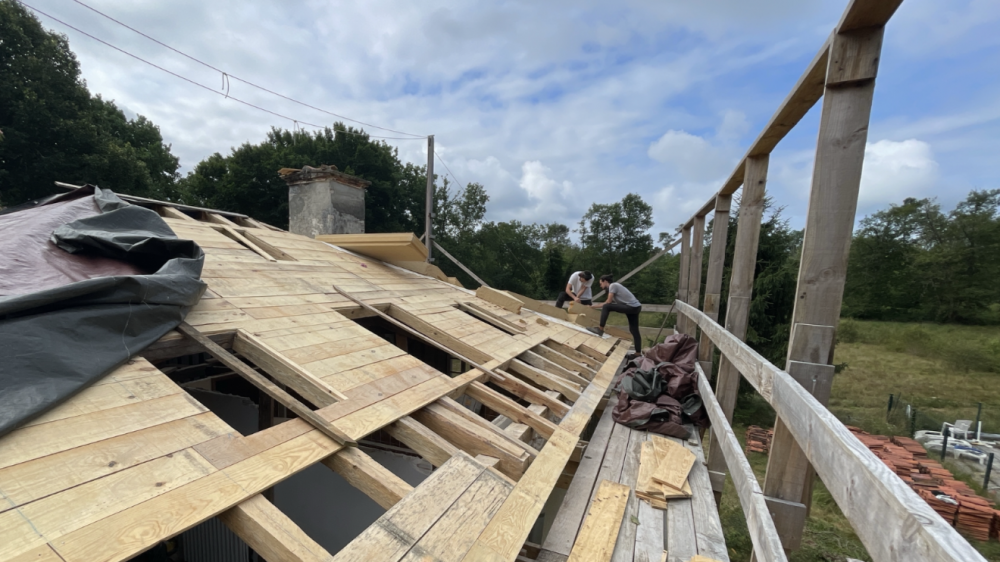

volige, pare-vapeur, isolation, pare-pluie, contre-lattes, lattes, velux et volets-roulants sont posés. Maintenant, au tour des tuiles ! Je rajoute quelques photos des derniers mois aux post pour illustrer.
Pour les mois à venir, que de belles choses prévues et vous êtes toustes les bienvenues !
- On continue de tuiler, il nous reste un peu moins de la moitié du toit à faire, puis on s’occupera de maçonner les arêtiers et enfin poser le closoir ventilé de faîtage
- Dès qu’une accalmie se présente, on fera l’isolation chaux-chanvre banché du conduit de cheminée pour éliminer le pont thermique, puis on posera son étanchéité
- Il y a aussi les gouttières à poser et myriade d’autres détails à finaliser pour enfin se dire que la toiture est finie !

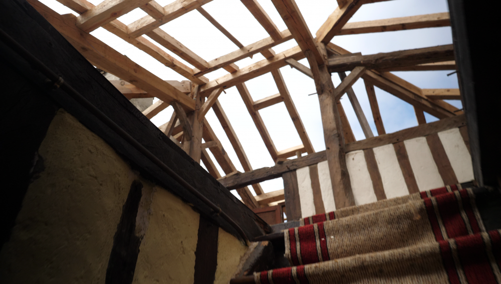

Nous avons pris la décision de commencer par la rénovation de la toiture, qui présente de nombreux enjeux tant au niveau des techniques mobilisées (équarrissage des bois à la hache, assemblages bois traditionnels, greffes, rénovation d’outils anciens, techniques de levage à la main, fabrication et réemploi de tuiles, etc.) que de l’amélioration de la qualité de vie dans ce bâtiment (isolation thermique, éclairage et ventilation naturelle, hauteur sous plafond, etc.). Je suis accompagné dans ce projet par un très bon ami, Jérôme, que j’ai rencontré pendant mes études. Il est lui aussi architecte, et également charpentier. Il connaît très bien la charpente traditionnelle et c’est lui qui m’épaule dans cette première phase de rénovation de la charpente et de la couverture. Nous avons déjà réalisé ensemble l’échafaudage bois qui ceinture l’ensemble de la maison.

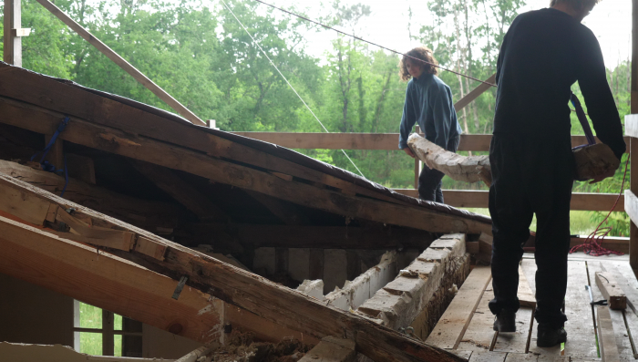

Cet été, Jérôme, quelques amis et moi avons monté un échafaudage en bois. C’était une des conditions importantes que j’ai placées pour ce chantier : débutant comme vous l’êtes sûrement, je savais qu’un garde de corps tout autour de l’espace de travail en hauteur me mettrait bien plus en confiance. Finalement, c’est un effort qui s’est révélé pertinent : l’échafaudage fait tout le tour de la maison, il est suffisamment spacieux pour que l’on peut se croiser dessus, il est solide et nous a déjà permis d’installer un système de levage à base de poulies à cliquet, et il sera utile lorsqu’il sera temps de rénover la façade. De plus, nous avons installé des mâts qui vont nous permettre de tendre une bâche qui protègera l’ensemble de la surface de travail lorsque nous aurons dé-tuilé. Ainsi, lorsque nous travaillerons sur le toit, cela se fera en sécurité, à l’abri des intempéries, et avec des efforts physiques réduits. Les personnes de tout niveau sont donc les bienvenues, je suis moi-même débutant en bricolage !
Pour novembre, la priorité est d’équarrir à la hache le bois qui servira à remplacer les chevrons et les pannes dégradées, et à faire quelques greffes. Nous avons 200 mètres linéaires de grumes à transformer en pièces de charpente, de quoi s'entraîner donc ! C’est un travail physique et ça prendra un moment, donc il sera possible d’entrecouper avec les nombreux projets qui se passent en parallèle (rénovation d’outils anciens, plantation de seigle pour la fabrication du torchis, remise en état d’une meule à eau et d’une petite forge, nettoyage de tuiles d’époque récupérées sur une ruine, etc.). Par la suite, il y aura d’autres étapes intéressantes comme le dé-tuilage, les assemblages bois, les greffes, la préparation de la volige, l’isolation à la fibre de bois, l’installation des fenêtres de toit, la fabrication à la main de tuiles chatières, le re-tuilage, etc.
