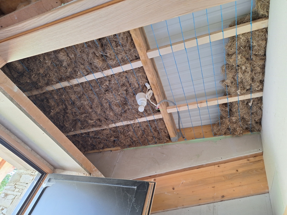

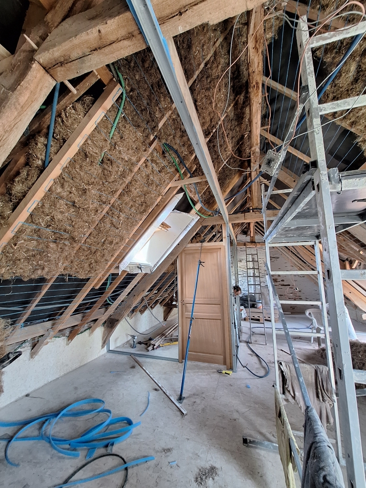

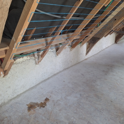

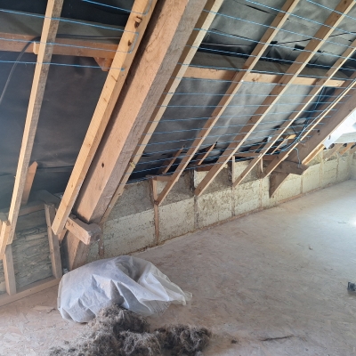

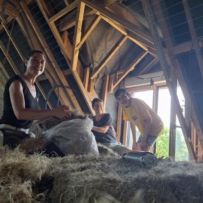

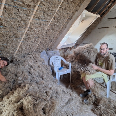

Une incroyable journée de decompactage de laine de chanvre ce dimanche !

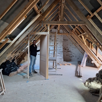

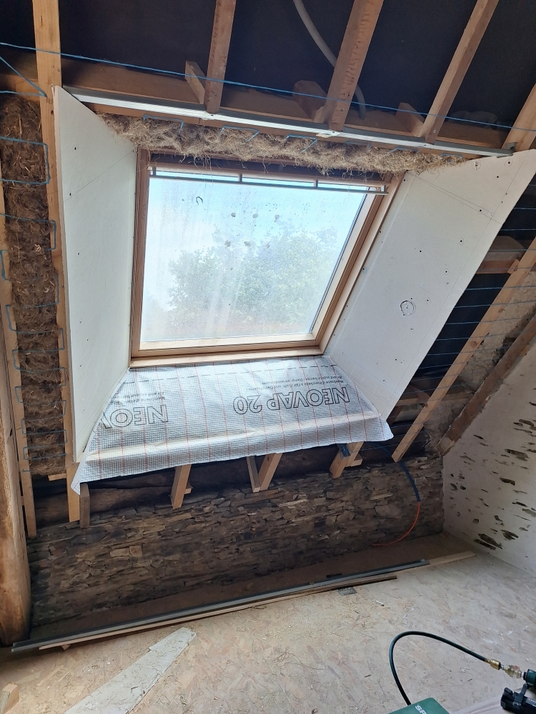

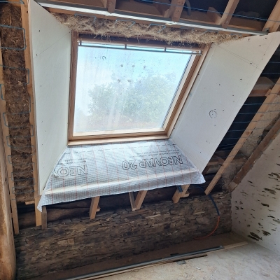

Nous avons pu quasiment terminer l'isolation sous toiture de la longère.

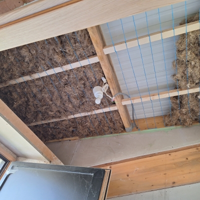

La laine de chanvre est un choix économique et écologique certes, mais très très chronophage. Mieux vaut avoir beaucoup, beaucoup d'amis ou un...
Afficher la suite Une incroyable journée de decompactage de laine de chanvre ce dimanche !
La laine de chanvre est un choix économique et écologique certes, mais très très chronophage. Mieux vaut avoir beaucoup, beaucoup d'amis ou un mental d'acier pour garder le cap car c'est vraiment très long à décompacter.
Par ailleurs, la mise en place est franchement facile et mise à part la poussière, plutôt agréable.
Après le frein vapeur, ce sera ensuite cloisement et lambris pour les plafonds et rampants.
Bon, il y a encore du chaux chanvre à faire avant la fin de l'été. Si vous avez une journée de libre et que vous souhaitez découvrir, la chantier est ouvert tout l'été.
À bientôt pour la suite.

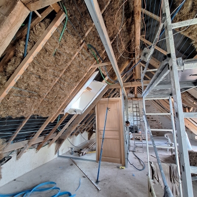

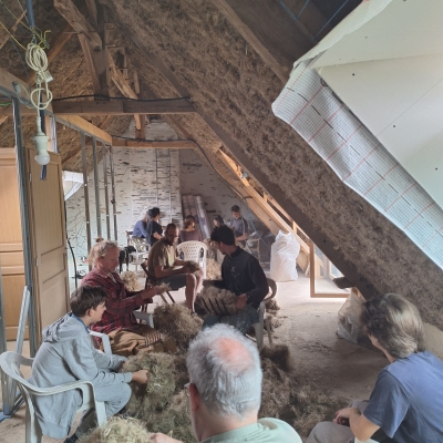

Bonjour,
Prochaine étape du chantier : l'isolation sous toiture en laine de chanvre. Très simple, cette technique est très chronophage.
Nous avons besoin de bras pour décompresser nos bottes de chanvre et installer la laine.
Pas besoin de gros bras ni de technicité spécifique. Cela...
Afficher la suite Bonjour,
Pas besoin de gros bras ni de technicité spécifique. Cela se pratique tranquille, plutôt assis, et l'on peut en même temps discuter, partager nos histoires de chantier et de vie.
Nous serons sur place du dimanche 5 au vendredi 10 juillet.
Repas, boissons et bonne humeur offerts bien entendu.

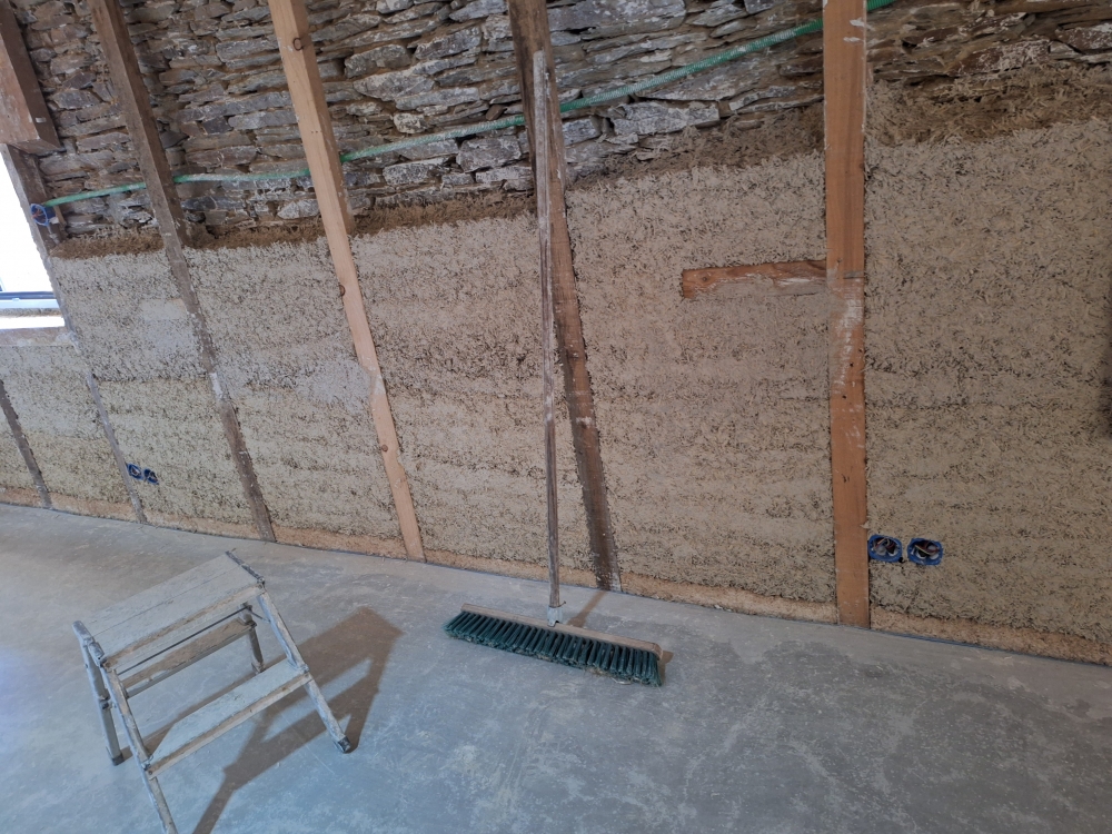

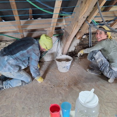

Merci à Ludovic, Anne-Laure, Corentin et César pour leur aide précieuse au fil des jours.
Et notre Albin bien sûr, expert en bétonnière.
Nous avons bien œuvré malgré les températures caniculaires.
Nous avons adapté les horaires pour finir plus tôt. Les murets de l'étage sont...
Afficher la suite Merci à Ludovic, Anne-Laure, Corentin et César pour leur aide précieuse au fil des jours.

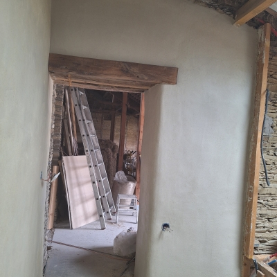

Nous avons adapté les horaires pour finir plus tôt. Les murets de l'étage sont quasi tous finis donc mission accomplie. Merci pour ces belles rencontres et cette motivation.

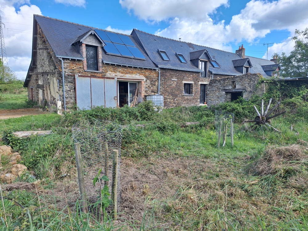

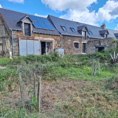

Arnaud, graphiste multimédia à son compte et Patricia, thérapeute, nous sommes une famille de 5 avec un petit dernier de 12 ans et 2 grands de 20 ans qui vont et viennent.
Nous avons acquis une grande longère en 2022. Depuis 3 ans nous nous efforçons de la rénover dans le respect des vieilles bâtisses en pierre.
>> Présentation du chantier

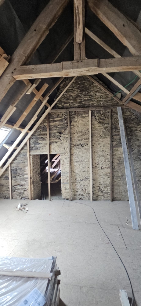

Le chantier vise à améliorer l’isolation d’une longère en pierres de schiste.

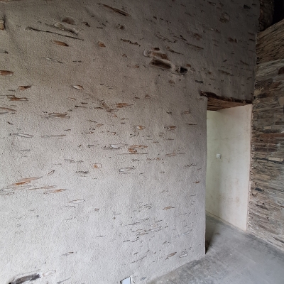

Maçonnerie pierre, béton de chaux chanvre banché, enduit de finition chaux chanvre, murs à pierre vue, isolation laine de chanvre en sous toiture...
Nous y avons aussi refait le solivage et le plancher de l'étage, refait une partie de la longère avec 2 pièces et surtout une salle de bain qui devrait être terminée pour mi juin ! Donc avec une douche tout confort grâce à un système de chauffage d'eau tri énergie.

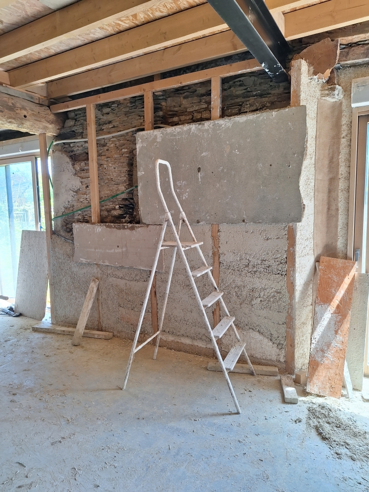

6 jours de chantier pour :

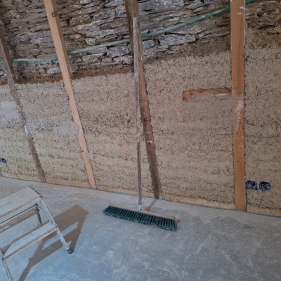

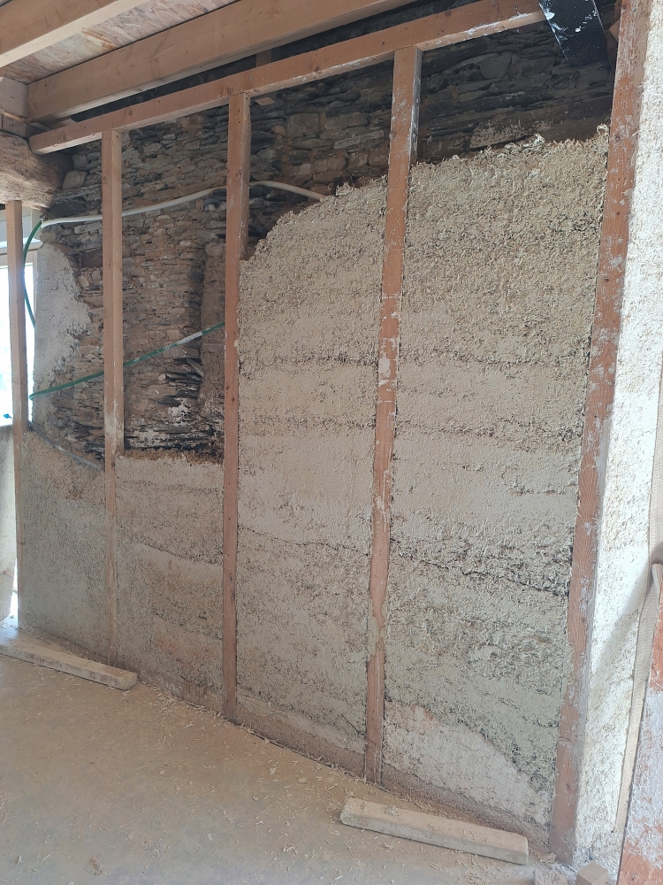

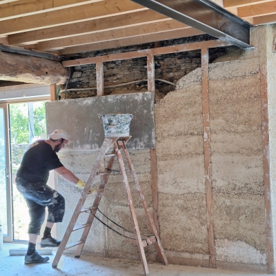

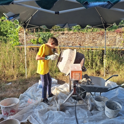

- Terminer le béton de chanvre banché sur le mur sud au RDC et à l’étage.
Bétonnière, seaux à vider derrière les banches qui monteront progressivement. Pas très technique non plus mais un peu physique.

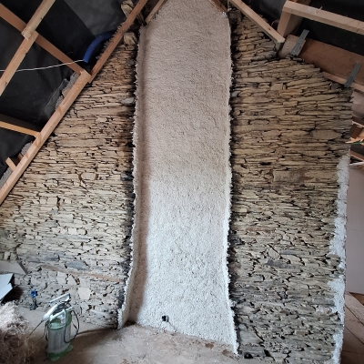

- Appliquer un enduit chaux chanvre en faible épaisseur manuellement sur les petits murs à l'étage avec pour objectif de les lisser le mieux possible pour les conserver en l'état sans faire d'enduit de finition.

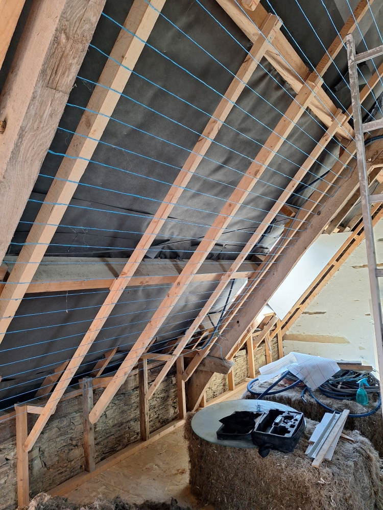

- Isoler la sous-toiture avec de la laine de chanvre
Activité qui prend du temps mais pas du tout physique donc sur laquelle on peut tourner pour ne pas s'épuiser sur la journée. Il s'agit de défaire les bottes de chanvre compressées puis de les installer en sous-toiture. Se pratique assis, possiblement en musique, ce sont des moments particulièrement propices aux échanges.
