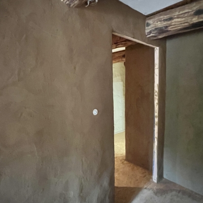

Le corps d'enduit à la terre se trouve sur tous les murs.

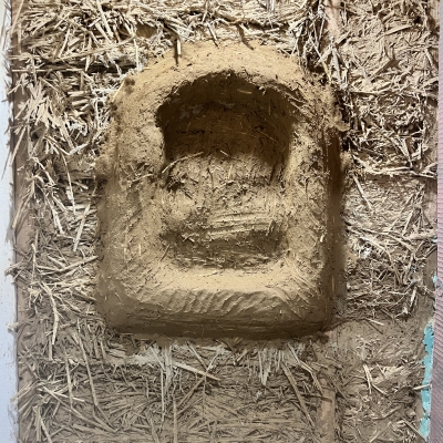

Merci à tous les participants pour leur aide. Ont a réalisé des enduits organiques à la paysanne. Une niche sculptée à la main se trouve dans la douche.

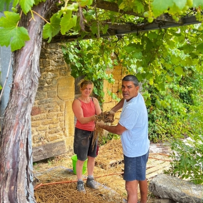

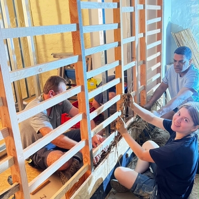

Le week-end du 17 au 20 juillet s’est très bien déroulé ! Nous avons démarré ce chantier participatif à quatre personnes et avons déjà réalisé une belle avancée : toute l’ossature bois de la cloison a été mise en place...
Afficher la suite Retour sur notre premier week-end de chantier participatif:

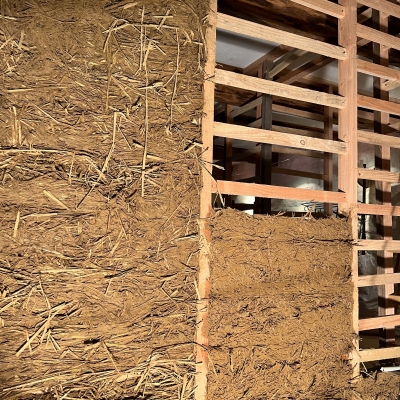

Le week-end du 17 au 20 juillet s’est très bien déroulé ! Nous avons démarré ce chantier participatif à quatre personnes et avons déjà réalisé une belle avancée : toute l’ossature bois de la cloison a été mise en place et nous avons commencé le remplissage en terre-paille.
Au cours de la mise en œuvre, nous nous sommes rendu compte que le mélange terre-paille était plus difficile à travailler que prévu dans cette structure. Pour la suite du chantier, nous avons donc décidé d’adapter la technique et de partir plutôt sur un torchis : plus de terre et moins de paille, afin d’obtenir un mélange plus facile à manipuler, à poser et à façonner.
Pour préparer cette nouvelle étape, nous sommes allés chercher de la terre argileuse issue d’une excavation, disponible juste à côté de la maison. Une belle manière de valoriser une ressource locale !
