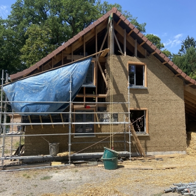

Des petites News du front ! Nous venons de décoffrer le deuxième pignon : ouf ! Nouveautés sur notre chantier : une piscine pr se rafraîchir un peu et un système lowtech pr épandre la barbotine sur la paille puis la fourcher sur un plan incliné. Hâte de partager ça avec vous ! Nous...Afficher la suite Des petites News du front ! Nous venons de décoffrer le deuxième pignon : ouf ! Nouveautés sur notre chantier : une piscine pr se rafraîchir un peu et un système lowtech pr épandre la barbotine sur la paille puis la fourcher sur un plan incliné. Hâte de partager ça avec vous ! Nous recrutons pr la semaine du 6 juillet et les suivantes ;)!

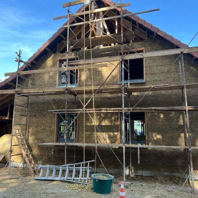

Tadaaaam !! Nous avons terminé le pignon ouest ! Nous sommes tous les jours sur le front : tamisage, mélange, tassage et c’est reparti ! On cherche vraiment de la main d’œuvre pour finir de remplir nos murs avant fin juillet, c’est tendu ! Ensuite il y aura l’enduit chaux à mettre avant...Afficher la suite Tadaaaam !! Nous avons terminé le pignon ouest ! Nous sommes tous les jours sur le front : tamisage, mélange, tassage et c’est reparti ! On cherche vraiment de la main d’œuvre pour finir de remplir nos murs avant fin juillet, c’est tendu ! Ensuite il y aura l’enduit chaux à mettre avant l’hiver, on fait de notre mieux mais on serait heureux d’être plus que nous deux … merci d’avance pr votre aide ! On a plein d’innovations à vous partager, pour un terre-paille banché optimisé ! À bientôt les Twiza pour continuer sur les 3 autres façades !

Petit retour sur ces deux gros we de chantiers participatifs.
Ces 2 we avec du recul ont été peu rentables au niveau du nombre de mètres de murs remplis, mais très riches en réflexions, innovations, tests etc.

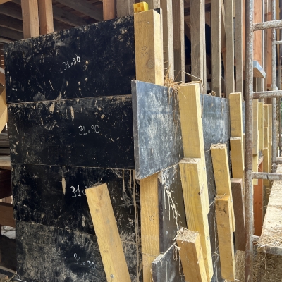

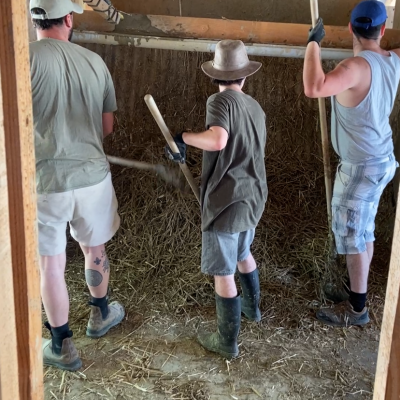

Nous avons rapidement abandonné la technique de trempage de la paille dans la barbotine et essorage à la main de la paille pour basculer vers une technique beaucoup plus efficace.
A la fourche, nous remuons nos lasagnes paille sèche-barbotine et ainsi à 2 personnes en quelques heures nous produisons du terre paille à tasser pour une journée entière à 4-5 personnes. Nous remuons à la fourche le mélange grâce à un plan incliné fait de tôles vissées contre des planches verticales.

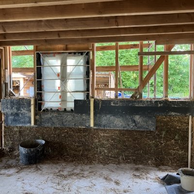

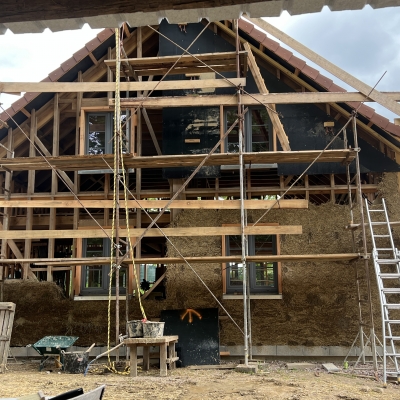

Paul-Marie a inventé une technique pour bancher les murs en évitant de placer des calles de 6 cm que nous avons appris à mettre pour éloigner la banche de l'ossature et ainsi englober les montants dans le terre-paille. en bref, les banches tiennent les unes au dessus des autres grâce à des chevrons qui les relient entre elles, et qui sont directement vissés dans l'ossature au travers du terre paille déjà tassé. Cf photos.
Grâce à cette technique nous pouvons éviter les "trous" du début causés par la difficulté de tasser entre les vis et les calles.
Nous avons aussi abandonné la technique de bancher tout un côté en avance, car il est plus facile de bien tasser le terre paille lorsqu'on peut accéder des deux côtes du mur (intérieur et extérieur) selon l'endroit.

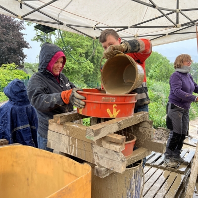

Et pour fabriquer la barbotine, Paul-Marie nous a concocté une chîne de fabrication de la barbotine rudement efficace : tamisage de la boue faite avec le godet de la pelleteuse dans le fossé, au travers d'un premier tamis grossier, puis de 3 tamis de tailles différentes. Ensuite, la pompe vide-cave nous vide le baril de barbotine dès que le niveau monte trop haut dans un autre baril plus proche de la paille. Il n'y a plus que l'opération de tassage qui reste vraiment physique.
