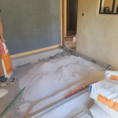

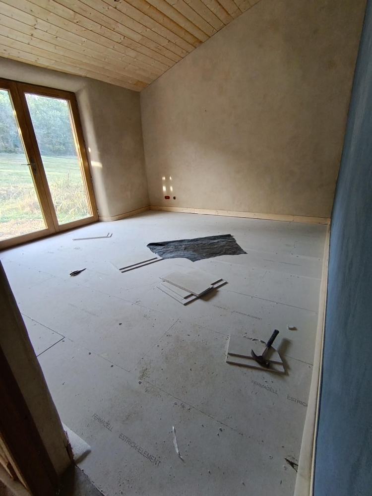

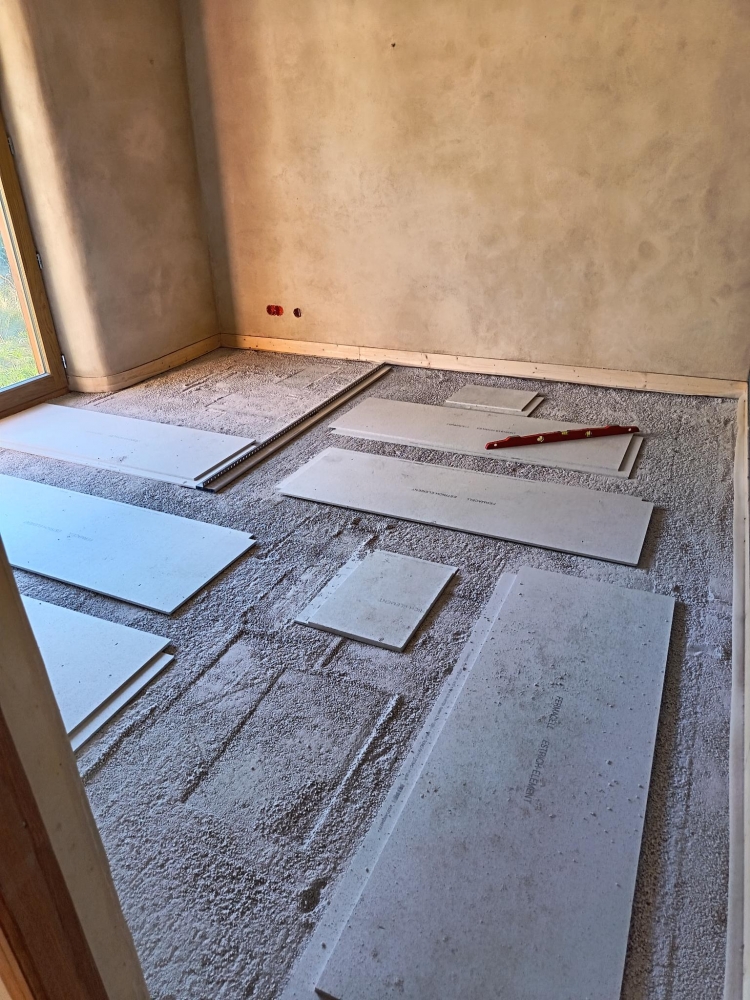

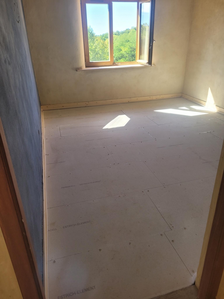

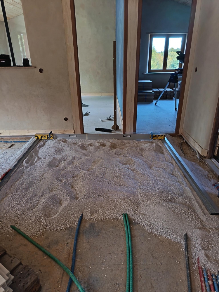

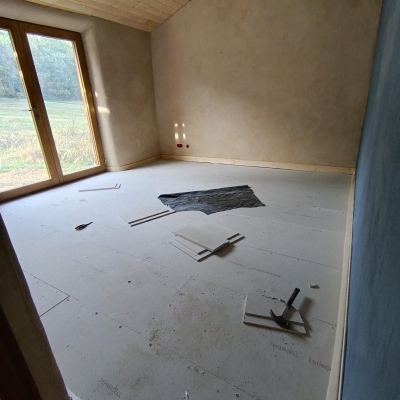

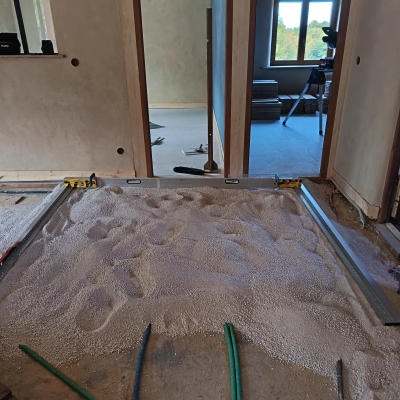

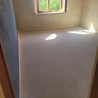

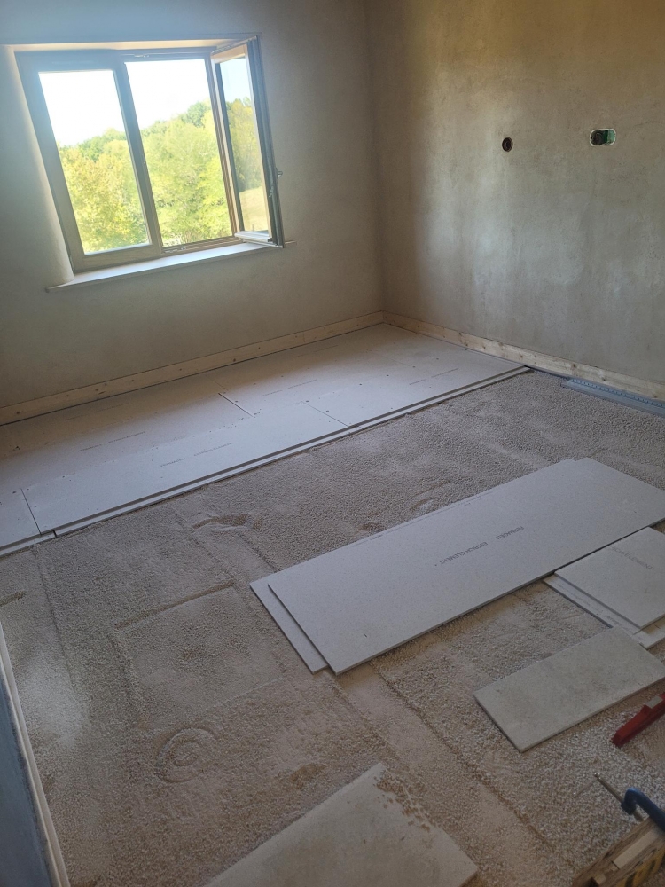

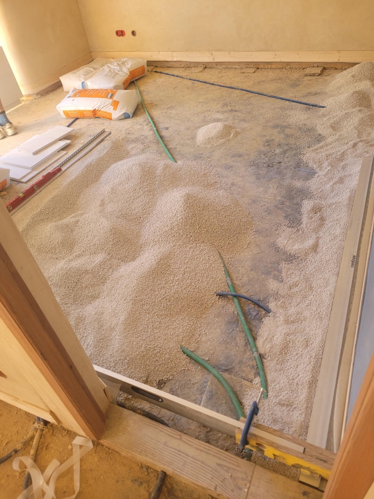

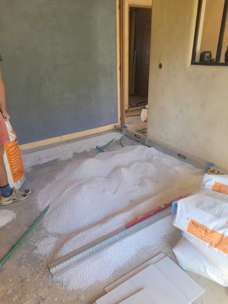

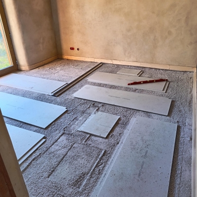

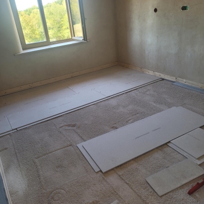

Nous nous sommes lancés sur la chape en fermacell. Après un apprentissage de la matière samedi dernier, on a bien avancé dimanche (5 premières photos). Lundi soir, on a fini de poser les plaques du bureau, et hier après midi j'ai pris une petite heure pour préparer le travail...
Afficher la suite Bonjour !
Nous nous sommes lancés sur la chape en fermacell. Après un apprentissage de la matière samedi dernier, on a bien avancé dimanche (5 premières photos). Lundi soir, on a fini de poser les plaques du bureau, et hier après midi j'ai pris une petite heure pour préparer le travail d'aujourd'hui.
C'est assez facile et satisfaisant à faire. ça me réconcilie avec le chantier et on est pleins d'énergie !
Après la chape, on entame la finition des sols, puis l'auto-construction ce sera pour ainsi dire FINI !
On a hâte haha
A bientôt pour la suite de la chape et des sols !

Ca avance bien, merci pour les images

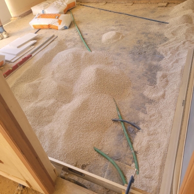

C'est quoi la matière que vous mettez sous le fermacell ? du sable ?
quelle epaisseur les plaques de fermacell ?
Vous allez coller votre parquet sur le fermacell ?

Laurence R. Coucou,
Ce sont des granulés d'égalisation vendus par fermacell. C'est leur solution "chape".
Les plaques de sol de fermacell qu'on a choisies font 2cm d'épaisseur, on mettra un saturateur avant de coller le parquet dessus oui.
