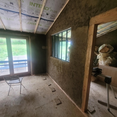

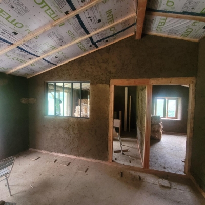

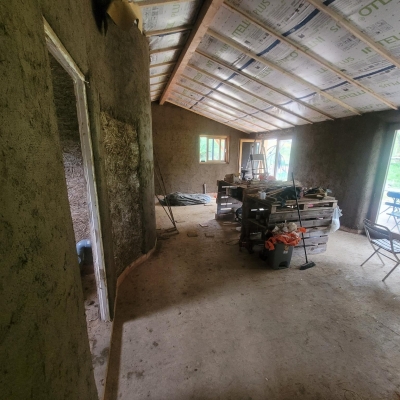

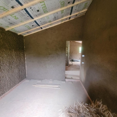

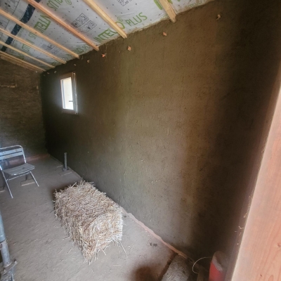

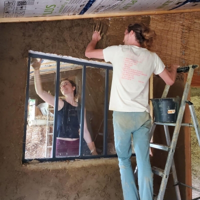

Les deux semaines de chantier participatif autour de l'enduit de corps sont finies, et on a pu sacrément avancer !
La première semaine a commencé un peu doucement avec toute la préparation qu'il fallait faire, mais on a pu enduire un peu. La deuxième semaine par contre, on...
Afficher la suite Bonjour à tous !
La première semaine a commencé un peu doucement avec toute la préparation qu'il fallait faire, mais on a pu enduire un peu. La deuxième semaine par contre, on était prêts prêts prêts, et ça a bossé très fort !
Les photos parlent d'elles mêmes je crois :)
L'ambiance était super bonne les deux semaines, encore merci à tous les bénévoles qui ont vraiment été au top. On espère avoir de vos nouvelles !
A très vite pour des nouvelles de l'électricité et des sols :D
