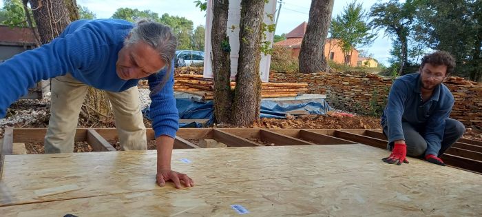

Bonjour à toutes et à tous, cela fait plus d'un an que nous n'avons rien posté, bien des choses se sont passées depuis. À l'heure où je vous parle, nous habitons confortablement pendant la saison fraîche dans 37m² au rez-de-chaussé, séparé du reste du chantier par une cloison osb. Notre...Afficher la suite Bonjour à toutes et à tous, cela fait plus d'un an que nous n'avons rien posté, bien des choses se sont passées depuis. À l'heure où je vous parle, nous habitons confortablement pendant la saison fraîche dans 37m² au rez-de-chaussé, séparé du reste du chantier par une cloison osb. Notre maison faisant 106m² il reste du boulot, surtout que la petite partie habitée n'est pas terminée...
Nous avons essuyé un automne et un hiver chaotique entre le travail sous bâche et les dégâts causés par des pluies incessantes. Résultat : des bottes de pailles abîmées, notamment celles des soubassements, ainsi que la fibre de bois isolant les lisses hautes. La charpente qui originellement aurait dû être posée en octobre ne l'a été qu'en avril, je passe les détails du pourquoi et comment.
Malheureusement, ce ne plus être une maison en paille porteuse, mais une maison en paille rapiécée donc fragilisée et dont les combles et le toit sont portées par une structure poteau/poutre intérieure suggérée et réalisée par l'entreprise locale qui a conçu et posé la charpente. Un surcoût, une perte de temps et une adaptation qui nous ont valu de la sueur sans compter les ressources financières supplémentaires.

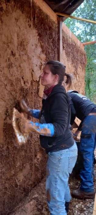

C'est parti pour les corps d'enduis sous la pluie, notre enduiseur normand nous a motivé ! Nous en avons bien pour deux semaine pour faire le rez-de-chaussée, protection maximale pour la paille en "aérien''. Nous sommes 5 à 6 personnes en permanence pour envoyer, la terre est très argileuse et...Afficher la suite C'est parti pour les corps d'enduis sous la pluie, notre enduiseur normand nous a motivé ! Nous en avons bien pour deux semaine pour faire le rez-de-chaussée, protection maximale pour la paille en "aérien''. Nous sommes 5 à 6 personnes en permanence pour envoyer, la terre est très argileuse et 'pure' nous la séparons des branche et gros cailloux sans la cribler, mélange égal de sable concassé 0/4, d'argile, de paille plus 1/2 de chaux hydraulique NHL 3.5.

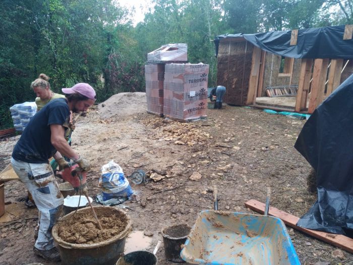

Adaptation suite à notre bévue, nous avons décidé deux choses, un : construire un cabanon de 12 m² (ext.) en paille porteuse et toit végétalisé provisoire (un ou deux ans avant de faire la déclaration de travaux soumis aux bâtiment de France pout un plus grand permanent), car notre faux...Afficher la suite Adaptation suite à notre bévue, nous avons décidé deux choses, un : construire un cabanon de 12 m² (ext.) en paille porteuse et toit végétalisé provisoire (un ou deux ans avant de faire la déclaration de travaux soumis aux bâtiment de France pout un plus grand permanent), car notre faux marabout ne passera pas l'hivers, (pas fait pour). Deux : nous allons sous conseil de notre ami Simon enduiseur pro, faire le corps d'enduit du rez-de-chaussée jusqu'à 20cm en dessous de la lisse haute, histoire aussi de protéger la paille en bas de mur. Il arrivera la semaine prochaine ainsi que pas mal de main d'œuvre locale et une participante Twiza de Suisse pour deux semaines ! La troisième bénévole depuis le début du chantier. La semaine suivante un autre nous rejoindra, merci à l'équipe Twiza.
Finalement cette semaine aura été active avec l'aide de mon deuxième fils et de sa compagne, nous avons presque terminé le cabanon, fait rentré de la terre locale qui vient de notre propriétaire de gîte (nous y sommes depuis le weekend dernier jusqu'en avril), du sable, de la chaux et des briques pour monter le mur de refend. Nous avons fabriqué un crible avec les moyens du bord et avons commencer nos premiers essais de criblage d'une terre très argileuse ainsi que des échantillons de corps d'enduis.
