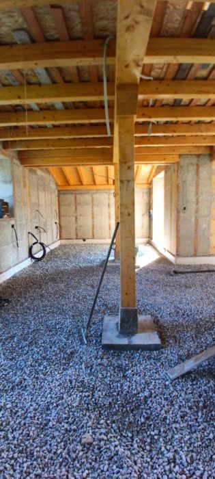

En ce moi de novembre prochain, nous allons enfin couler notre dalle chaux /pouzzolane !!
Si tout se passe bien, le coulage se déroulera le 7 et le 8 novembre.
On cherche une ou deux personnes motivées, car il y aura des bétonnières a remplir, des...
Afficher la suite Bonjour a tous cher twizeurs !
On cherche une ou deux personnes motivées, car il y aura des bétonnières a remplir, des brouettes a porter et plein d'autres jeux amusants ;)

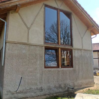

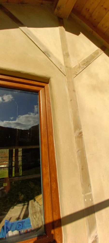

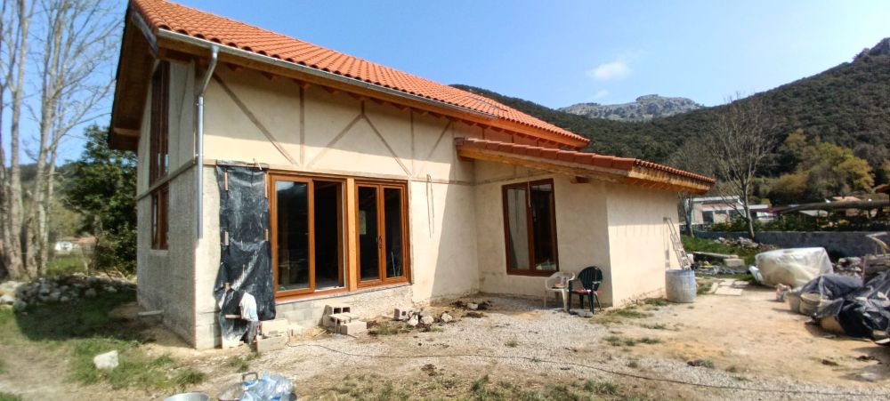

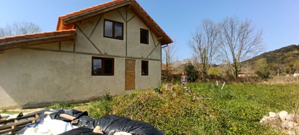

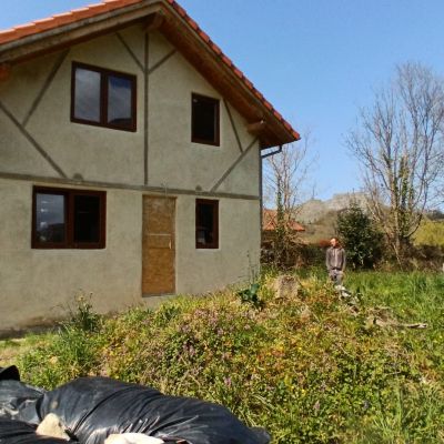

Les fondations cyclopéennes ont déjà été réalisés à partir des pierres que nous avons récupéré sur la ruine déjà présente sur le terrain. L'ossature bois a été réalisé par des professionnels locaux ainsi que la toiture.
Durant l'automne et l'hiver nous avons rempli les murs avec la paille et le mortier GREB.
Au début du printemps 2024 est prévue la réalisation des enduits extérieurs en chaux. Plus les mains seront nombreuses mieux c'est !
Le chantier enduit continuera jusqu'à fin juin et le chantier sera en pause durant les mois de juillet et août (nous travaillons pour la saison).
Ensuite dans l'année viendra la pause des fenêtres ainsi que la réalisation de la dalle et des parois intérieurs.
Pour les travaux, des professionnels accompagneront certaines étapes : une entreprise locale de Cantabrie spécialisée dans la paille et le GREB.
Comme c’est obligatoire en Espagne, un architecte supervise les travaux : ils sont spécialisés dans les maisons bioclimatiques et sont également Espagnols.
