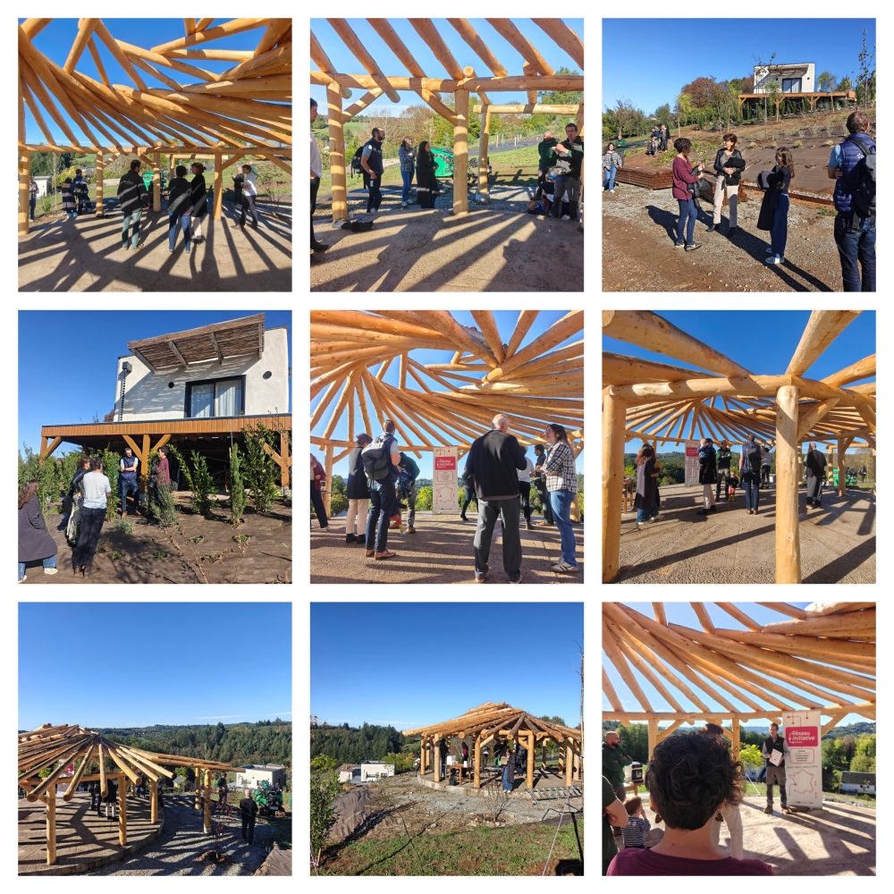

Audrey Y. sur son chantier Construction d’une petite paillourte
- La toiture prend vie… et la magie devient structure -
Ces 10 derniers jours, le chantier a encore franchi une étape incroyable.

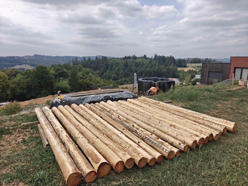

Nous avons posé la toiture réciproque autoportante de la salle de yoga.
Merci à Céline et Théo pour leurs connaissances, leur précision et leur magnifique...
Afficher la suite - La toiture prend vie… et la magie devient structure -
Merci à Céline et Théo pour leurs connaissances, leur précision et leur magnifique travail.
Le principe est presque magique : chaque rondin porte le suivant, et le dernier vient se glisser entre le premier et l'avant dernier. Avec les bons aplombs, tout s’équilibre… et soudain, le cercle devient une structure.
Une vraie magie de construction.
Il fallait aussi préparer les rondins. Les rondins reçus n'étaient pas coupés comme on le souhaitait, a la main, alors nous avons poncé uniquement les parties qui resteront apparentes.
Et quelle belle surprise… le bois s’est révélé sous nos mains. La surface est devenue douce, régulière, magnifique, tout en gardant le caractère naturel des rondins
Nous avons ensuite passé de l’huile de lin pour nourrir et protéger le bois tout en faisant ressortir encore davantage ses nuances naturelles.
Le résultat est vraiment magnifique.

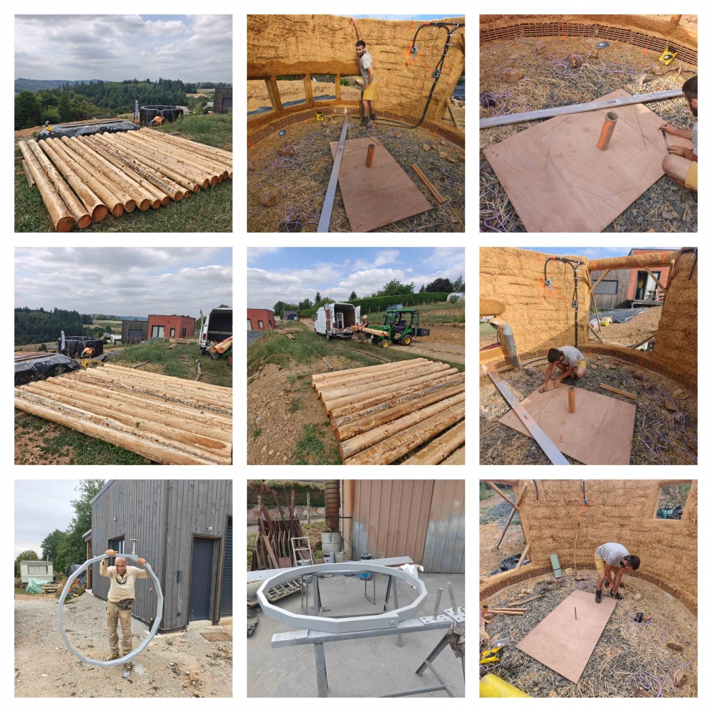

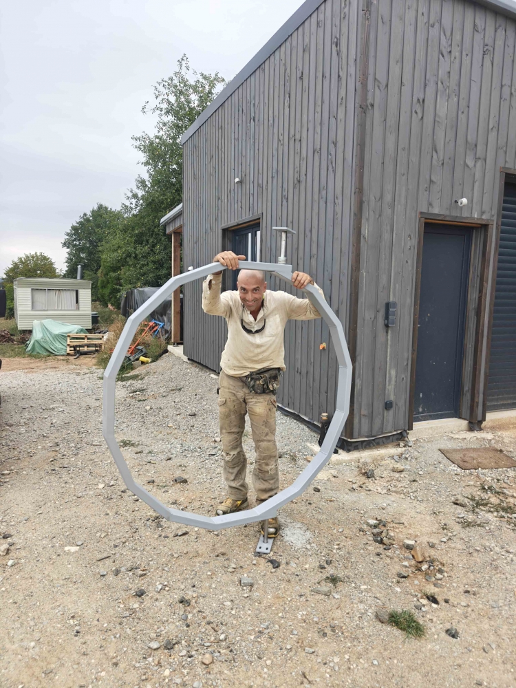

Au centre, nous avons créé une petite pyramide pour réduire le cercle et préparer l’emplacement de notre futur puits de lumière
Puis est venue la première volige.
Avec les vagues, les différentes pentes et les variations de la toiture, il a fallu imaginer et fabriquer des triangles pour réussir à couvrir toute la surface.
Le résultat est magnifique.
Nous avons ensuite posé le pare-pluie, installé l’isolation en paille de la toiture, rempli les derniers espaces et terminé hier avec la barbotine…
Sous la canicule !
Entre les bâchages et débâchages imposés par les pluies qui arrivent sans prévenir, le chantier avance au rythme de la météo.
La semaine prochaine, nous espérons poser la deuxième volige.
Puis viendront l’EPDM, le substrat et enfin la végétalisation de la toiture.
Et en septembre… nous passerons à la Maloca.
Chaque étape nous apprend quelque chose.
Chaque personne qui vient partager ses connaissances ajoute une pierre à ce projet.
Et chaque difficulté finit par trouver sa solution.
Venez nous voir, apprendre, échanger et construire avec nous.
Ici, on ne construit pas seulement des bâtiments.
On construit ensemble un lieu vivant.
À très bientôt au Havre de Paix
Créativement,
Audrey&Yiannis

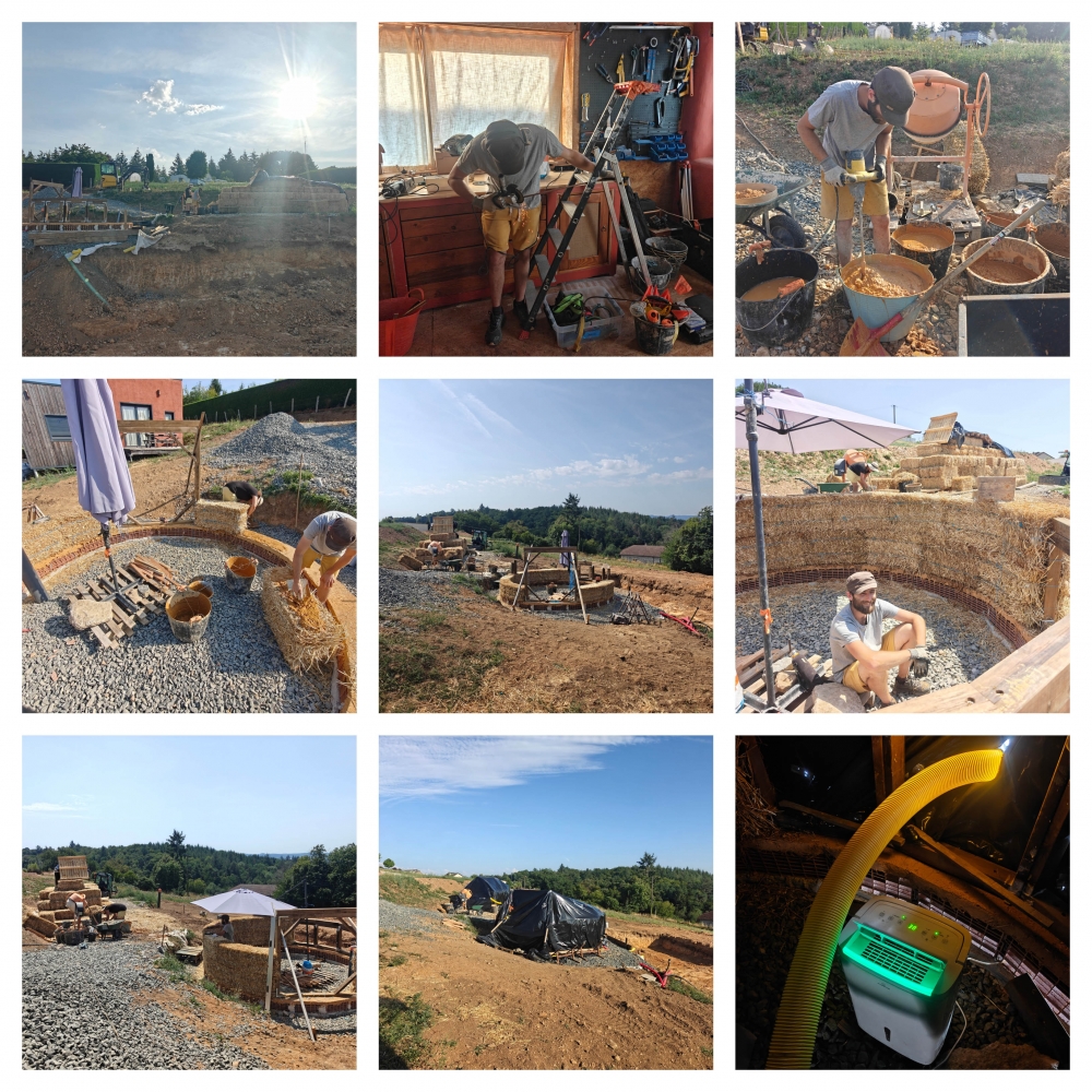

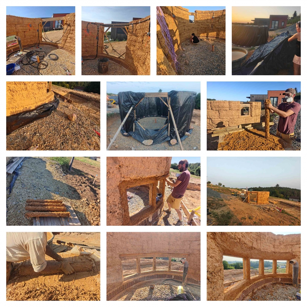

Trois semaines de chantier, de terre, de paille… et de belles avancées
Ces trois dernières semaines, le chantier a encore bien avancé, et on commence vraiment à voir la salle de yoga / paillourte prendre son âme.
Pour la salle de yoga, nous avons terminé la barbotine, à...
Afficher la suite Trois semaines de chantier, de terre, de paille… et de belles avancées

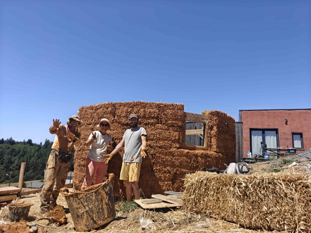

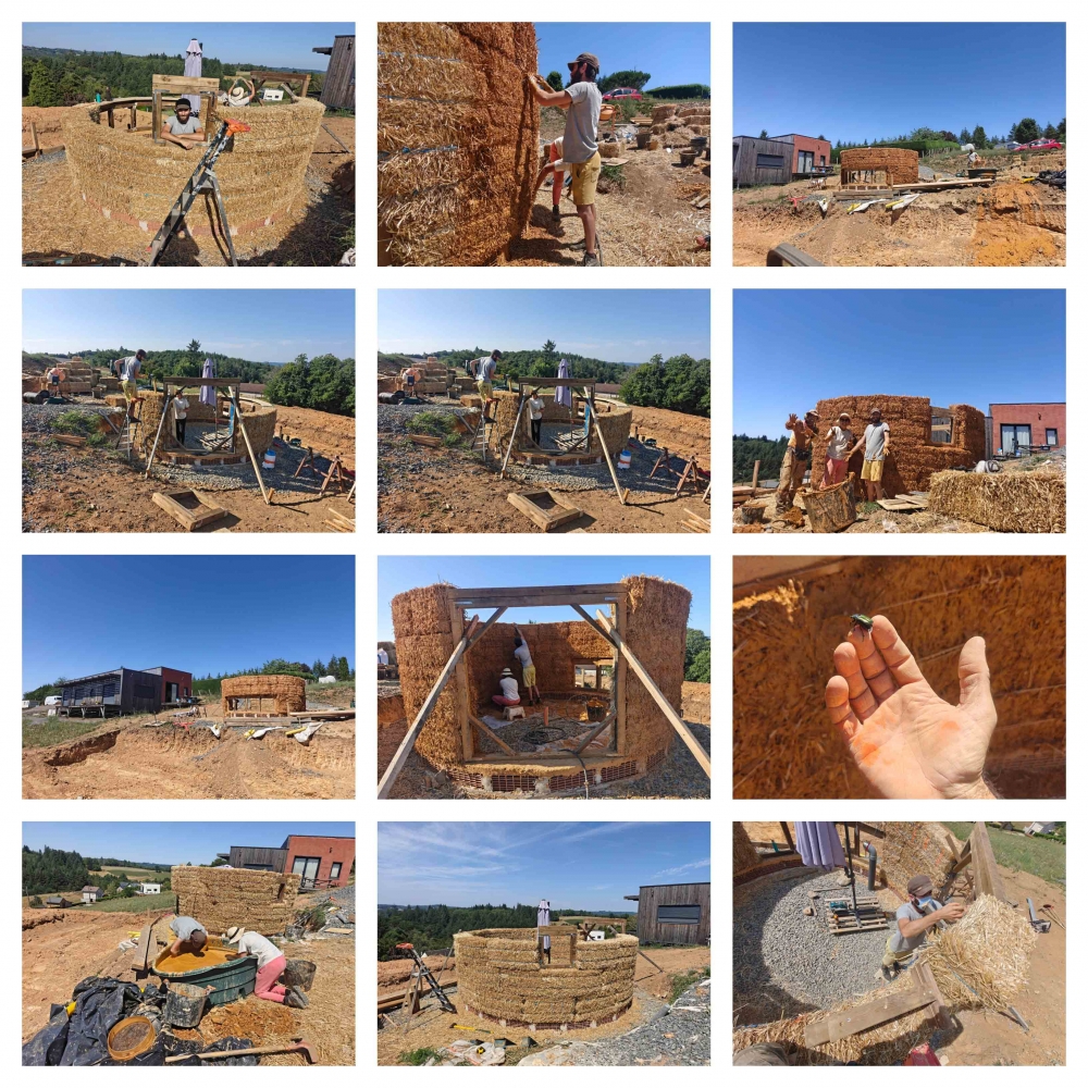

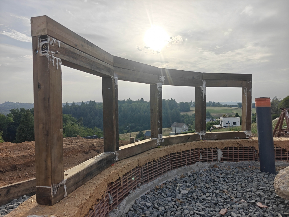

Pour la salle de yoga, nous avons terminé la barbotine, à l’intérieur comme à l’extérieur, et réalisé les quenouilles autour des précadres.
Un immense merci à Simon et Théo pour leur aide, leur énergie et le magnifique travail réalisé. C’est un vrai plaisir de voir ces murs prendre forme
Nous avons également commencé le réseau électrique de la salle de yoga : gaines, passages et câbles sont maintenant en place pour préparer la suite.
Et avec toute cette pluie que nous avons eue ces derniers temps, une nouvelle activité est devenue presque un rituel : bâcher, débâcher, rebâcher, redébâcher la paille…
Mais on tient bon !

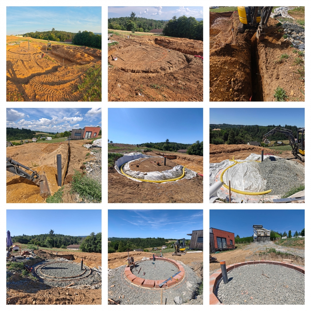

Nous avons aussi créé l’ossature de la future porte ronde de la salle de yoga et reçu les rondins qui vont former la toiture réciproque.
Et pour préparer ce moment, nous avons même tracé au sol la représentation exacte du cercle du futur skydome, afin de savoir précisément où viendra chaque rondin.
Jeudi, si la météo nous laisse tranquille, ce sera une grande étape :
- Pose de la toiture réciproque pour faire ensuite
- Voligeage
- Paille
- Barbotine
- Chevrons
- Contre-voliges
- Géotextile
- EPDM
- Nouveau géotextile
- Puis végétalisation
Après tout cela, nous serons beaucoup plus sereins face à la pluie et aux caprices de la météo.
Et au milieu de tout ça… petit imprévu : samedi, pendant la journée la plus légère du chantier, Yiannis s’est offert un joli lumbago.
Comme quoi, même quand on pense faire une petite journée tranquille, le chantier trouve toujours une façon de nous surprendre !
Heureusement, tout va déjà beaucoup mieux
La suite s’annonce magnifique.
Jeudi, nous allons enfin voir cette toiture réciproque prendre vie.
Merci encore à toutes les personnes qui participent, qui nous soutiennent, qui suivent cette aventure et qui donnent un peu de leur énergie à ce lieu.
Petit à petit, la terre devient un mur, le mur devient une maison, et le rêve devient un lieu.
À très bientôt sur le chantier
Audrey&Yiannis
