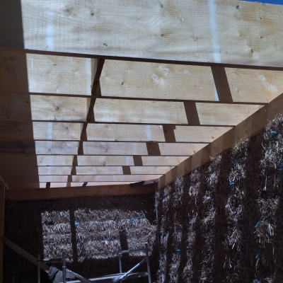

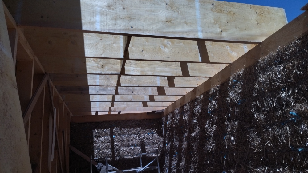

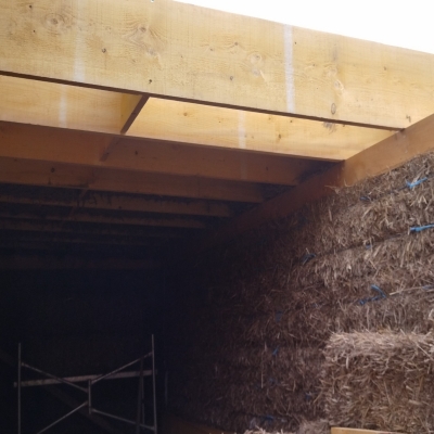

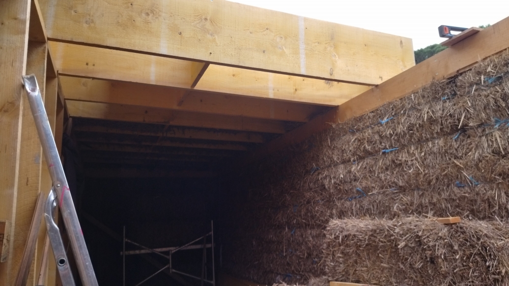

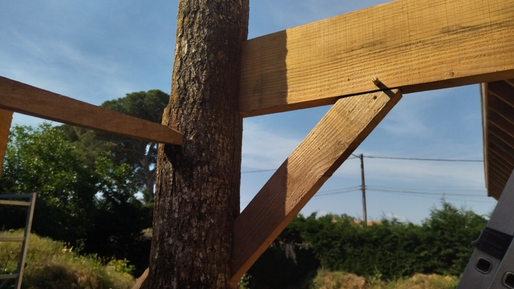

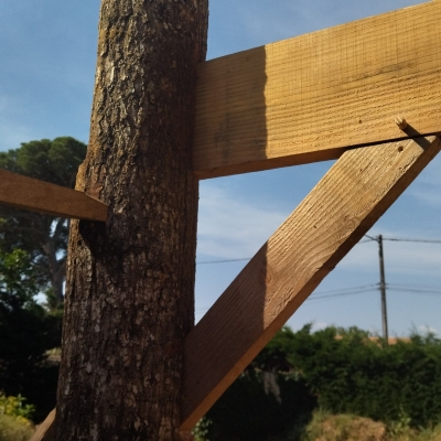

Un grand merci à Yibei venue spécialement de Shanghai pour m'aider à construire la charpente de l'appentis. On a aussi commencé à isoler le toit en mettant des bottes de paille entre les chevrons.

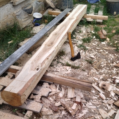

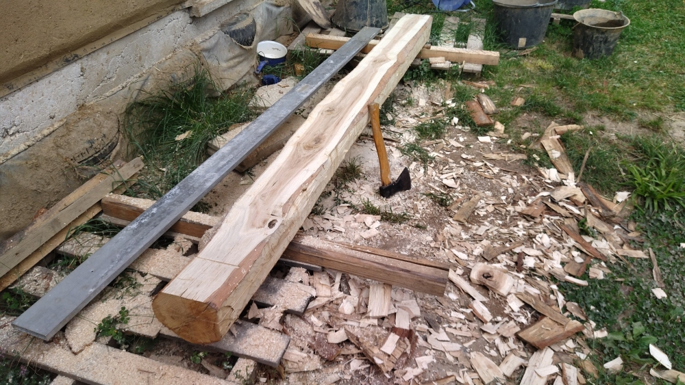

Entre-temps, j'ai réalisé mon premier tenon mortaise avec chevillage à tire ( pas simple) et...
Afficher la suite Un grand merci à Yibei venue spécialement de Shanghai pour m'aider à construire la charpente de l'appentis. On a aussi commencé à isoler le toit en mettant des bottes de paille entre les chevrons.
Entre-temps, j'ai réalisé mon premier tenon mortaise avec chevillage à tire ( pas simple) et taillé un pilier dans un tronc en chêne avec l'aide de la hachette comme les anciens. Expérience très agréable.

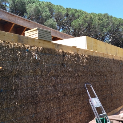

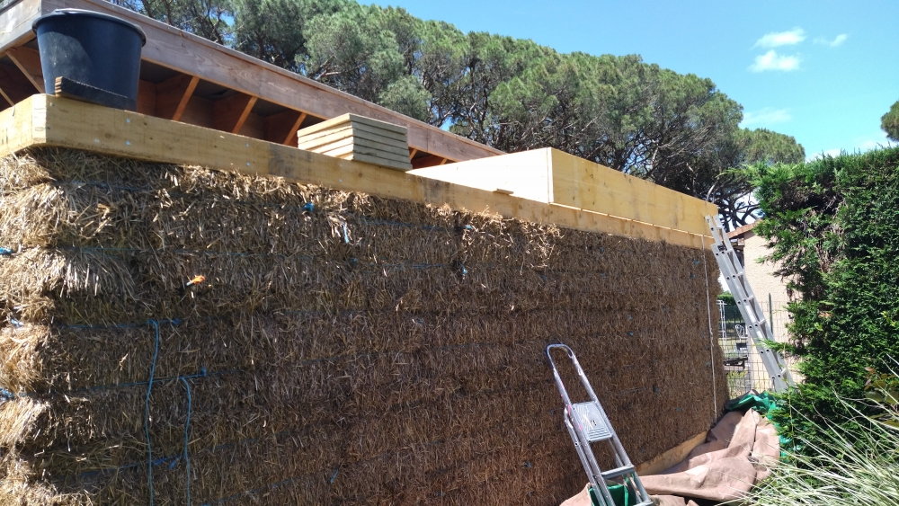

Le mur en paille est enfin terminé. On a même commencé à poser la lisse haute et la lester pour que la paille se compresse.
Un grand merci à Minerva, venue de Los Angeles, pour m'aider à avancer le chantier. Cette semaine s'est conclue par un barbecue en famille.

Déjà deux rangs de bottes de paille montés grâce à l'aide précieuse de Romi et Cristian qui viennent de Mendoza en Argentine. Un grand merci à eux pour leur aide précieuse et la super semaine qu'on a passée ensemble.
J'expérimente une technique de construction en paille inspirée des...
Afficher la suite Déjà deux rangs de bottes de paille montés grâce à l'aide précieuse de Romi et Cristian qui viennent de Mendoza en Argentine. Un grand merci à eux pour leur aide précieuse et la super semaine qu'on a passée ensemble.
J'expérimente une technique de construction en paille inspirée des paillourtes. Les bottes de paille sont posées sur champ, liées au rang précédent avec de la barbotine et compressées entre elles avec des ficelles.

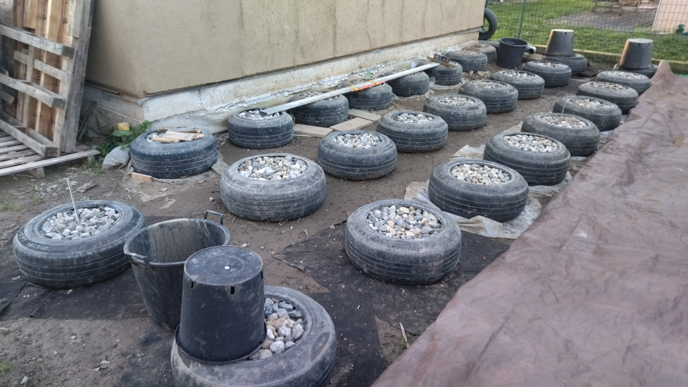

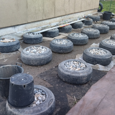

C’est une petite maison de 55 m² qui se veut écologique et bioclimatique. Les principales techniques non conventionnelles utilisées sont :
- fondations en pneus
- murs en paille porteuse
- enduits en terre du terrain
- toiture plate végétalisée
Je me suis formé à ces techniques lors de chantiers participatifs encadrés par des professionnels et lors d’une formation dédiée à la paille porteuse avec l’association Nebraska.
Notre chantier se découpe en plusieurs sessions hebdomadaires du lundi au vendredi. L'accueil des volontaires se fait tout au long de l'année, contactez-moi pour vérifier qu'il reste des places lorsque vous êtes disponible :
- déjà réalisé grâce à de nombreux twizeurs: fondations en pneu et hérisson, dalle en béton de chaux/pouzzolane coulée sur le hérisson, mur en paille, charpente isolée en paille, étanchéité toiture, corps d'enduit extérieur en terre.
