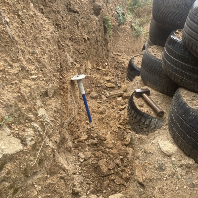

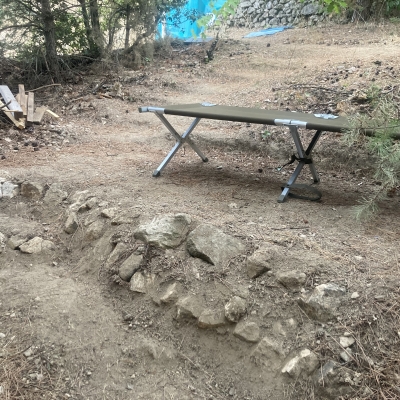

Cette semaine j'ai cassée du rocher ! J'ai continuée de recreuser la rigole de drain aux endroits ou la pente n'était pas bonne pour un bon écoulement de l'eau car le tracto avait fait de l'aproximatif au moment du terrassement. Et j'ai récupérée cette miette de rocher pour agrandir le coin...Afficher la suite Cette semaine j'ai cassée du rocher ! J'ai continuée de recreuser la rigole de drain aux endroits ou la pente n'était pas bonne pour un bon écoulement de l'eau car le tracto avait fait de l'aproximatif au moment du terrassement. Et j'ai récupérée cette miette de rocher pour agrandir le coin repas avec la table extérieure, il y avait pas mal de seaux au final.

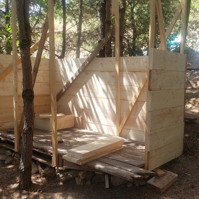

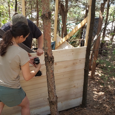

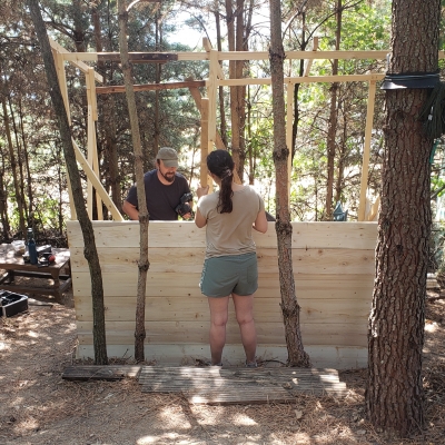

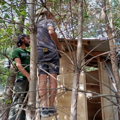

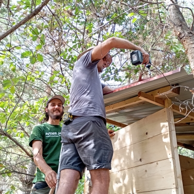

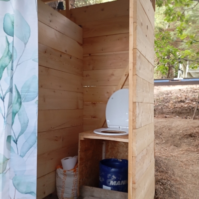

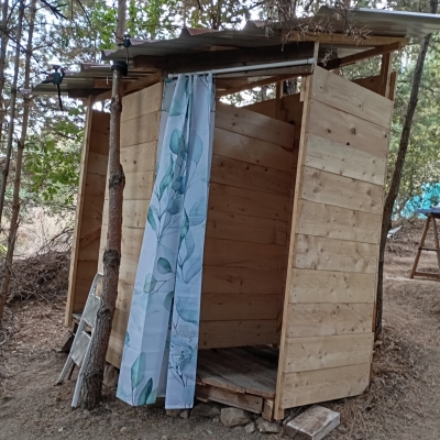

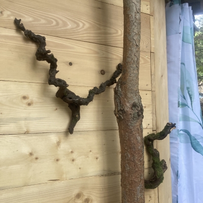

Avec Odilon nous avons fais de petits aménagements: portes manteaux supplementers en seps de vigne pour les toilettes, marches d'escaliers, et cassé du rocher pour finir la rigole de drain de la maison.

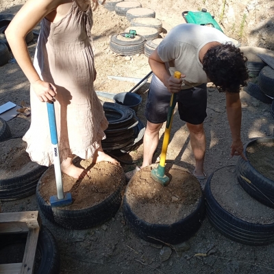

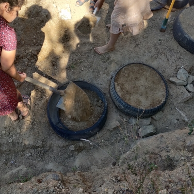

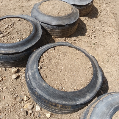

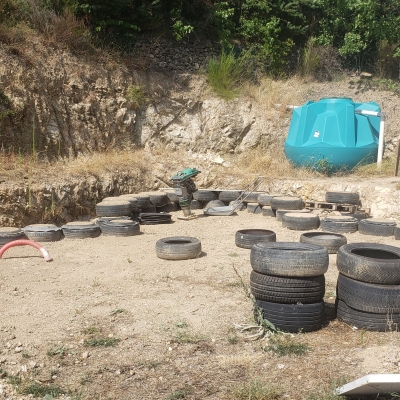

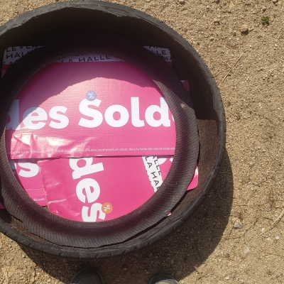

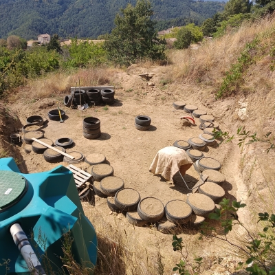

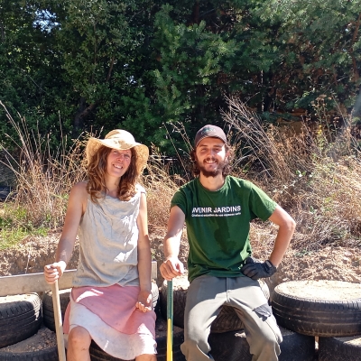

Nous avons continués la construction du mur en pneus avec Odilon et Sophia et en avons profités de quelques courses au village pour une pause baignade, glaces ! Directement à la fabrique Terra délice ~(:

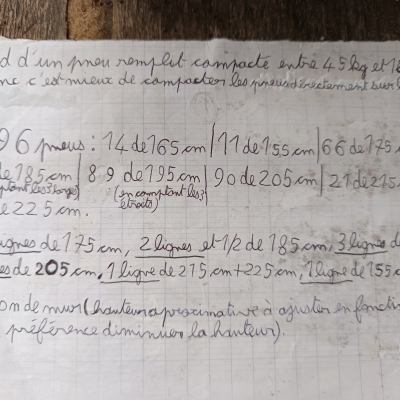

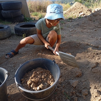

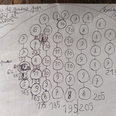

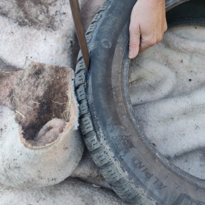

Couper le bourrelet supérieur du pneu à la scie d'élagage, remplir le pneu de terre à la pelle et le compacter à la masse ou à la pilloneuse. C'est très important que ce soit bien compacté étant donné que les murs vont porter au moins 3 à 4 tonnes (de terre et charpente bois).

Bricolage de petits aménagements (cabane de douche /toilettes sèches, banc) à l'ombre en milieu de journée.
Pour ça il y en aura pour quelques semaines.
