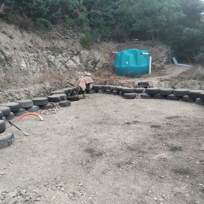

Cette semaine j'ai continuée seule à casser du rocher pour fignoler la rigole de drain. Le chantier stagne un peu car il y a un bug avec mon adresse et ça complique les choses pour les commandes de matériaux, sans compter le froid qui arrive ainsi que la pluie... Je serais donc moins présente...Afficher la suite Cette semaine j'ai continuée seule à casser du rocher pour fignoler la rigole de drain. Le chantier stagne un peu car il y a un bug avec mon adresse et ça complique les choses pour les commandes de matériaux, sans compter le froid qui arrive ainsi que la pluie... Je serais donc moins présente durant la période hivernale, fin d'automne, début de printemps, mais je compte néanmoins commencer le drain pour stabiliser le mur qui reposera en partie contre le drain (un mur en pneus doit être un peu penché à l'arrière et reposer en parti sur le talus).

Cette semaine j'ai cassée du rocher ! J'ai continuée de recreuser la rigole de drain aux endroits ou la pente n'était pas bonne pour un bon écoulement de l'eau car le tracto avait fait de l'aproximatif au moment du terrassement. Et j'ai récupérée cette miette de rocher pour agrandir le coin...Afficher la suite Cette semaine j'ai cassée du rocher ! J'ai continuée de recreuser la rigole de drain aux endroits ou la pente n'était pas bonne pour un bon écoulement de l'eau car le tracto avait fait de l'aproximatif au moment du terrassement. Et j'ai récupérée cette miette de rocher pour agrandir le coin repas avec la table extérieure, il y avait pas mal de seaux au final.

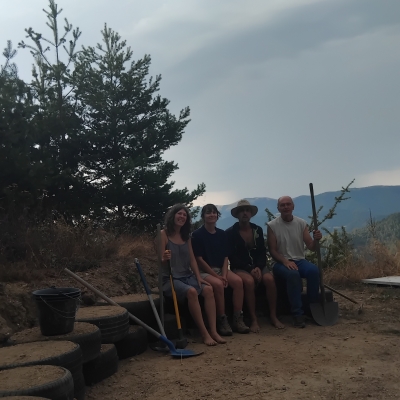

Couper le bourrelet supérieur du pneu à la scie d'élagage, remplir le pneu de terre à la pelle et le compacter à la masse ou à la pilloneuse. C'est très important que ce soit bien compacté étant donné que les murs vont porter au moins 3 à 4 tonnes (de terre et charpente bois).

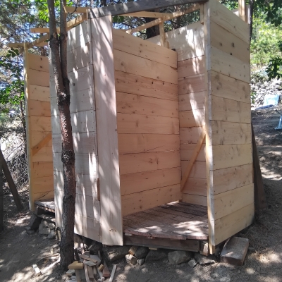

Bricolage de petits aménagements (cabane de douche /toilettes sèches, banc) à l'ombre en milieu de journée.
Pour ça il y en aura pour quelques semaines.
