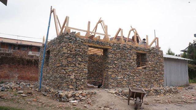

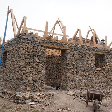

Plusieurs phases de l'auto construction assistée vont se succéder:

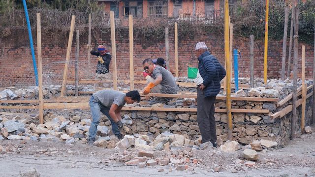

1) Terrassement / 3 jours : dresser la plateforme de 20 m² et décaisser les fondations

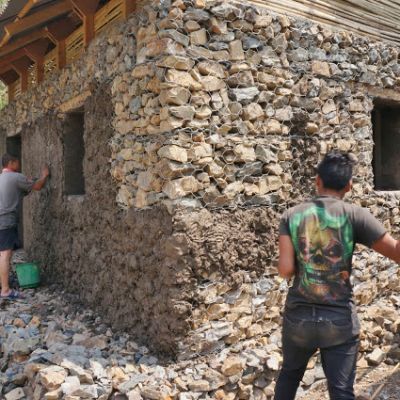

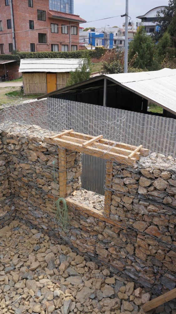

2) Gros œuvre / 3 semaines : construction des 4 murs à partir de 6 rangs de 50 cm de hauteur et 50 cm de largeur en Microgabion qui est une technique issue du gabion consistant à dresser des cages en grillage galvanisé triple torsion, empilées les unes sur les autres et à les remplir avec des cailloux en nodules de silex locaux qui seront livrés au chantier. Aucune compétence en maçonnerie est obligatoire; Il n'y a pas de béton armé donc pas de ciment ni d'armatures.

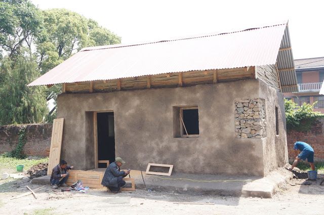

3) Charpente en bois massif et Couverture en bardeaux de bois qui seront conçues et assistées par Valentin / 1 semaine
4) Menuiseries issues de l'atelier de Valentin (1 porte et 2 fenêtres)
5) Enduits intérieurs et extérieurs des murs à base de chaux hydraulique et de sable local / 1 semaine
6) Sol en hérisson de cailloux locaux recouvert d'une chape puis d'un parquet en chêne / 1 semaine
L'objectif de ce chantier est de faire connaître en France, la technologie du MICROGABION que j'ai initiée pour proposer des abris d'urgence durable post catastrophe en auto construction assistée à faible coût ayant un bilan carbone très faible. Des manuels de conception, d'atelier et de chantier sont à disposition sur demande en français et en anglais.
Cette technologie innovante de construction de murs a reçu deux prix dans le secteur du BTP : l'un par la fondation Bernard de Queslen du Conservatoire National des Arts et Métiers et l'autre récemment en 2024 par le concours "Idéesrisk". (Plus d'infos dans le section Autres Détails ci-dessous).
