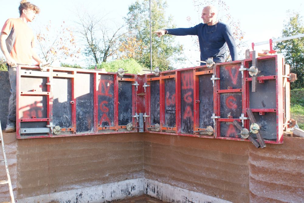

Notre chantier

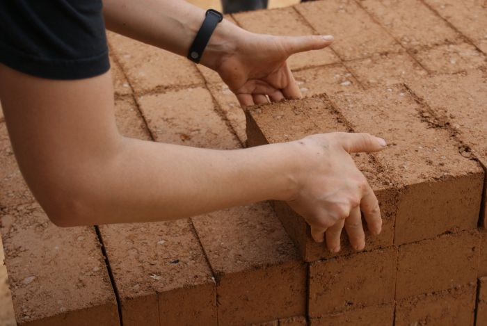

Une grande coupole en terre crue (banché et briques) de 16m de diamètre montée sur base octogonale, avec quatre absides de 35 m² en croisée d’ogive briques et banchés en terre, à chacune des 4 directions.

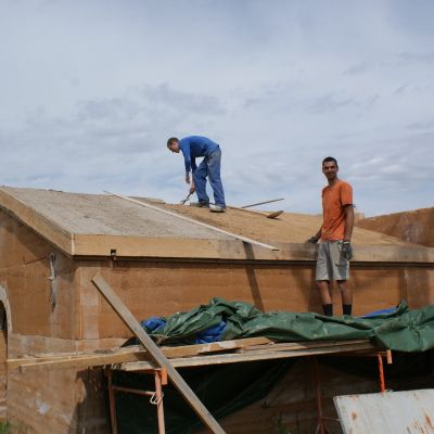

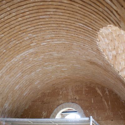

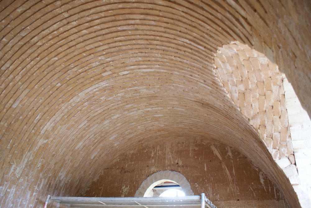

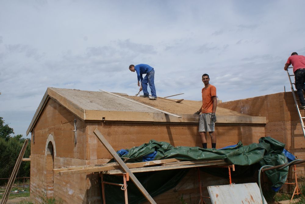

A ce jour 29 janvier 2025, la première abside est terminée. En mars la seconde, dont les banches sont à hauteur de voûte, sera couverte de sa voûte en briques crues non coffrée de type nubien. Dans l'année nous souhaiterions terminer les quatre absides pour préparer l'élévation de la coupole en 2026
