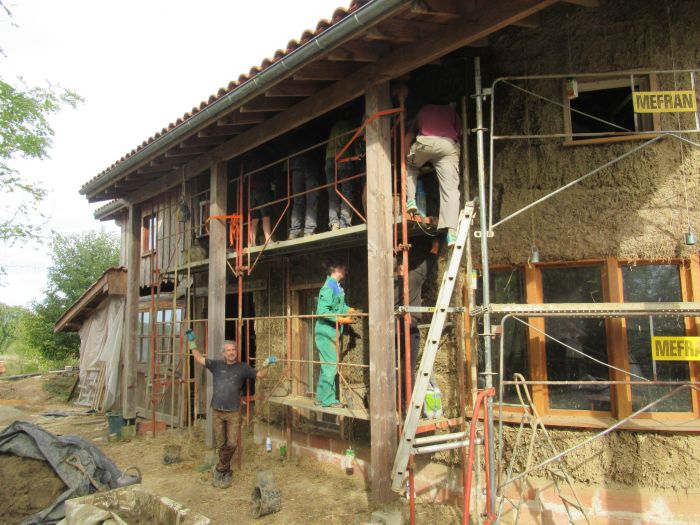

Marie N. sur son chantier Construction d'une maison bottes de...
Salut,
Prochains chantiers terre : enduits de finition sur les façades et pose de l'enduit de corps (terre-paille) dans la grange.
- du 28 sept. au 2 oct.
- du 12 au 16 oct.
On va essayer chaque semaine de commencer par l'enduit de finition et terminer par le terre-paille. Ce sera en fonction...
Afficher la suite Salut,
- du 12 au 16 oct.
On va essayer chaque semaine de commencer par l'enduit de finition et terminer par le terre-paille. Ce sera en fonction de la météo et de l'avancement du chantier.
Possibilité de loger sur place dans la petite maison paille ou en tente.
N'hésitez pas à nous contacter par tel !!!
Marie et Fred

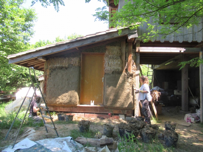

Bonjour tout le monde,
Chantiers terre paille estivaux: 13, 14, 15, 20, 21, 22, 23 juillet !
Au programme: fabrication et pose de terre paille sur un appentis construit selon la technique dite CST. Possibilité de dormir sur place à la maison ou en tente selon nombre de participants
Quelques...
Afficher la suite Bonjour tout le monde,
Quelques photos de nos derniers chantiers de mai-juin: enduits extérieurs de finition, pose de terre paille sur l'appentis en question

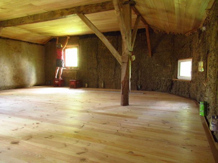

En 2012, nous avons construit une petite maison en paille de 25 M2 dans laquelle nous habitons. C’était nos débuts dans l’organisation de chantiers participatifs...
En 2015, nous avons remonté un ancien séchoir à tabac. Depuis, nous aménageons peu à peu une partie du séchoir en habitation : ossature bois et bottes de paille (technique CST : cellule sous tension), enduits en terre.
Depuis le temps, ça commence à ressembler à une maison : l'intérieur est quasiment terminé et nous venons d'y passer notre premier hiver.

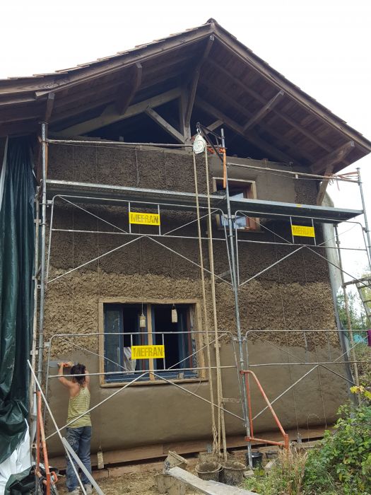

Nous avons adapté peu à peu nos techniques pour être plus efficaces :
- Finies couche d'accroche à la barbotine et couche de corps : nous posons directement sur la paille un épais mélange de terre-paille très collant (et oui, ça tient, aucun problème d'accroche !) pour faire de la masse et rattraper toutes les inégalités des bottes de paille. C'est à ce moment qu'on dresse les murs.
- On recouvre le tout d'un enduit de finition.
- Le terre-paille et les enduits sont fabriqués au pétrin.

- Pose du terre-paille sur un appentis de 20 m2 servant de cellier.
- Pose des enduits de finition sur toutes les façades.
Nous vous accueillons à partir du 20 avril : nous alternerons entre enduits de finition et pose du terre-paille en fonction de la météo. N'hésitez pas à nous contacter pour savoir où en est le chantier.
