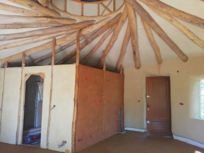

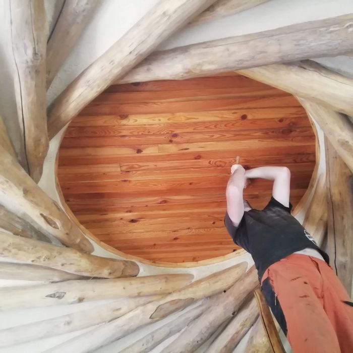

Pour nous lancer dans l'aventure, nous attaquons les chantiers "construction" en 2020-2023 par l'autoconstruction de notre première Paillourte de 40 m² intérieur : maison ronde en paille porteuse avec charpente réciproque autoportée et toit végétalisé.

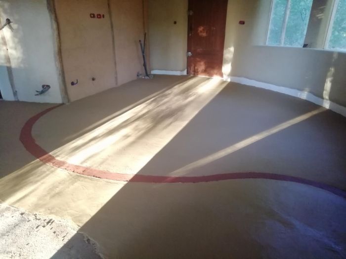

En 2020, une fois le terrassement achevé, nous avons notamment monté les Murs porteurs en paille, réalisé le complexe toiture et achevé les enduits de corps intérieurs. Vous pouvez voir nos réalisations sur le fil des actualités de la page.
