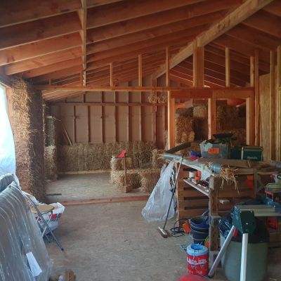

Quelques nouvelles de l'avancement de notre maison.

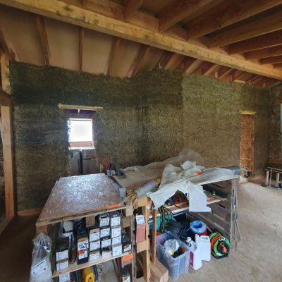

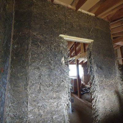

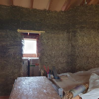

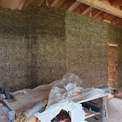

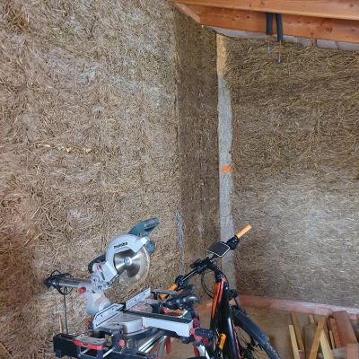

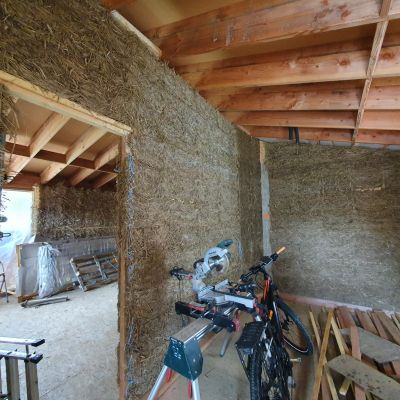

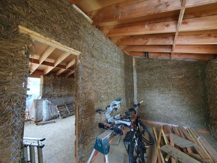

Après une pause bien méritée le week-end du 18 octobre, nous avons pu finir les cloisons en terre-paille entamées lors du chantier de septembre !
Notre cellier est donc intégralement cloisonné, et une fois la cloison...
Afficher la suite Bonjour bonjour !
Notre cellier est donc intégralement cloisonné, et une fois la cloison porteuse remplie, la salle de bains et la pièce à vivre le seront également.
La partie la plus technique est terminée, c'est-à-dire notre arrondi ! C'était long et fastidieux de bancher dessus, mais ça y est, les seules cloisons en terre qui nous restent à faire seront DROITES et faciles haha
Nous retournons donc sur du poste paille, afin de finir le mur ouest et les pignons. Dès qu'on nous pose les menuiseries, donc en janvier, on reprendra les cloisons avec un peu de chauffage pour les faire sécher.
Prochaines étapes : reprise du terrassement pour tirer les gaines réseaux et eau, ainsi que creuser des mares ; le charpentier vient poser des lames de la terrasse courant novembre. On a hâte de vous montrer tout ça !
A bientôt !

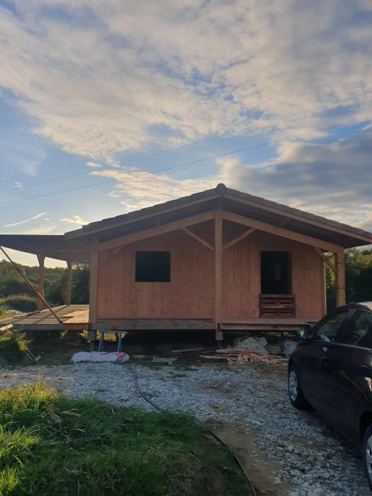

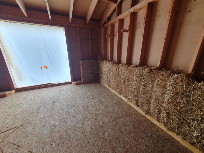

Notre maison fera 77m² environ, de plain-pied. Il s’agit d’une maison ossature bois (MOB), sur technopieux. L'isolation des murs extérieurs sera en bottes de paille, et les cloisons intérieures seront en terre-paille allégée.

* Une première session prendra place du 28 août au 16 septembre. Elle comprendra l'isolation paille et l'élaboration des cloisons intérieures. Le travail sera étalé sur 3 semaines de 6 jours, du jeudi au mardi.
