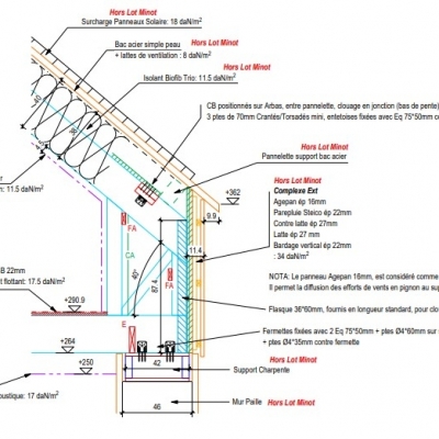

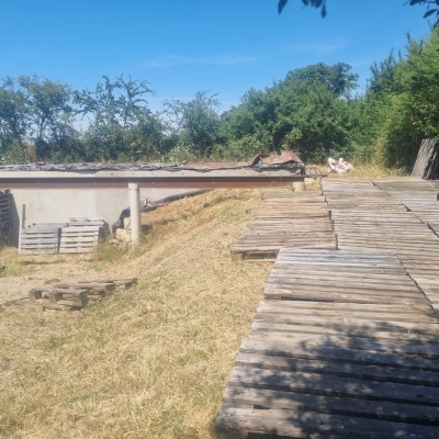

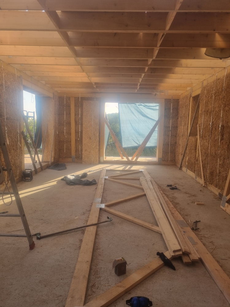

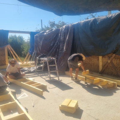

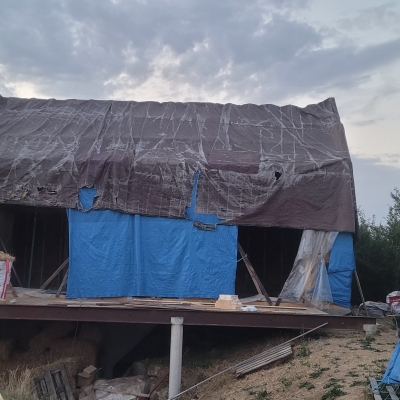

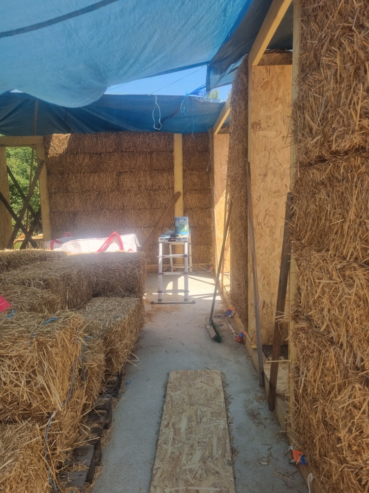

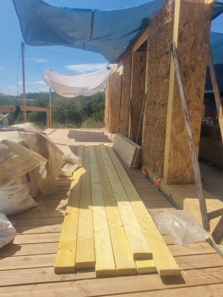

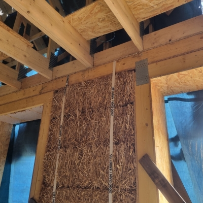

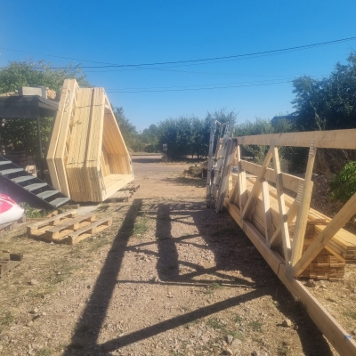

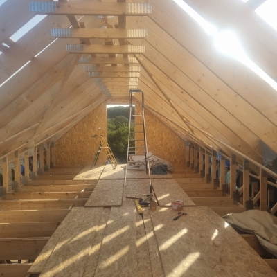

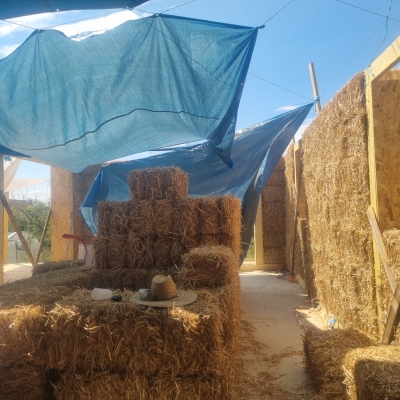

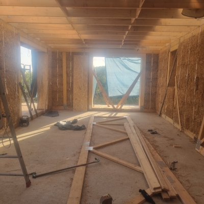

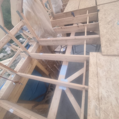

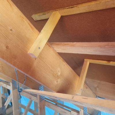

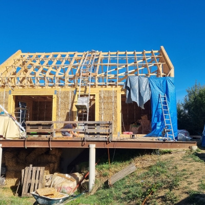

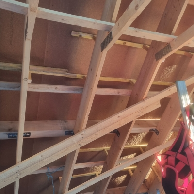

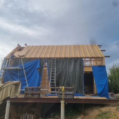

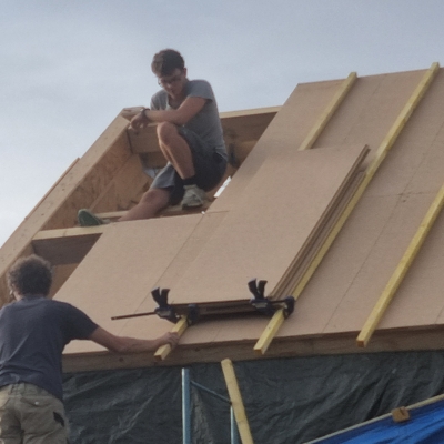

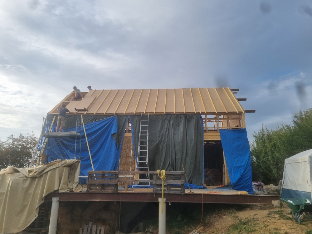

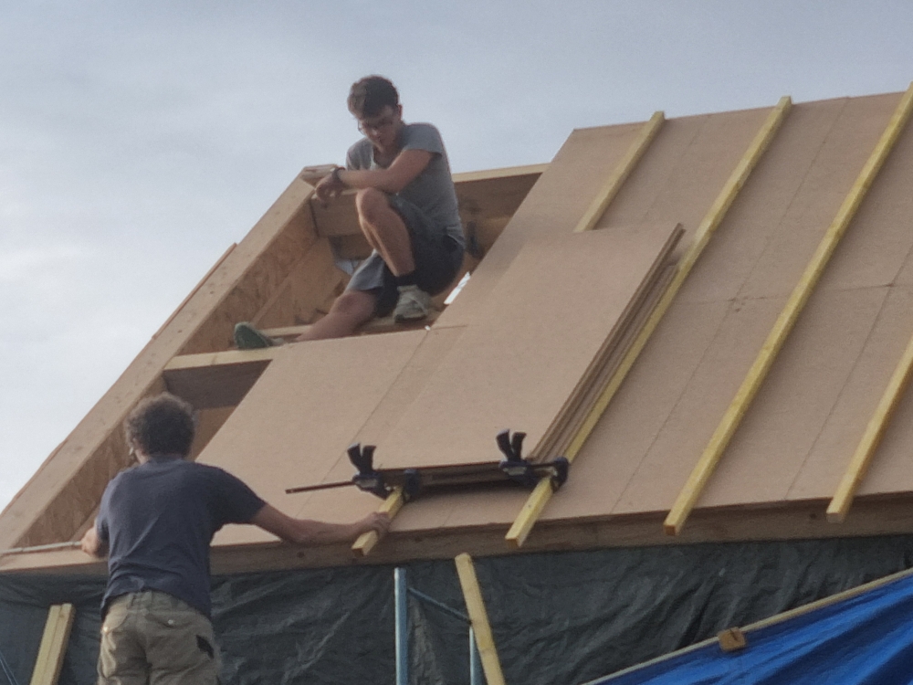

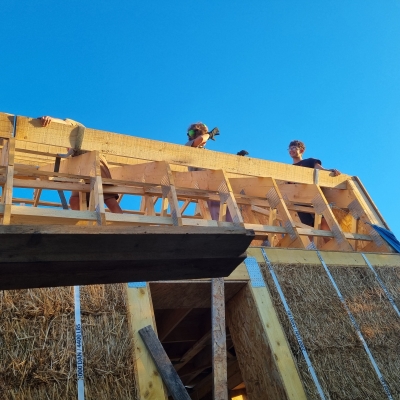

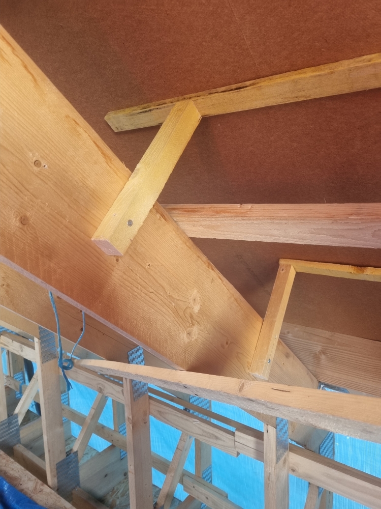

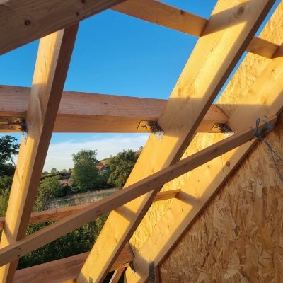

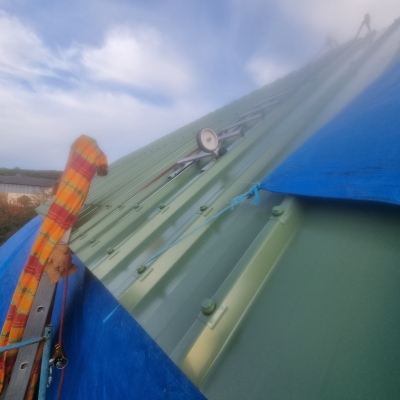

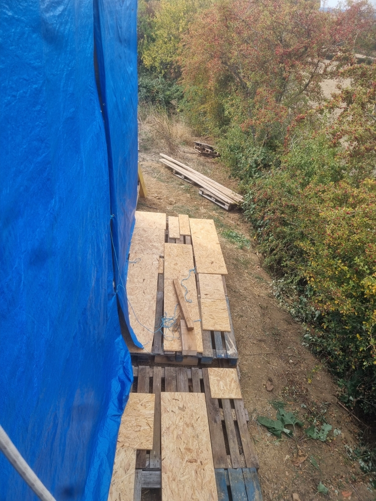

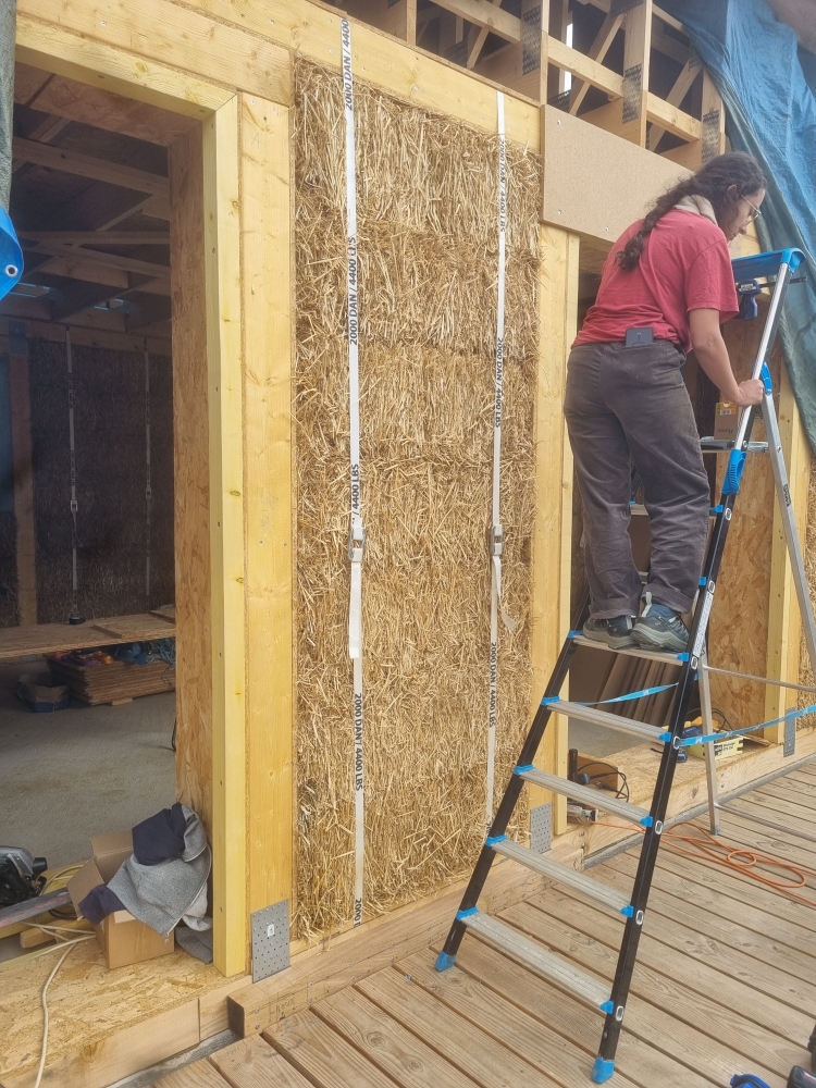

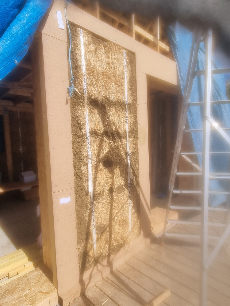

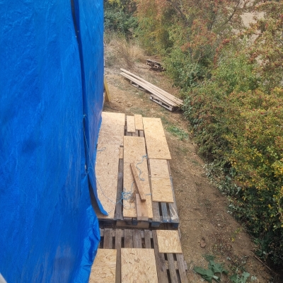

La venue de Nerea et Diego nous a fait démarrer la pose de l'Agepan au sud. Merci à eux. Normalement cet après-midi on finit de poser au nord. Les flasques sont prêtes. Ce sont des montants de bois fixés avec des clous sur le côté de chaque fermette. On ne peut pas se poser directement sur...Afficher la suite La venue de Nerea et Diego nous a fait démarrer la pose de l'Agepan au sud. Merci à eux. Normalement cet après-midi on finit de poser au nord. Les flasques sont prêtes. Ce sont des montants de bois fixés avec des clous sur le côté de chaque fermette. On ne peut pas se poser directement sur celles-ci car leur bout n'est pas droit. La petite couche d'enduit est quasi sèche. Un pan à été remouillé à cause d'une bâche arrachée par un vent de 70km/h. D'ailleurs après l'Agepan, il va falloir faire un bâchage de compétition pour passer la saison des pluies.

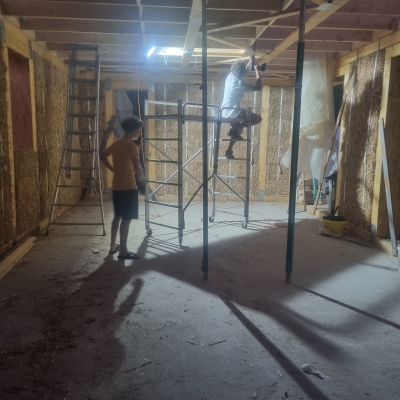

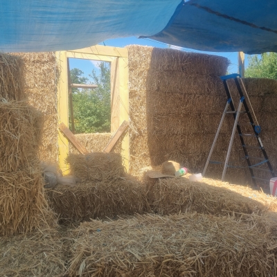

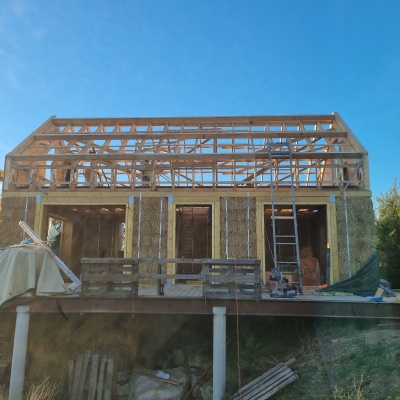

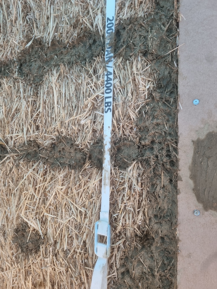

Un dimanche intensif, merci aux amis et Estelle. Pas assez nombreux pour finir tout mais c'est bien avancé. Renformi, barbotine et même une petite couche d'enduit à certains endroits. On ne fera pas plus, ce n'est plus la saison.
Vanina L. sur son chantier Construction en petites bottes de...
La pluie de ce matin nous a un peu retardés mais on a quand même pas mal avancé le renformi et on a aussi commencé la barbotine. Comme d'habitude, j'ai sous estimé le temps. Je suis trop optimiste. Ou l'envie d'en finir? Je fatigue j'avoue. Finalement pour cette phase on a pris l'argile du...Afficher la suite La pluie de ce matin nous a un peu retardés mais on a quand même pas mal avancé le renformi et on a aussi commencé la barbotine. Comme d'habitude, j'ai sous estimé le temps. Je suis trop optimiste. Ou l'envie d'en finir? Je fatigue j'avoue. Finalement pour cette phase on a pris l'argile du terrain. On a un trou assez profond où arrive le drain donc l'argile était suffisamment meuble pour la prendre et pas trop de cailloux dedans.

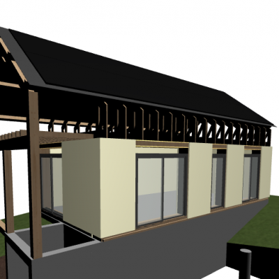

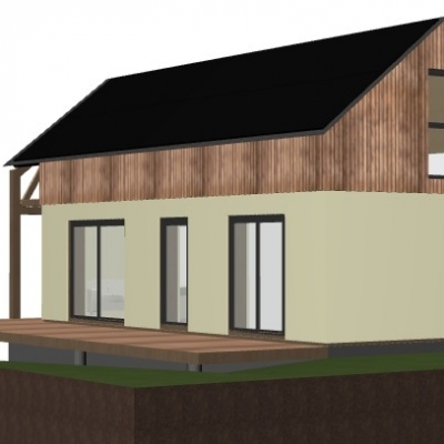

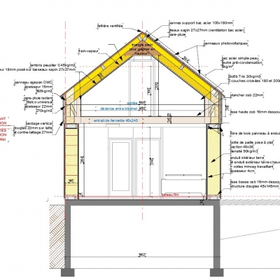

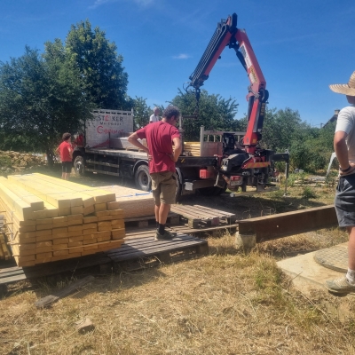

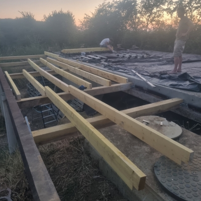

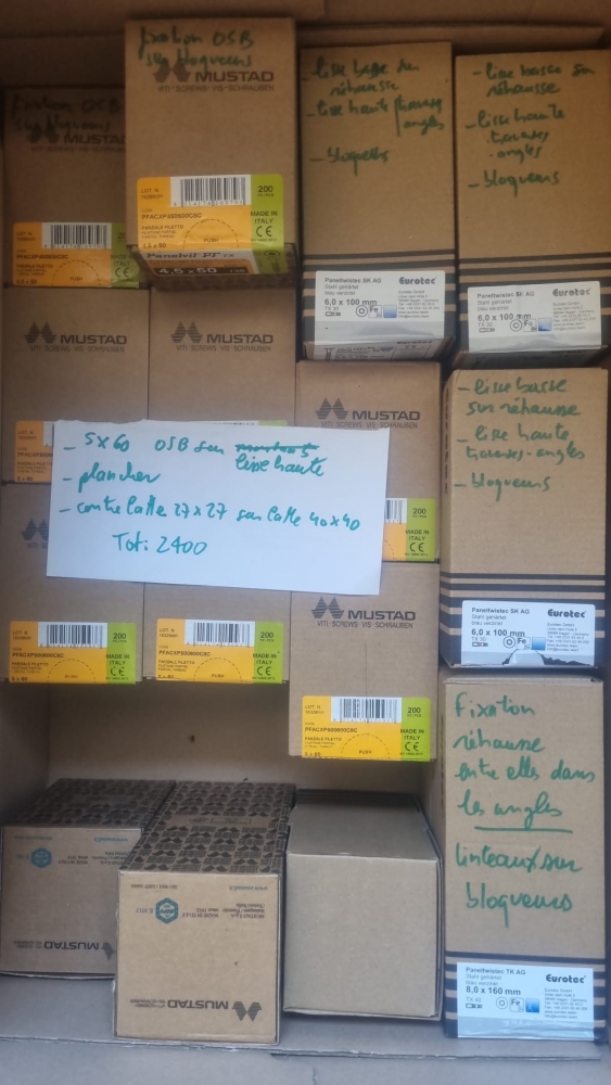

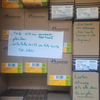

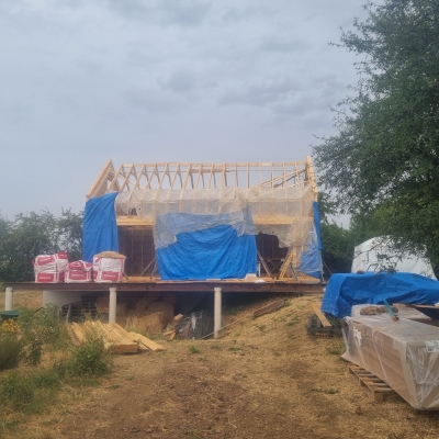

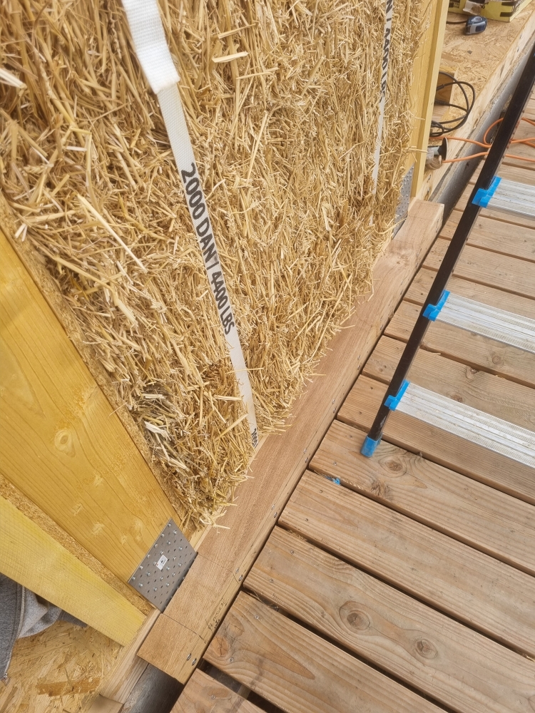

Les fondations et la dalle sont prêtes. On va préparer en amont la terrasse qui est nécessaire pour travailler des 2 côtés du mur paille, ainsi que les lisses hautes et basses, les bloqueurs (pièces de bois de part et d'autres des menuiseries ou parfois noyés dans le mur et qui ont aussi un rôle porteur et qui limite le niveau de compression). Ceci dit, toute aide est bienvenue avant le démarrage proprement dit du chantier participatif et puis surtout si vous avez envie de voir toutes les étapes. Un petit brief des gestes, partage théorique de ce que j'ai pu apprendre en formation avec des photos et vidéos avant de démarrer, murs porteurs en paille au rdc. Dressage des murs, bouchage des trous (paille-argile), toute préparation nécessaire, enduit extérieur (chaux) et à l'intérieur enduit argile (on prendra de l'argile toute prête, on a déjà donné avec l'argile du terrain et on veut se faciliter la vie, vous serez content de ne pas trier les cailloux!), pose de fermettes combles habitables et toiture bac acier (on louera un moyen de levage pour les deux si besoin selon le nombre que l’on sera). Le toit débordant à l'ouest repose sur une structure bois aussi à poser. Dans les combles pas de paille mais la pose de l'agepan (osb perméable à la vapeur-d'eau assurant le contreventement) et le pare-pluie isolant. Et pourquoi pas le bardage. La petite urgence c'est le hors d'eau, la paille n'aime pas ça. Faut être prêt à bâcher! On y est pour l'été quoi.
