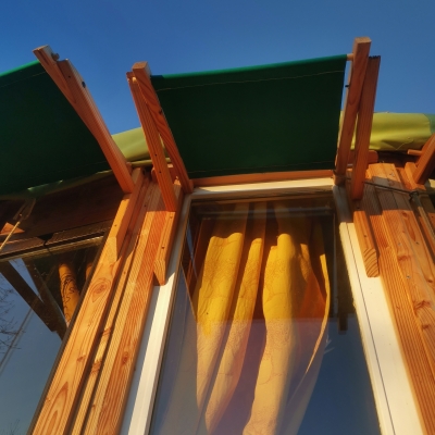

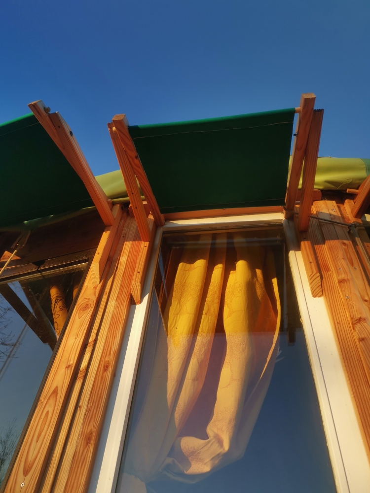

Nous avons donc cintré des chenaux. Mais on rajoute aussi des casquettes afin de repousser l'eau de pluie pour protéger les menuiseries qui sont...
Afficher la suite bonjour,
notre yourte sera autonome en eau et en électricité.
Pour l'eau , nous devons récupérer l'eau de pluie..... du toit de la yourte.
Nous avons donc cintré des chenaux. Mais on rajoute aussi des casquettes afin de repousser l'eau de pluie pour protéger les menuiseries qui sont nombreuses. Et pour se protéger du soleil parfois trop chaud...
Je propose de réaliser ces casquettes. Elles sont constituées d'une structure bois et de toile (de yourte) que l'on coud avec des machines a coudre Singer à pédale !
Venez apprendre la couture avec ce type d'outil, qui , par ailleurs servent aussi à coudre toute les toiles de yourte (murs et toit).

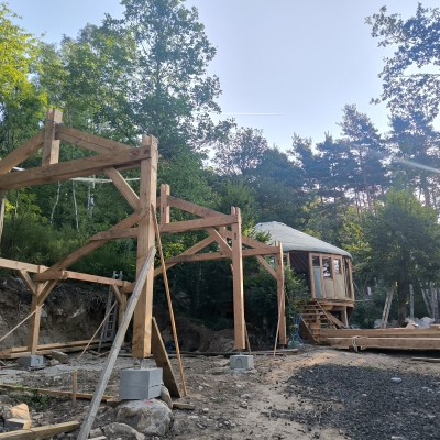

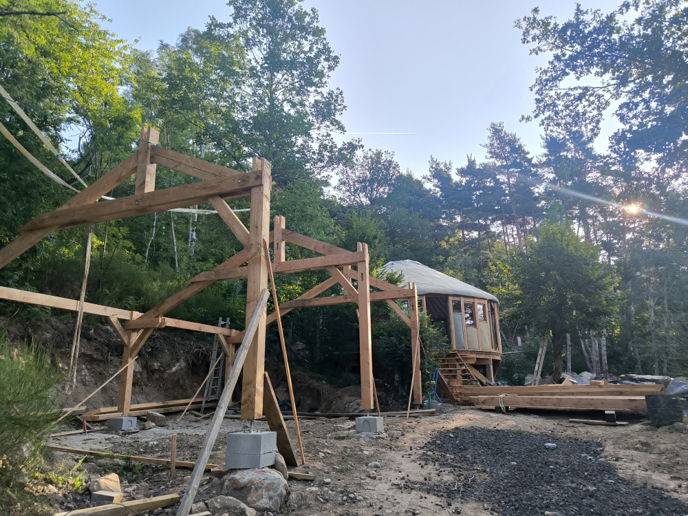

On fini le poteaux poutres, puis on pose la couverture..... Et enfin, on s'occupe du photovoltaïque pour l'autonomie électrique.

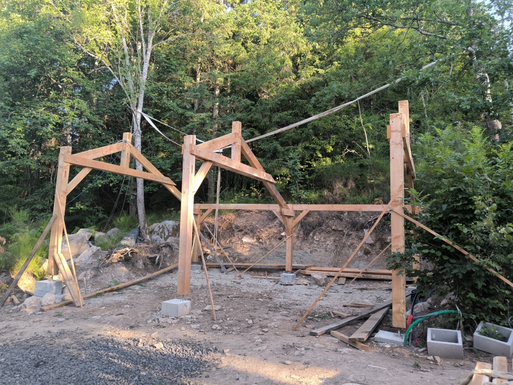

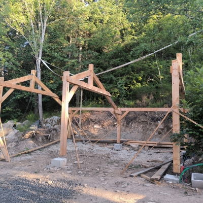

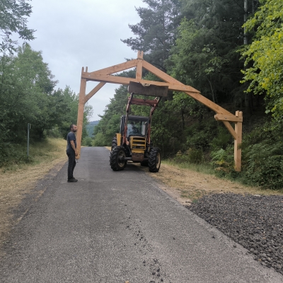

Ce poteaux poutre est conçu pour recevoir des botte de paille. Il a été acheté sous forme d'un "carport" abris de voiture. Ce qui limite le cout...
Afficher la suite Juillet/aout

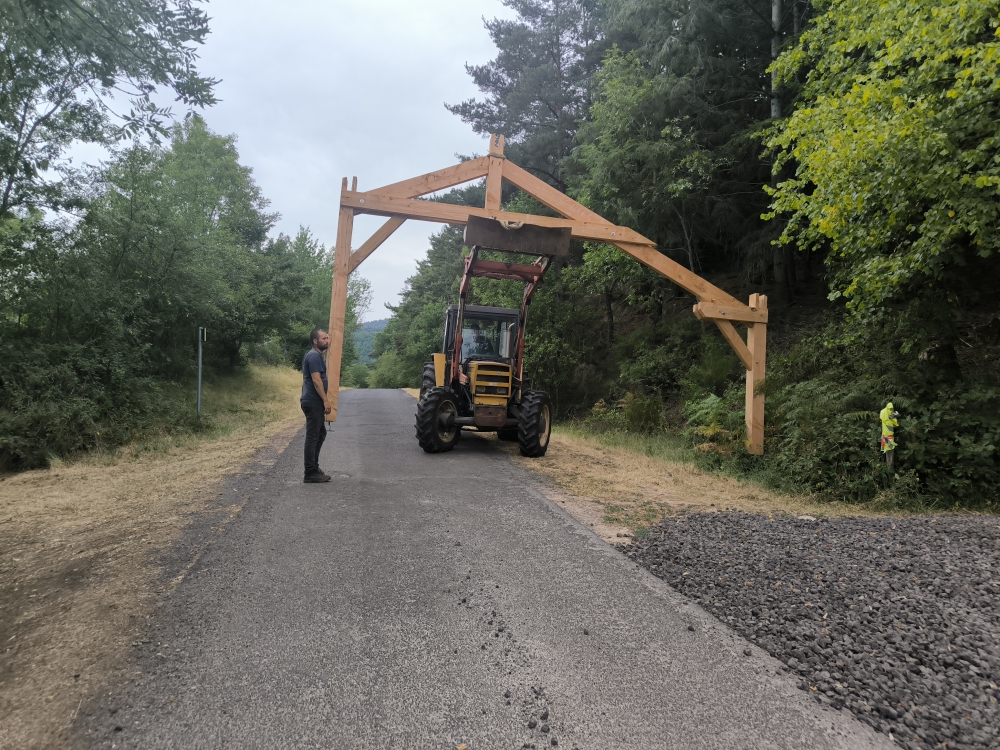

Ce poteaux poutre est conçu pour recevoir des botte de paille. Il a été acheté sous forme d'un "carport" abris de voiture. Ce qui limite le cout de la structure. En douglas il a été fabriqué en Auvergne et à l'aide de nos voisins paysans équipés de tracteur on a posé les portiques. A ce jour, fin juillet, il reste les chevrons, puis la couverture de type fibro (sans amiante) acheté d'occasion, et des tuiles canal de recup...
Pour la yourte, et à ce jour, il reste les cheneaux a posé (il sont pvc) après les après les avoir cintré a chaud.... ca c'est innovant ! Ainsi que les casquettes pour se protéger du soleil (ca aussi c'est innovant car elles sont pliables et aisément démontable en cas de vents fort (voire photos)).

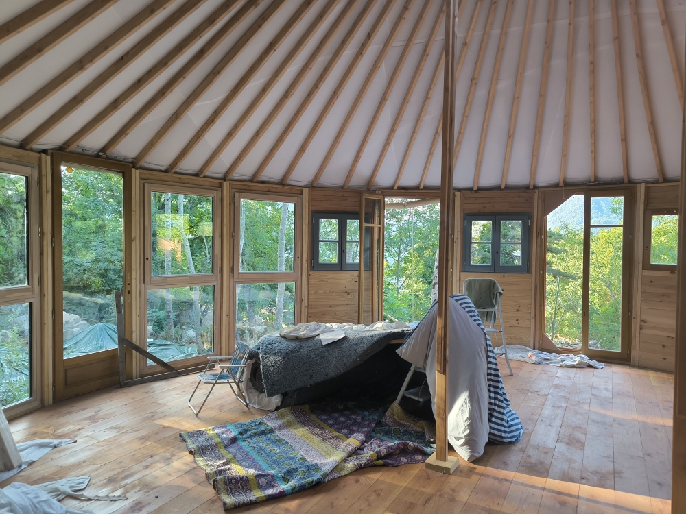

Pour la yourte: elle est montée, mais il reste l'aménagement intérieur et les espaces extérieurs.
Matériaux biosourcés, réemploi, proximité sont de mise : menuiseries reconditionnées, draps pour toiles intérieures, sciure pour isolation, bois palette pour lambris, roches pour les fondations....
