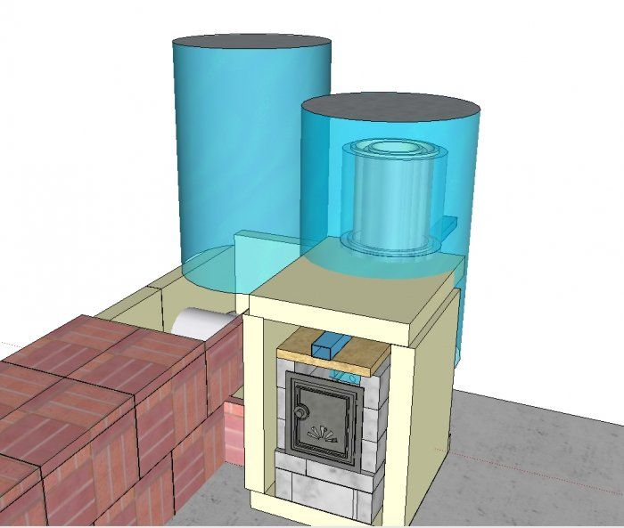

Bertrand V. sur son chantier Construire en 1 week-end un poêle de...
Une vue avec les bidons transparent. On se rend mieux compte des tubes imbriqués du rocket stove.
Pour le chantier sur un week end le 22 et 23 juillet, construction de poêle de masse type Rocket stove batch à proximité de la Rochelle.
Je vous montre la vue de coté.
L'innovation c'est d'utiliser des tubes préfabriqués en chamotte (terre recuite) pour la chambre de la seconde...
Afficher la suite Pour le chantier sur un week end le 22 et 23 juillet, construction de poêle de masse type Rocket stove batch à proximité de la Rochelle.
L'innovation c'est d'utiliser des tubes préfabriqués en chamotte (terre recuite) pour la chambre de la seconde combustion à haute température.

Je vous propose, le temps d'un week-end, de construire un poêle de masse qui chauffera 60m2 de l'étage de notre habitation.
C'est une technique économique pour faire un chauffage très économe en stères. Il est d'un très haut rendement entre 85 et 95%. Coût matériaux environ : 600E.
J'ai pu faire un stage en Dordogne avec des experts où nous avons fait le même type de poêle.
Voir ma video de 15min sur l'ensemble des étapes : https://goo.gl/photos/GzG7naKdEbLisLAT7
Les techniques employées sont :
- découpe de fûts métalliques avec meuleuse/lapidaire.
- découpe de briques réfractaires avec meuleuse/lapidaire
- assemblage des briques à l'argile en barbotine
- montage du béton cellulaire
- assemblage des conduits métalliques et fûts
- fabrication de la bauge et pose (étymologiquement on dit bousiller. Hé oui)
