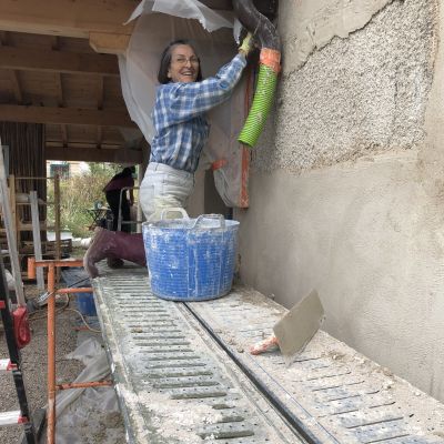

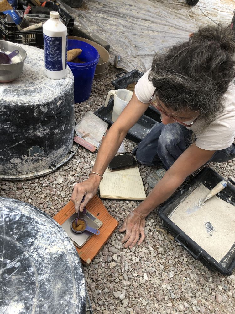

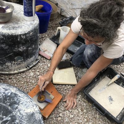

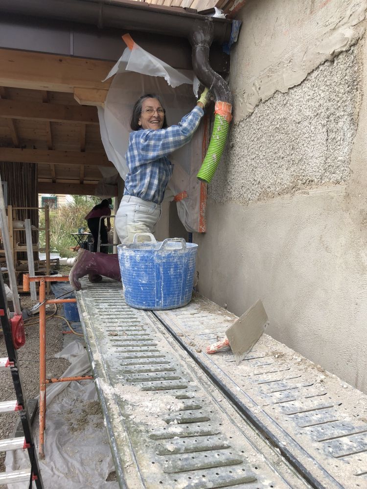

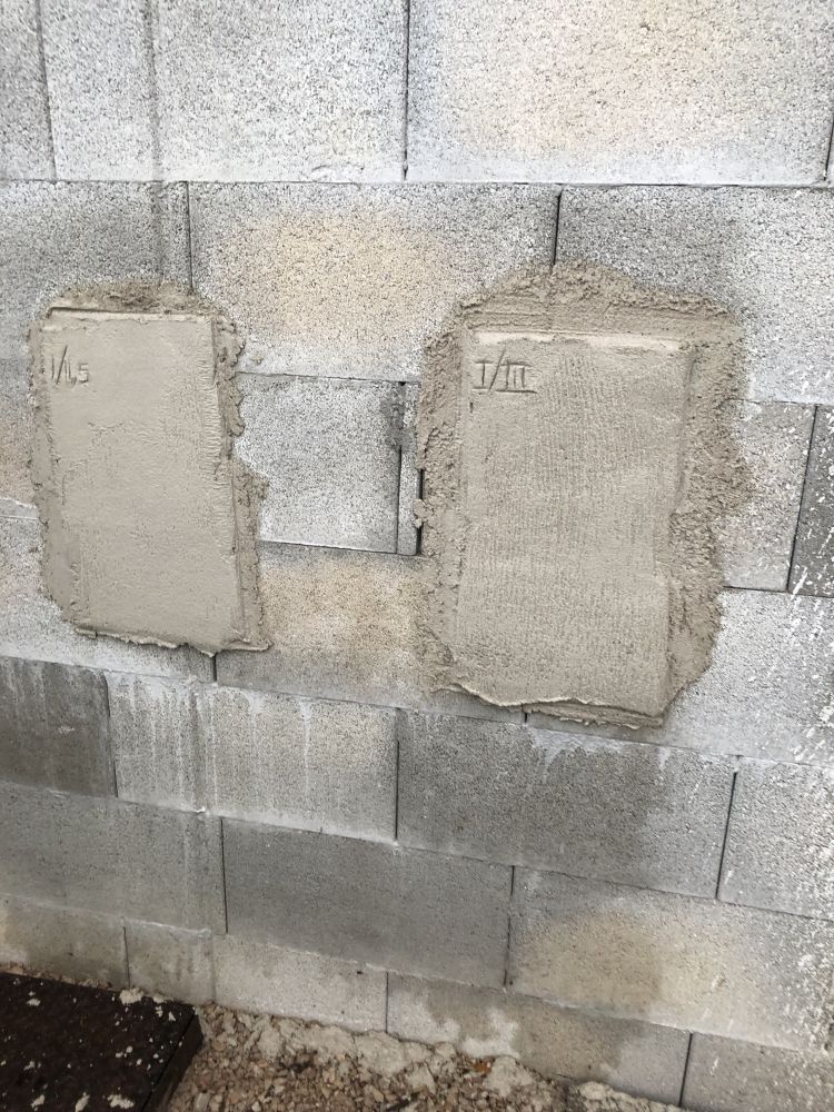

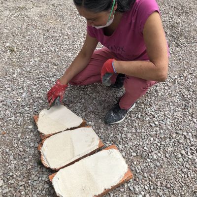

Jour 3: c’est plutôt bon signe; où qu’on soit sur le mur nord, on commence à avoir besoin des escabeaux et des tréteaux de maçon pour enduire! Elodie nous montre comment faire un échantillonnage pour l’enduit de finition qui sera posé après séchage complet du corps d’enduit courant...Afficher la suite Jour 3: c’est plutôt bon signe; où qu’on soit sur le mur nord, on commence à avoir besoin des escabeaux et des tréteaux de maçon pour enduire! Elodie nous montre comment faire un échantillonnage pour l’enduit de finition qui sera posé après séchage complet du corps d’enduit courant septembre : nuancier terre de sienne à 2, 4 et 8%. Fin de journée, c’est officiel: le haut du mur est atteint : Ma-gni-fique!! Un immense merci à Hélène, Gaël, Josette, Sandrine, Tom, Louis et Roméo!! Mille mercis à Elodie pour ces 3 jours passionnants!!

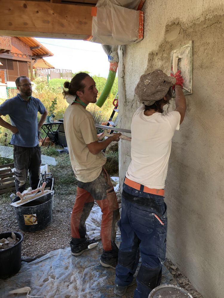

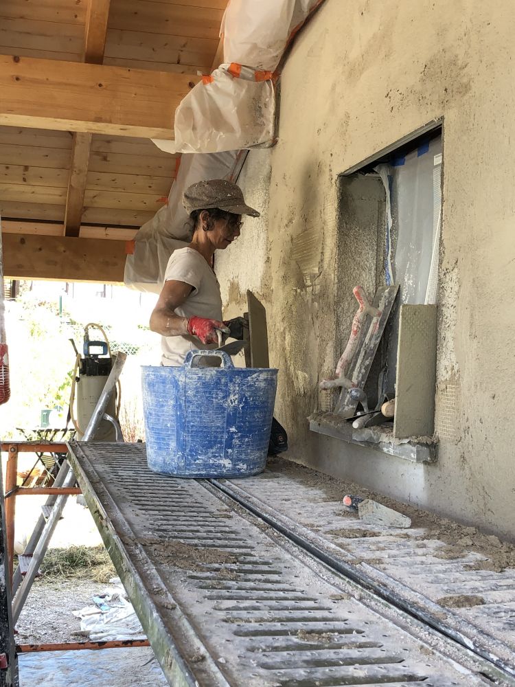

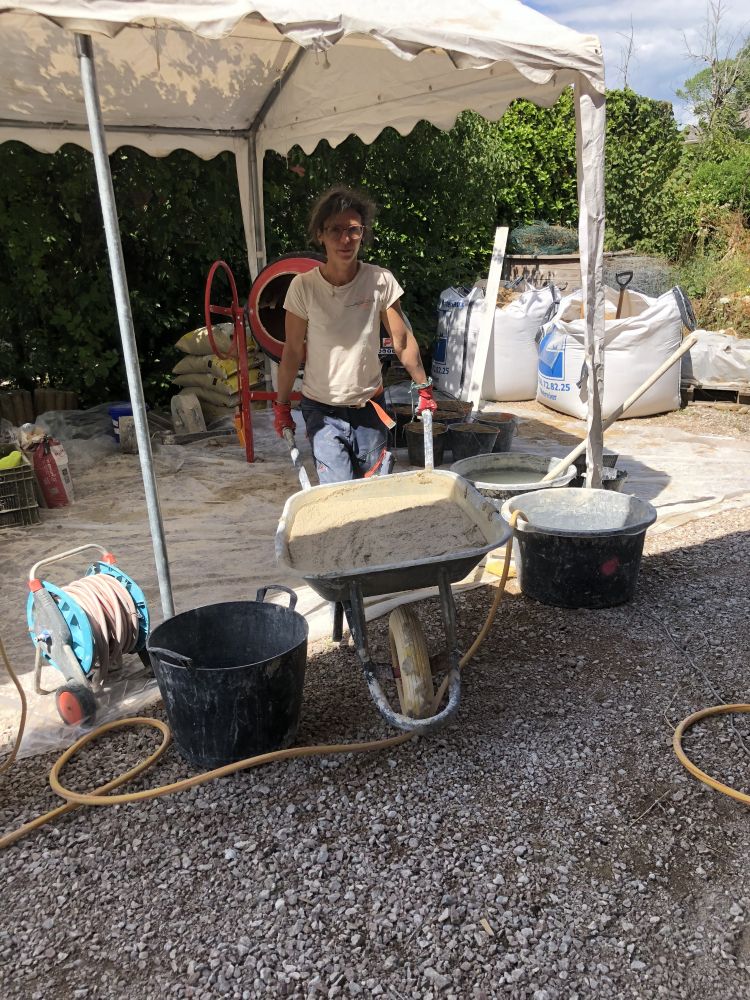

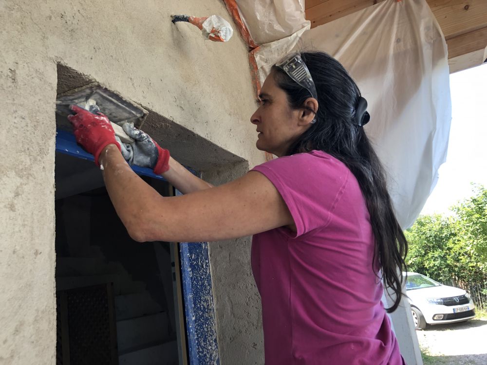

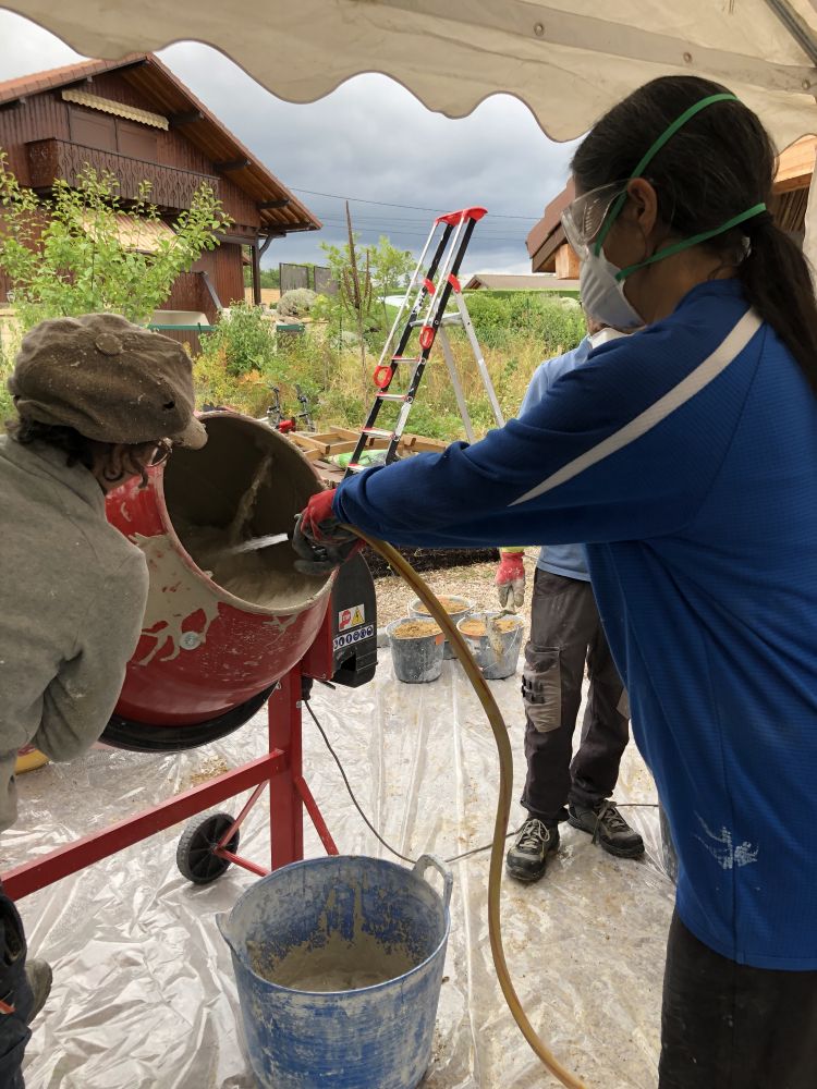

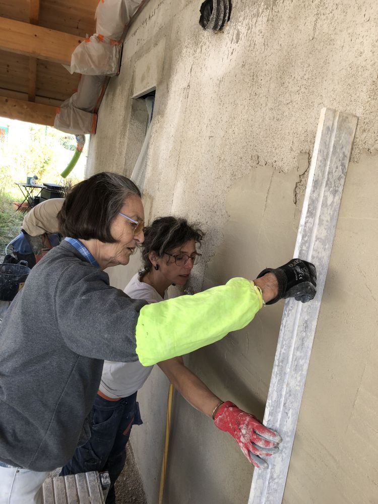

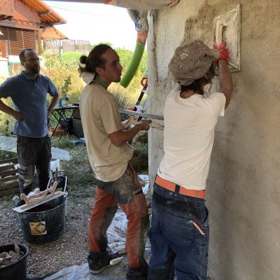

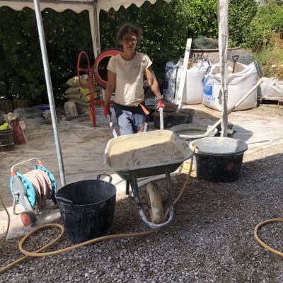

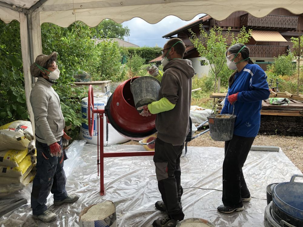

Jour 2: pose du corps d’enduit 1,2 cm d’épaisseur, mélange chaux sable 1 pour 4. Une super démo de Elodie Courtin « L’Art et la Matière » qui nous montre comment appliquer l’enduit et poser les cornières d’angle et c’est parti pour qq tours de bétonnière&la valse des platoirs...Afficher la suite Jour 2: pose du corps d’enduit 1,2 cm d’épaisseur, mélange chaux sable 1 pour 4. Une super démo de Elodie Courtin « L’Art et la Matière » qui nous montre comment appliquer l’enduit et poser les cornières d’angle et c’est parti pour qq tours de bétonnière&la valse des platoirs et des taloches!

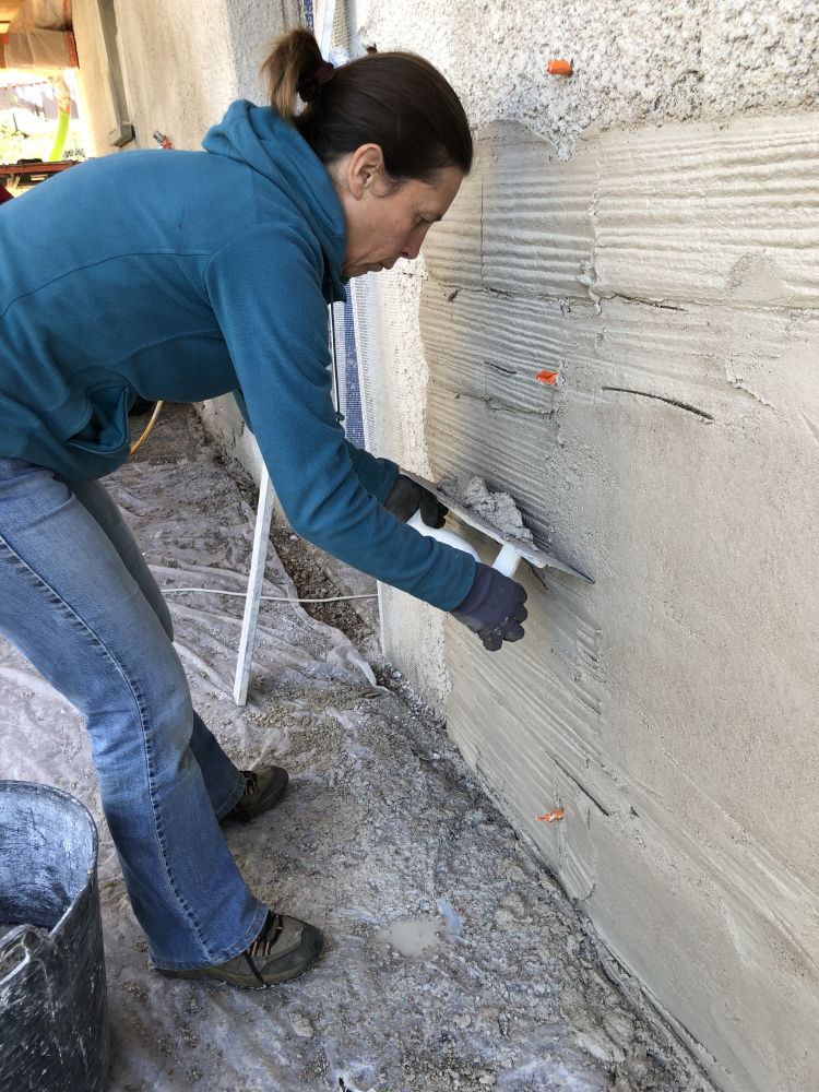

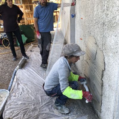

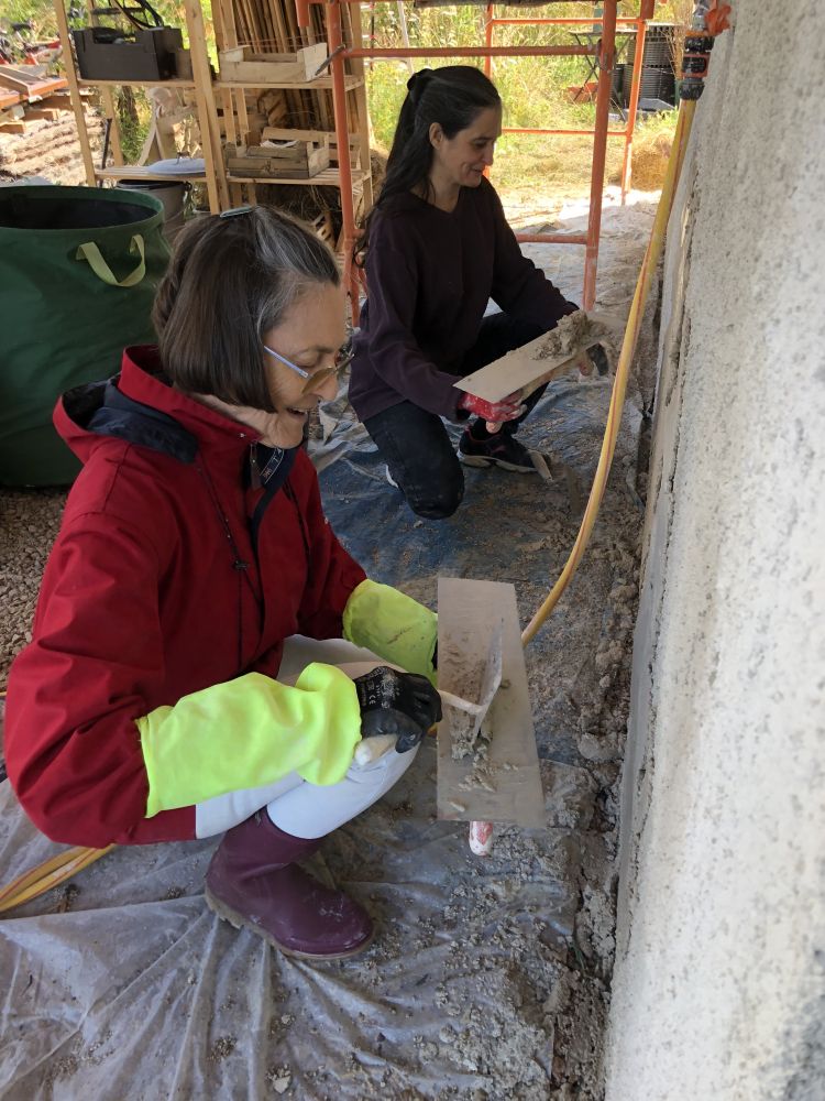

Jour 1: projection du gobetis à l’aide d’une tyrolienne&essai de dosage du corps d’enduit
