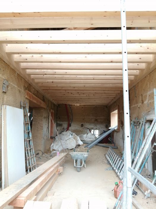

Après les news de la toiture, celle de l'intérieur. Peut-être moins impressionnant, mais tout aussi impératif dans la perspective du chantier participatif. Une ossature bois, pour ce qui deviendra un plafond à la française partout sauf dans la zone technique. Inversement la sous...
Afficher la suite Bonjour !!!
Après les news de la toiture, celle de l'intérieur. Peut-être moins impressionnant, mais tout aussi impératif dans la perspective du chantier participatif. Une ossature bois, pour ce qui deviendra un plafond à la française partout sauf dans la zone technique. Inversement la sous face (ou sous couche) du plancher est définitive dans la zone technique, et temporaire ailleurs pour que nous puissions faire les enduits de façon sécurisée, sans tout abimer !
En tous cas, le résultat est vraiment à la hauteur de nos attentes !
Il n'y a plus qu'à tout protéger, et à s'attaquer aux enduits ! (les tests sont faits et la formule magique est définie)
A suivre,
Nathalie et Philippe

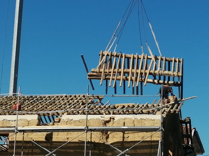

15 jours intenses de travaux de gros œuvre, coordonnés entre le charpentier, qui à plus que doublé sont équipe pour tenir le délai, et le maçon qui a jonglé pour faire les arase en même temps. Dépose de l'ancienne toiture et de sa charpente, et...
Afficher la suite Bonjour à Toutes et à Tous,
15 jours intenses de travaux de gros œuvre, coordonnés entre le charpentier, qui à plus que doublé sont équipe pour tenir le délai, et le maçon qui a jonglé pour faire les arase en même temps. Dépose de l'ancienne toiture et de sa charpente, et reconstruction d'une nouvelle charpente et d'un nouveau toit. Enfin, nous avons un toit (super isolé : sarking + fibre de bois), des planchers sécurisés, et je peux confirmer le chantier participatif du 16 au 22 août !
A ce propos, il reste encore des places pour ce chantier, n'hésitez pas à me contacter, nous vous attendons :) !
Pour le détail, la dépose du toit nous a demandé quelques précautions supplémentaires mais le mur sud a tenu, et en quelques jours, il était de nouveau solidarisé par la nouvelle toiture. Bravo aux "artistes" charpentiers, et à l'équipe de Franck Charreton pour la maçonnerie, tous ont pu partir en vacances à l'heure prévue.
Pas de quoi s'arrêter pour autant, il reste de quoi faire avant le chantier : bouchages, passage de gaines, positionnement des départs de cloisons, nettoyage, rangement, organisation du chantier, préparation de l'intendance,... On sera prêts pour vous accueillir.

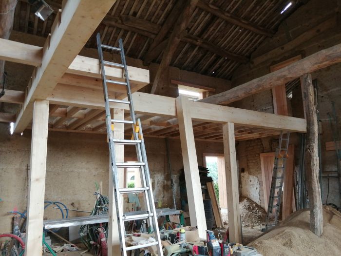

Petit rattrapage de ma part, les charpentiers sont intervenus il y a quelques jours pour installer les structures bois des planchers. (il faut dire qu'ils sont tellement rapides qu'à peine commencée, cette étape était déjà terminée). Les solives sont fixées...
Afficher la suite Bonjour à Toutes et à tous,
Petit rattrapage de ma part, les charpentiers sont intervenus il y a quelques jours pour installer les structures bois des planchers. (il faut dire qu'ils sont tellement rapides qu'à peine commencée, cette étape était déjà terminée). Les solives sont fixées sur des muraillères qui sont ancrées dans les murs. Ce choix a été fait en concertation avec le maçon, et cela permet de consolider les murs et de les solidariser. Le plancher est donc "à l'ancienne", léger, mais aussi structurel. Et il a été décidé de faire cette étape avant la dépose de la charpente, opération délicate et la plus risquée du chantier, histoire d'en réduire le risque (satané mur sud !).
Les charpentiers en ont profité pour détuiler les bords de toiture afin que l'équipe de Franck Charreton (le maçon) puisse faire les arases.
A suivre donc, et très rapidement, la dépose de la toiture. Suspense... on va surveiller le mur sud de très près.
