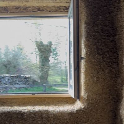

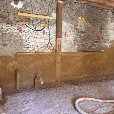

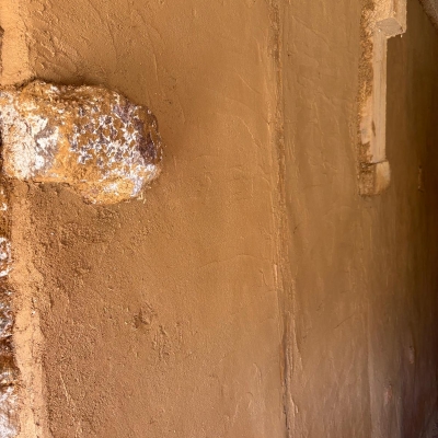

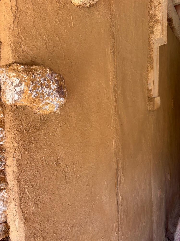

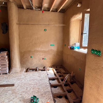

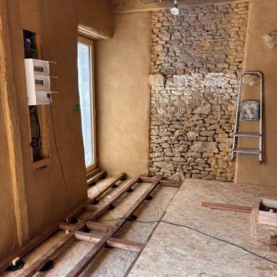

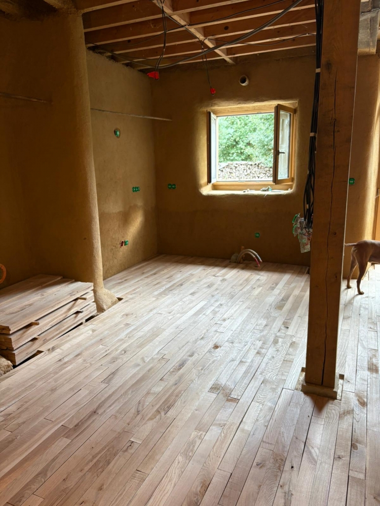

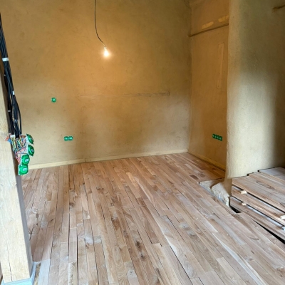

Entre 2 canicules, nous avons terminé de lisser notre enduit terre : il faisait bien plus frais dans cette partie de la maison !
Nous avons ensuite réalisé une structure pour le sol avec des plots de terrasse extérieure (notre dalle n'était vraiment pas...
Afficher la suite que s'est il passé cet été ?

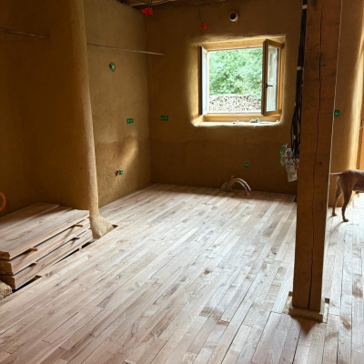

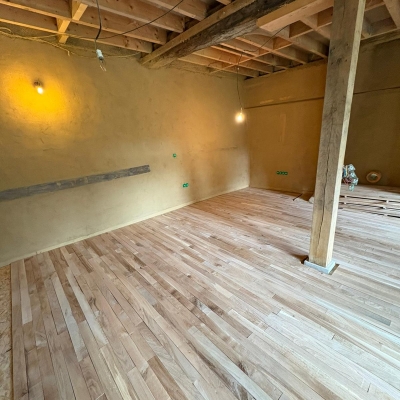

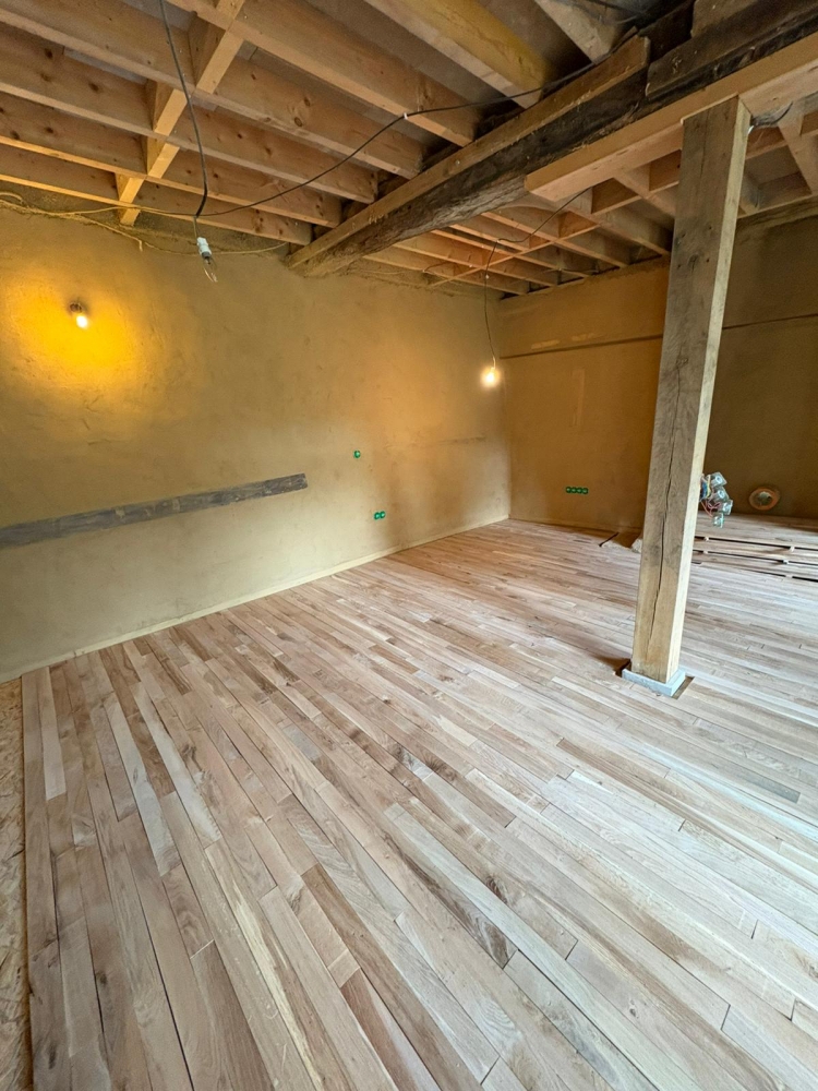

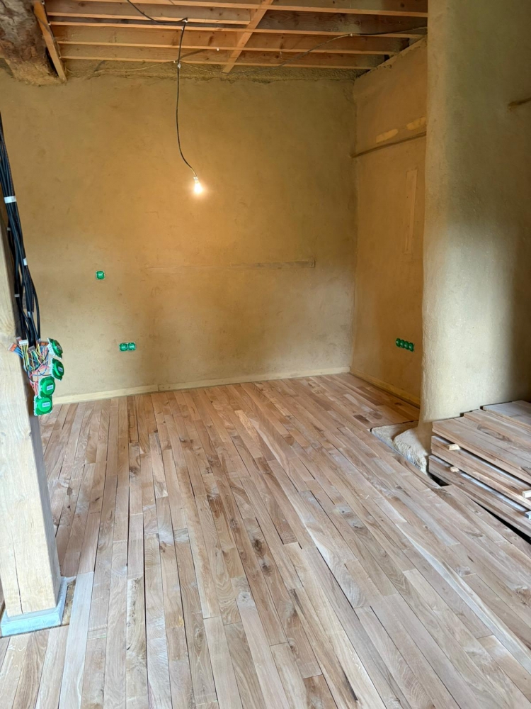

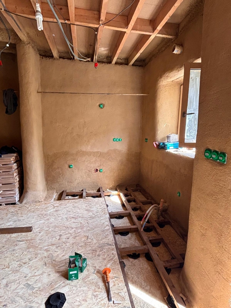

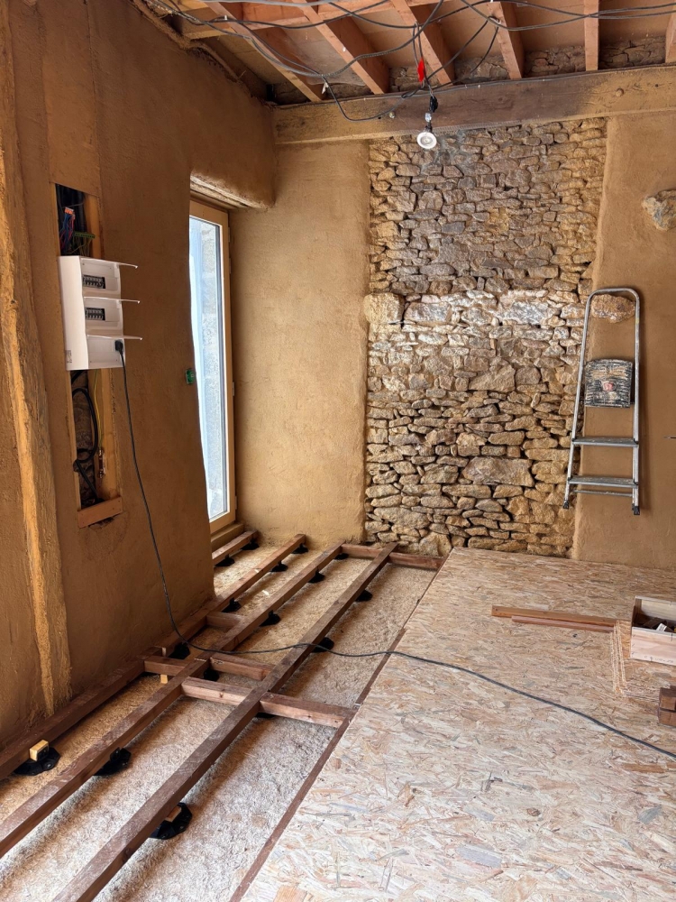

Nous avons ensuite réalisé une structure pour le sol avec des plots de terrasse extérieure (notre dalle n'était vraiment pas plane) et des lambourdes sur lesquelles nous avons posé de l'OSB car nous avons choisi un parquet chêne à clouter sans rainures. Le parquet est magnifique et nous allons ensuite reprendre les joints avec un mélange de sciures et de liant de rebouchage car bien sur rien n'est droit ;)
Nous pensons ensuite partir sur une huile pour protéger le parquet.
Nous avons acheté le stock lambourdes + chêne chez Articonnex (https://articonnex.com/) pour celles et ceux qui sont région le mans / rennes. c'est du 2ème main ou du déclassé d'usine. Les prix sont intéressants et ils sont de très bons conseil au magasin du Mans.

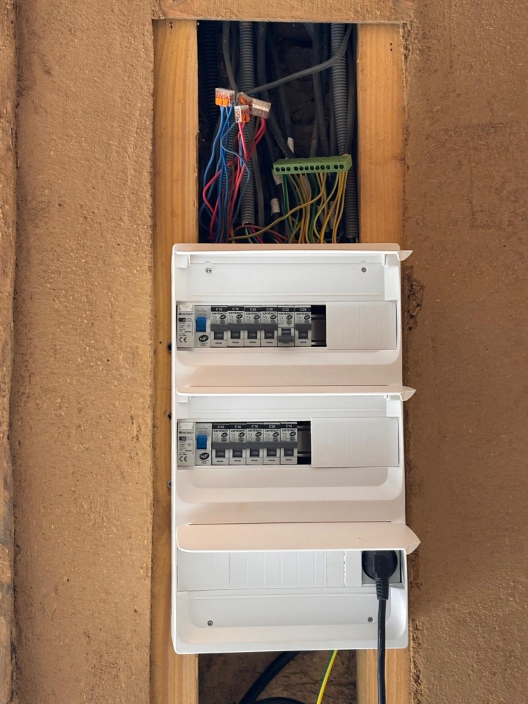

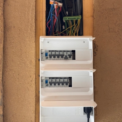

En parallèle, les joints du mur de pierre intérieur sont en train d'être réalisés avec un mélange, terre - sable et chaux. L'électricité est faite à 80% et l'arrivée d'eau a été passée de la maison principale à l'atelier.
Nous avons également réalisé la structure des futurs murs de la salle de bain pour finir la pose du parquet dans cette partie. L'idée est que les lambourdes de la structure limitent la propagation du bruit.

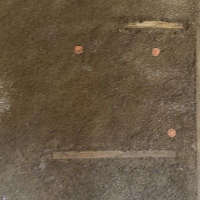

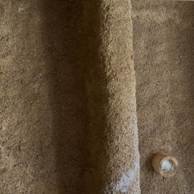

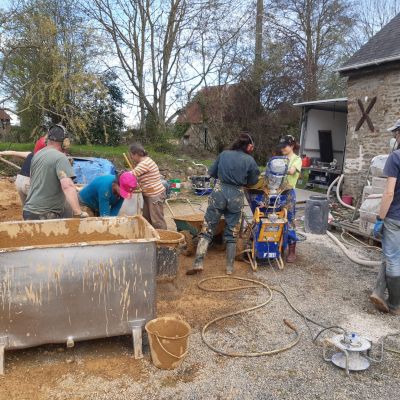

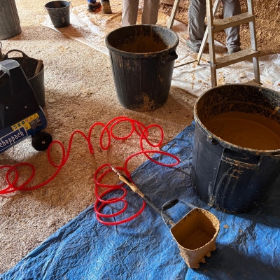

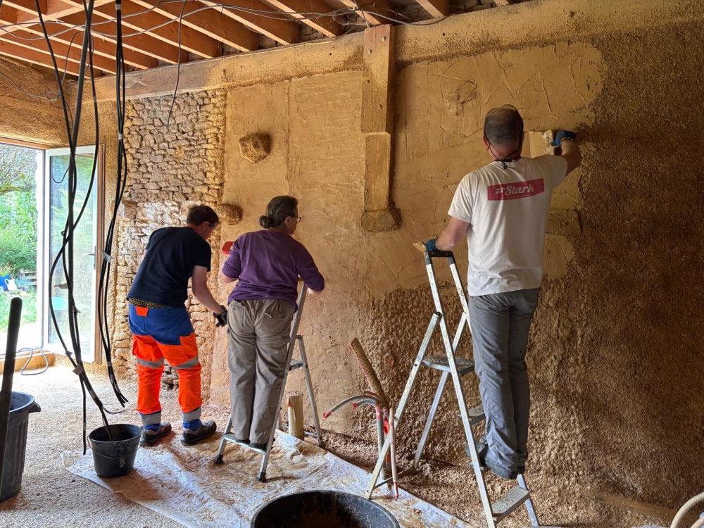

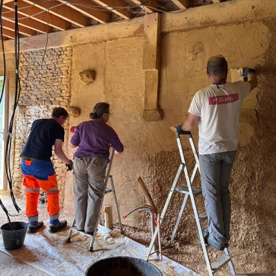

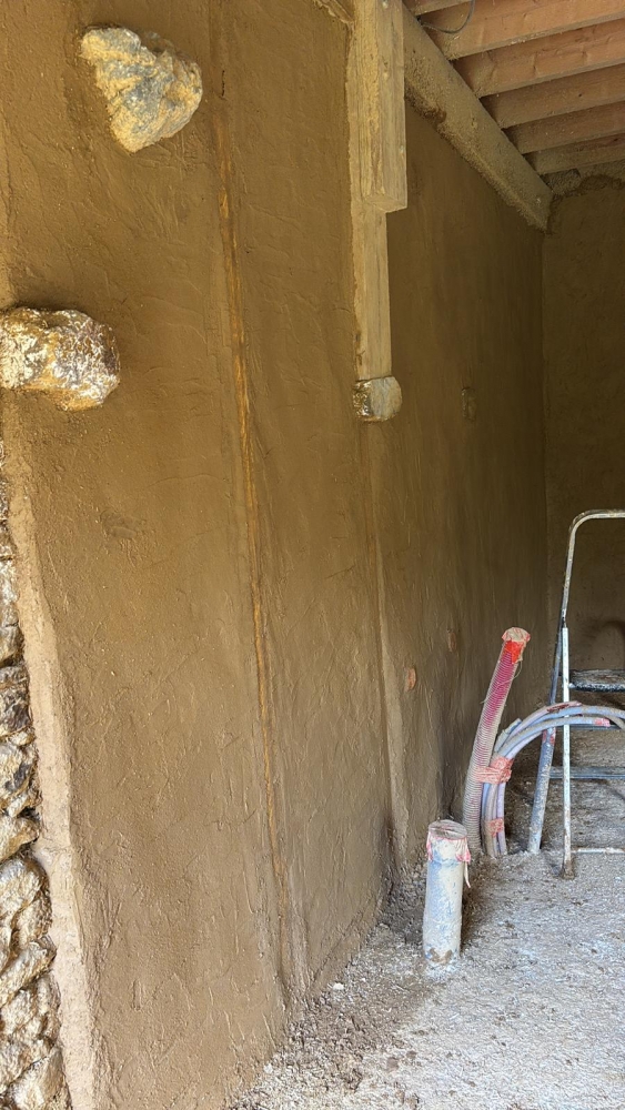

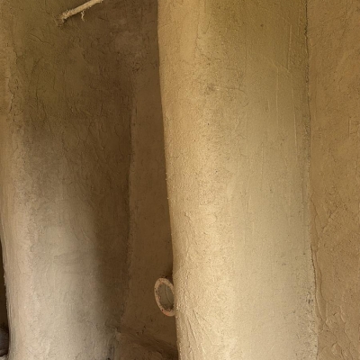

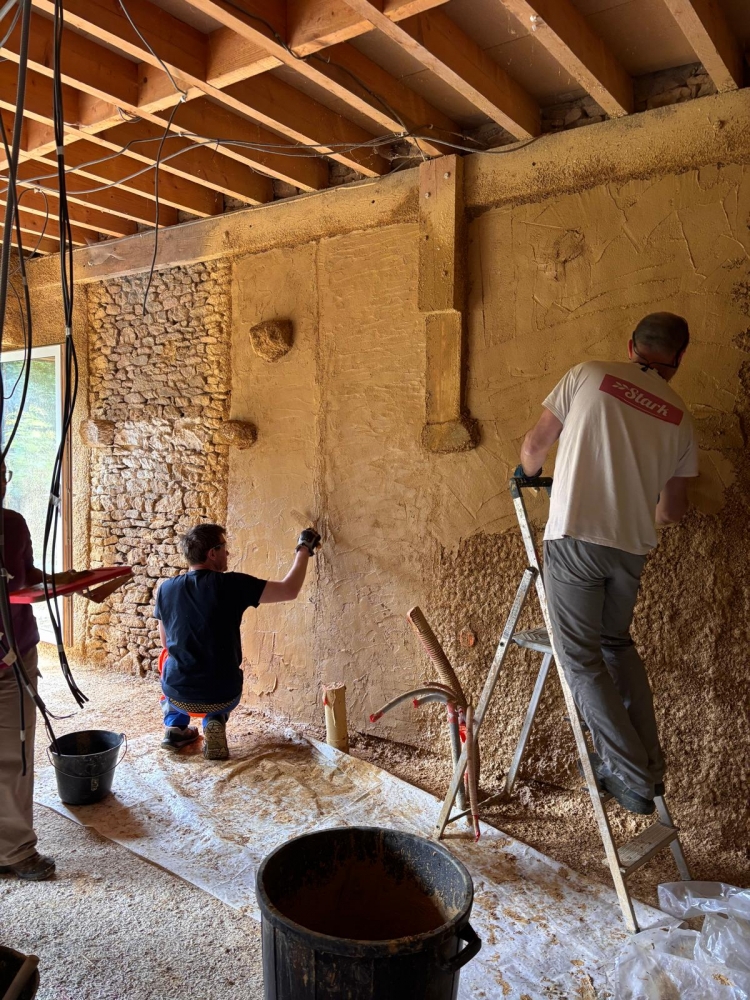

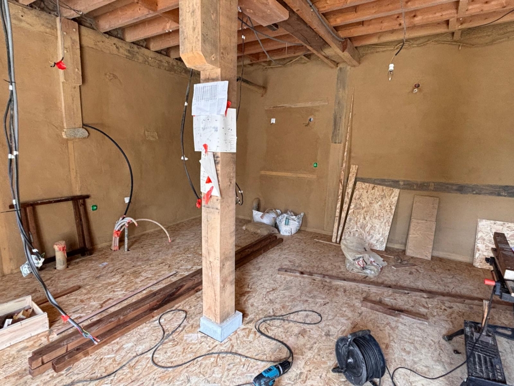

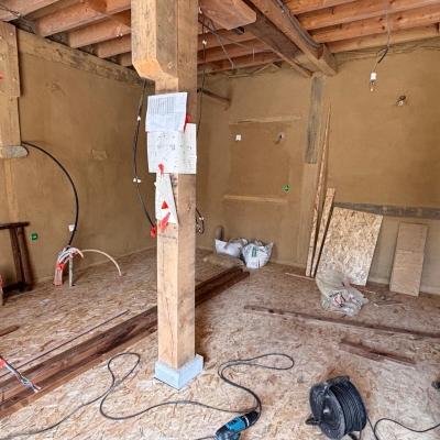

Début juin, Françoise (déjà présente pour l'étape du correcteur thermique) et Romain (qui est venu en "quasi" voisin) sont venus nous aider à réaliser l'enduit de finition.
Noussommes partis sur un enduit argilus monocouche. Nous pourrons y appliquer un badigeon pour colorer les murs en...
Afficher la suite Début juin, Françoise (déjà présente pour l'étape du correcteur thermique) et Romain (qui est venu en "quasi" voisin) sont venus nous aider à réaliser l'enduit de finition.
Noussommes partis sur un enduit argilus monocouche. Nous pourrons y appliquer un badigeon pour colorer les murs en fonction des espaces souhaités .
Nous avons réalisé les 2/3 de l'espace en 5 heures environ. La suite ce weekend. L'avantage c'est que nous pouvons retravailler le mur à volonté en le re-humidifiant.
C'est un bonheur de travailler la terre :)

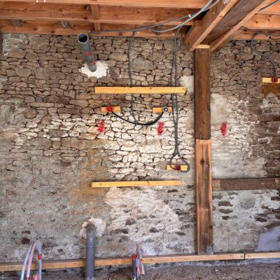

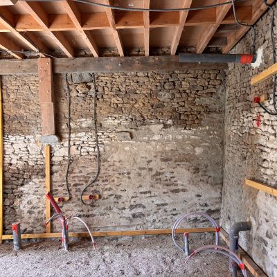

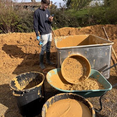

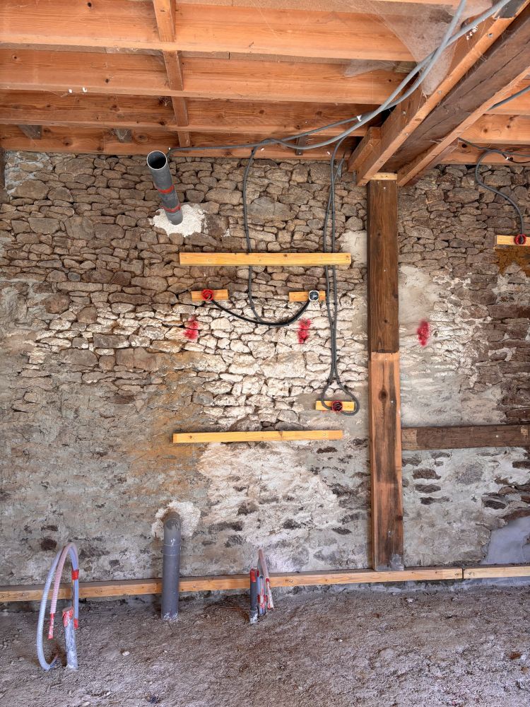

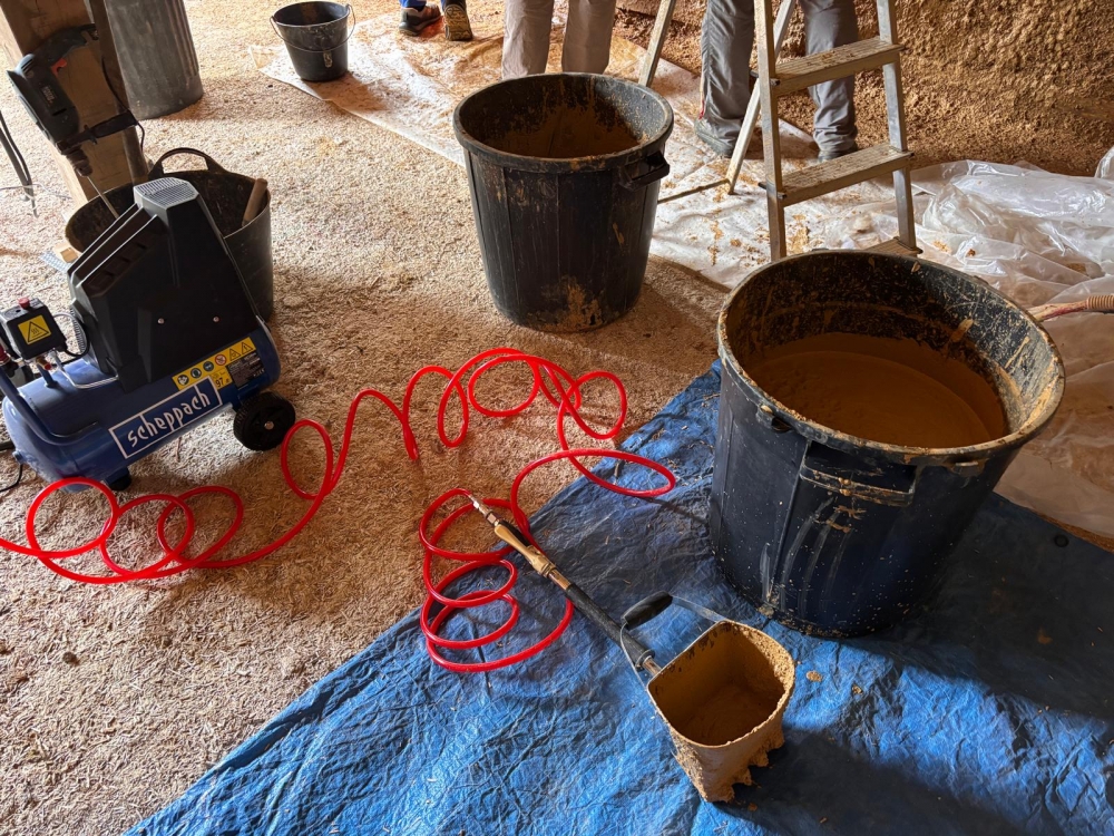

Après la réalisation d’une dalle chaux chanvre et des réseaux, nous allons réaliser, par projection, un correcteur thermique terre chanvre de 7 cm avec un enduit de finition de 1 cm.
La terre qui sera utilisée est celle qui a été excavée lors de la réalisation de la dalle.

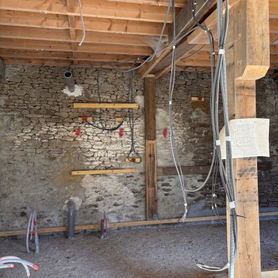

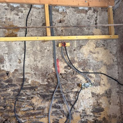

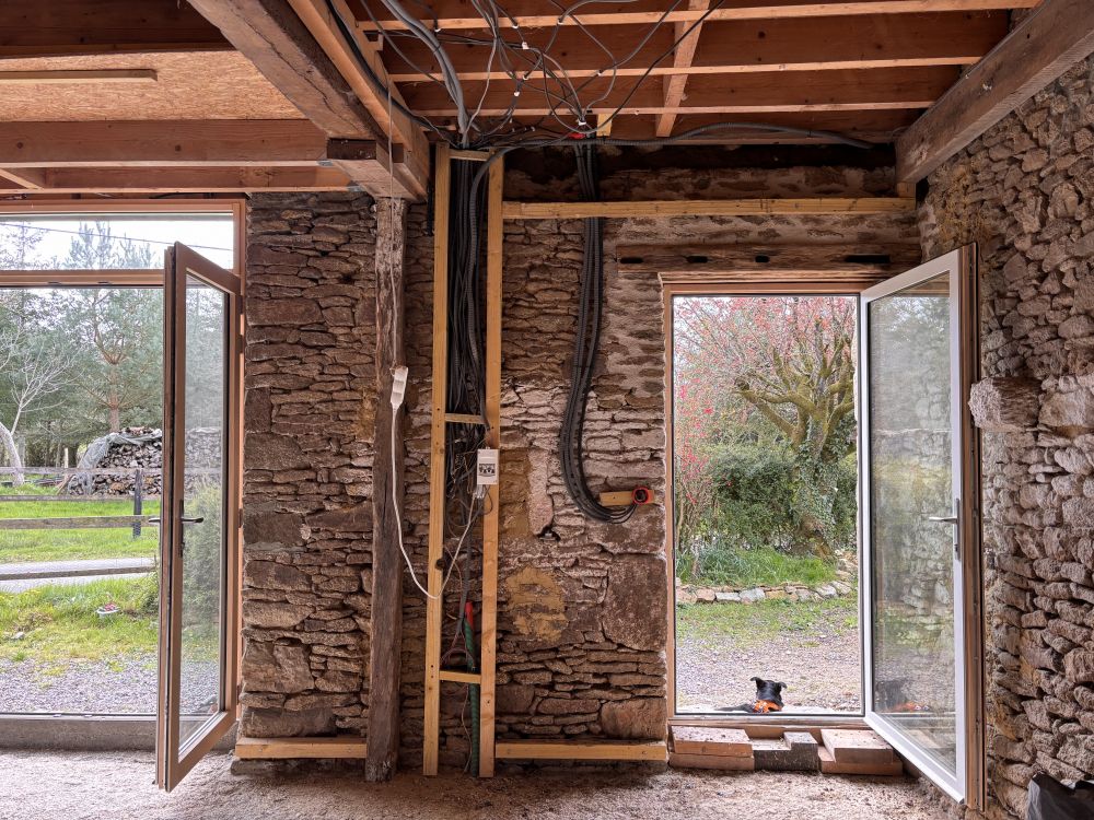

L’électricité a été passée, des fixations réalisées pour les branchements et des montants / tasseaux ont été positionnés pour les futures fixations (cloisons, tringles à rideaux, meubles cuisine…).
Le chantier se fera sur 2 journées à environ 1 mois d’intervalle le temps que la première passe sèche. La première journée de chantier aura lieu le samedi 4 avril.
Nous serons accompagnés par un professionnel qui a déjà oeuvré pour des Twizer
Ce chantier est l’opportunité d’en apprendre plus sur cette technique et sur ce beau matériau, d’en voir les qualités et aussi les contraintes.

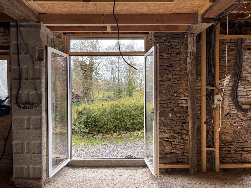

La maison est de type longère, en 2 parties. La maison principale est tout à fait habitable même s’il y a un certain nombre de points à revoir et notamment l’isolation de la toiture.
Quant à l’atelier, à l’origine c’était la grange (foins en haut, animaux en bas).
Quand nous avons acquis la maison, les combles avaient été aménagés mais le sol était en terre battue et cet espace servait de débarras.
Après avoir fait reprendre les ouvrants et créé une fenêtre, fait poser des menuiseries, refait le sol, les évacuations, la plomberie et l’électricité. Work in progress…
