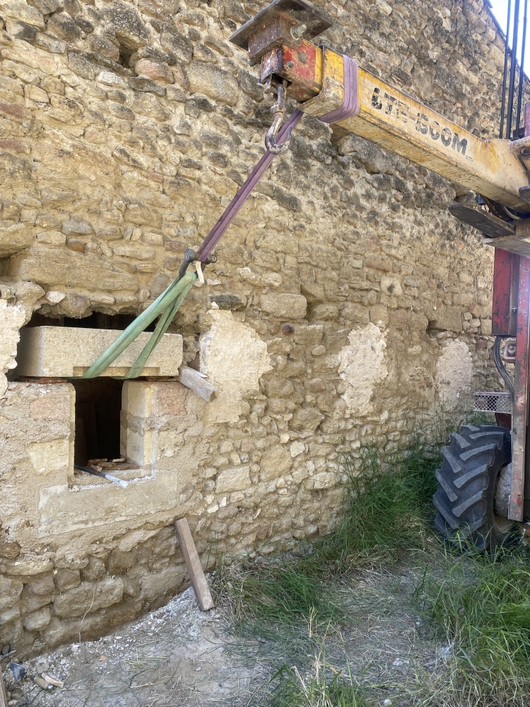

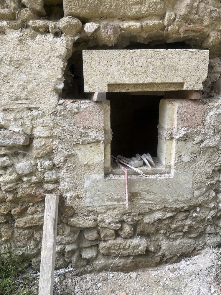

Cette semaine, le chantier a franchi une belle étape avec la création d’une nouvelle ouverture dans le mur de pierre.
Le travail a commencé par le percement du mur et la préparation soignée de la maçonnerie existante, afin de créer une baie capable de recevoir son nouvel encadrement...
Afficher la suite Cette semaine, le chantier a franchi une belle étape avec la création d’une nouvelle ouverture dans le mur de pierre.
Le travail a commencé par le percement du mur et la préparation soignée de la maçonnerie existante, afin de créer une baie capable de recevoir son nouvel encadrement dans de bonnes conditions.
Sont ensuite venues la reprise des jambages, la mise en place de la pierre d’appui et l’ajustement progressif de l’ensemble pour retrouver de bonnes lignes, une assise solide et un peu d’élégance dans toute cette poussière.
Les jambages, la pierre d’appui et le linteau ont été taillés sur place avec l’aide de mon ami Vincent Pastourel (artisan professionnel TWIZA) et de son fils Robin.
La pose du linteau a marqué le véritable basculement du chantier : à partir de là, l’ouverture prenait enfin sa forme définitive. Le manitou a permis d’amener la pierre sans brutalité, puis de l’approcher par très petits mouvements jusqu’à trouver son positionnement précis, presque au millimètre. Entre calages, reprises, contrôle des appuis et ajustements successifs, il a fallu autant de finesse que de force — et le mur, après une résistance très théorique, a finalement accepté l’évidence.
À l’origine aveugle, ce mur orienté nord-est laisse désormais entrer, à la belle saison, les premiers rayons du soleil au lever du jour.
Une belle avancée qui résume bien l’esprit du chantier : du sérieux, du savoir-faire, de la précision… et juste ce qu’il faut d’obstination pour faire changer d’avis un vieux mur.

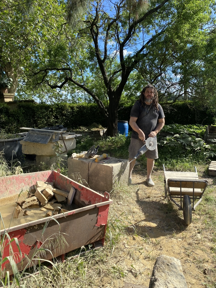

Cette semaine sur le chantier, on a assisté à un spectacle rare : la taille de pierre version blockbuster.
Au milieu d’un nuage de poussière digne d’un effet spécial, Vincent PASTOUREL (professionnel TWIZA) a redressé les encadrements de fenêtres avec un sérieux mélange de...
Afficher la suite Cette semaine sur le chantier, on a assisté à un spectacle rare : la taille de pierre version blockbuster.
Au milieu d’un nuage de poussière digne d’un effet spécial, Vincent PASTOUREL (professionnel TWIZA) a redressé les encadrements de fenêtres avec un sérieux mélange de savoir‑faire et de folie douce. D’un côté, le laser rouge qui trace la ligne parfaite ; de l’autre, un burineur en action pour rattraper chaque irrégularité comme un chirurgien du millimètre. Les vieilles pierres, un peu froissées par les siècles, sont ressorties au garde‑à‑vous, prêtes pour leur nouvelle vie.
Et puis il y avait la star du jour : la disqueuse impressionnante de Vincent, le genre d’engin qui impose le respect rien qu’au bruit.
Résultat : des encadrements en pierre impeccables, le cachet de la maison boosté, et un Vincent officiellement promu maître Jedi des tailleurs de pierre.
