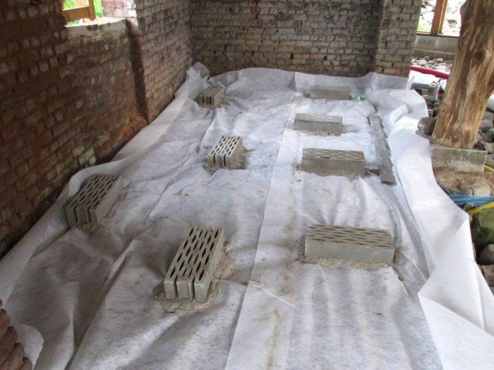

Les 22T de sable sont arrivés. Pret-es pour le château?
J'ai commencé à poser les blocs porteurs de la dalle.
Réalisation d'une dalle en béton de chaux hydraulique NHL5 + sable de pierre ponce + sable 0/5.
La dalle est coulée sur une couche de 15 cm de broyat de liège elle-même posée sur un hérisson de pierres ventilé.
2 plots en bloc de pierre ponce par m² sont présent pour la portance de la dalle (tassement du broyat de liège).
Chaque couche est séparée par un géotextile laissant passer la vapeur d'eau.
